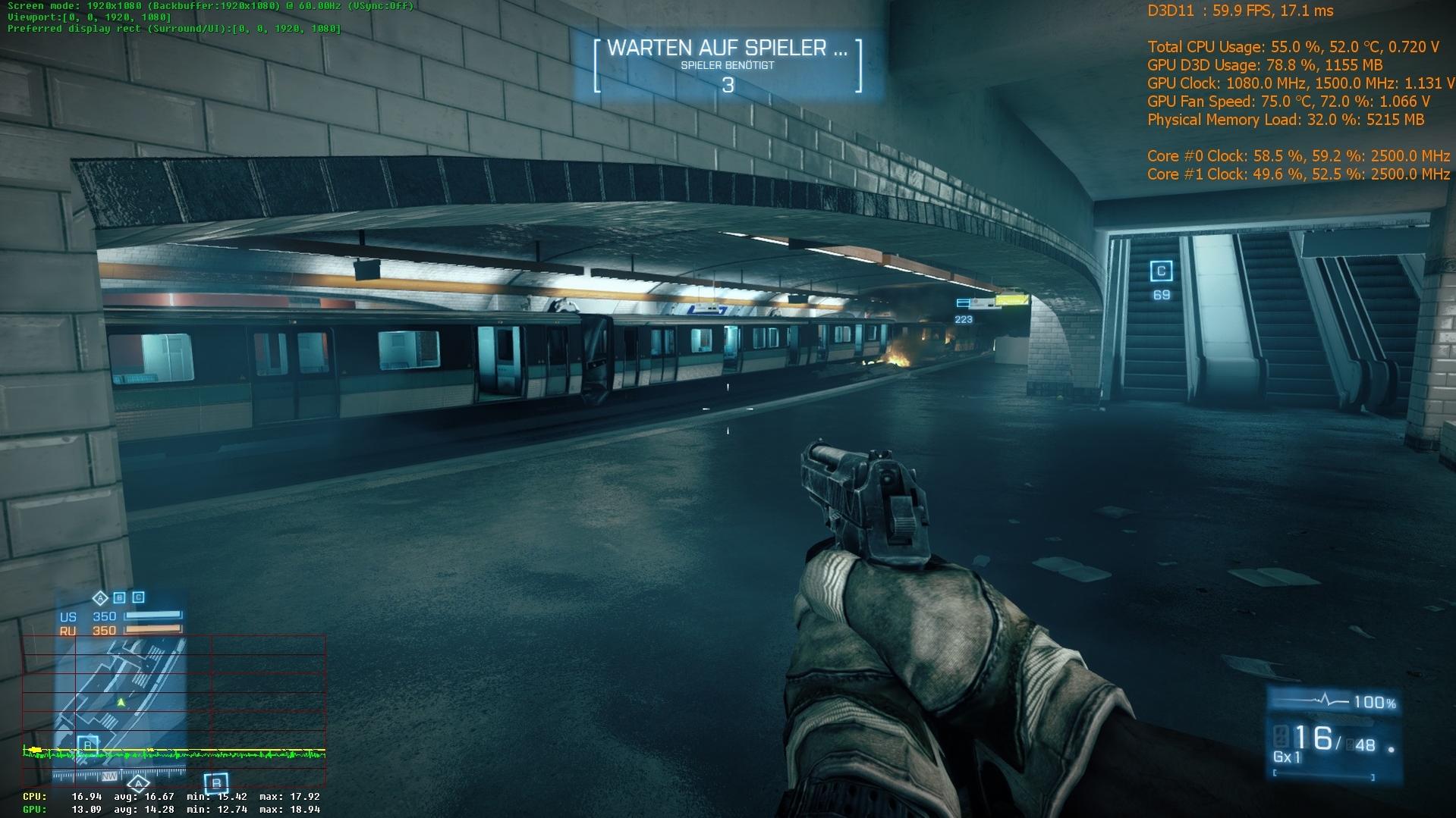

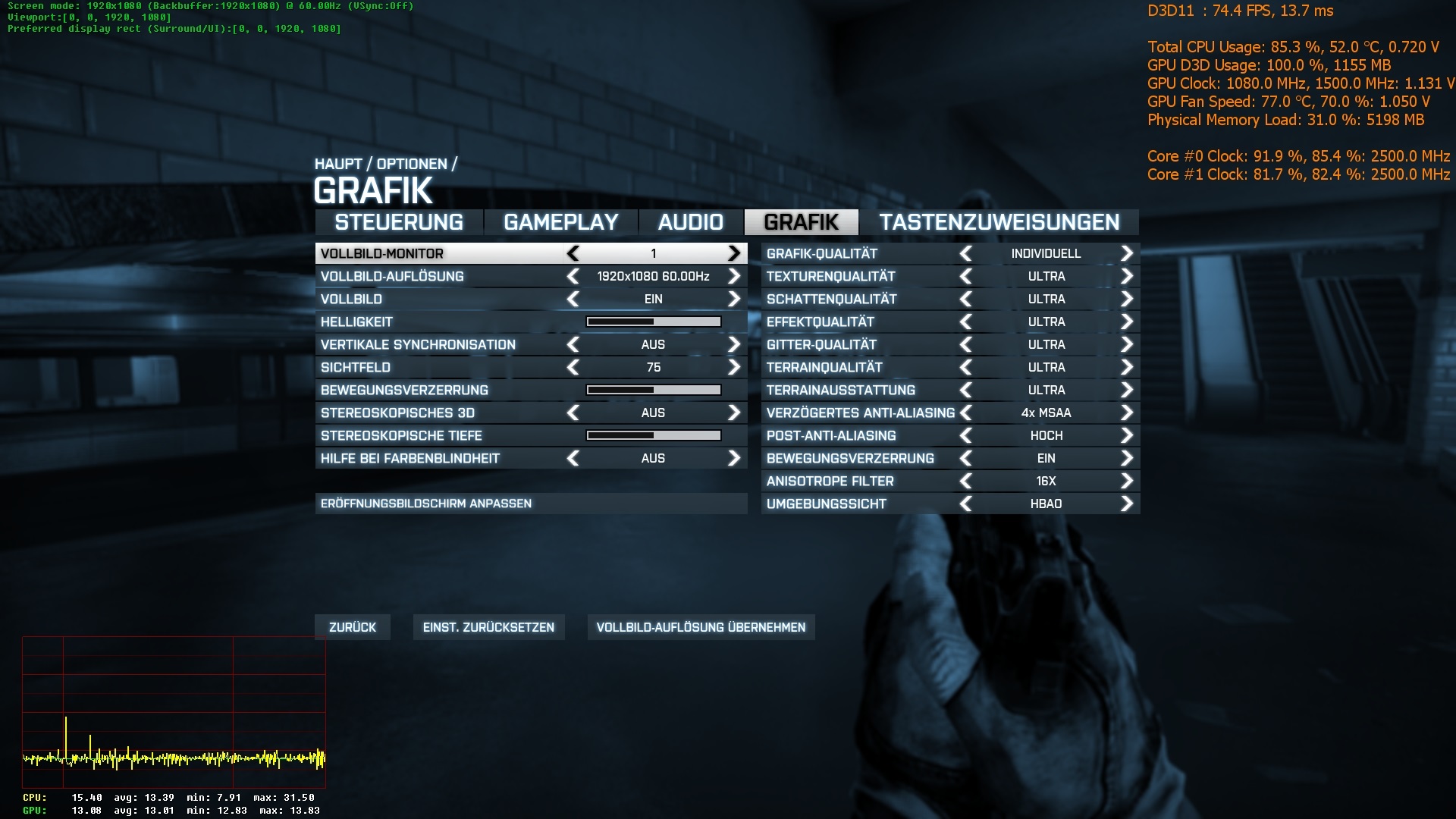

Du muss erstmal kein Powertarget anheben,
sondern dein GPU-limit ausloten, du muss erstmal wissen viele FPS man mit 100% GPU schaft.
Stell Vsync aus und Grafikoption auf High, bei 1080p sollte du mit 100%GPU >80fps doch hinbekommen,
danach kannst du Vsync oder mit einen FPS-Limiter arbeiten.
Die Fotos von mir sind zwar von BF3 aber das funktioniert auch mit BF4.
