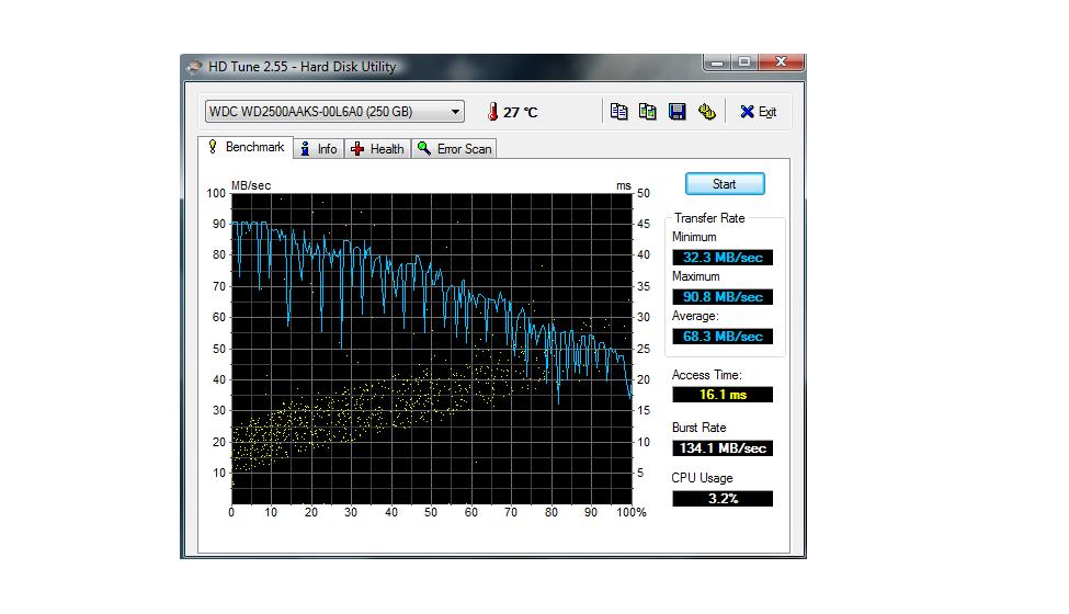

Nicht das Deine Platte nur noch im Pio-Modus läuft und daher die erforderliche Datenrate nicht mehr schafft. Oder sie ist zu fragmentiert und der S/L-Kopf muss unnötig hin und her fahren.
Ich hatte meine Platte erst defragmentiert ... also daran dürfte es auch nicht liegen aber ich mach es trotzdem nochmal ... kann allerdings dauern^^
Und wie siehts mit der Datenrate aus?
Keine Ahnung
Mit Festplatten kenne ich mich nicht so gut aus.
Welche Programme sind empfehlenswert, um sowas zu testen?
Btw die Defragmentierung läuft jetzt und ich bin mal gespannt.
Probiers mal mit HDTune z.b. wenn die Defragmentierung durch ist bitte.
Ok werde ich machen! Danke ;)
So fertig mit defragmentieren und HDTune hatte auch seinen Test ... Keine Blöcke sind beschädigt und bei dem Speedtest kam das raus:
