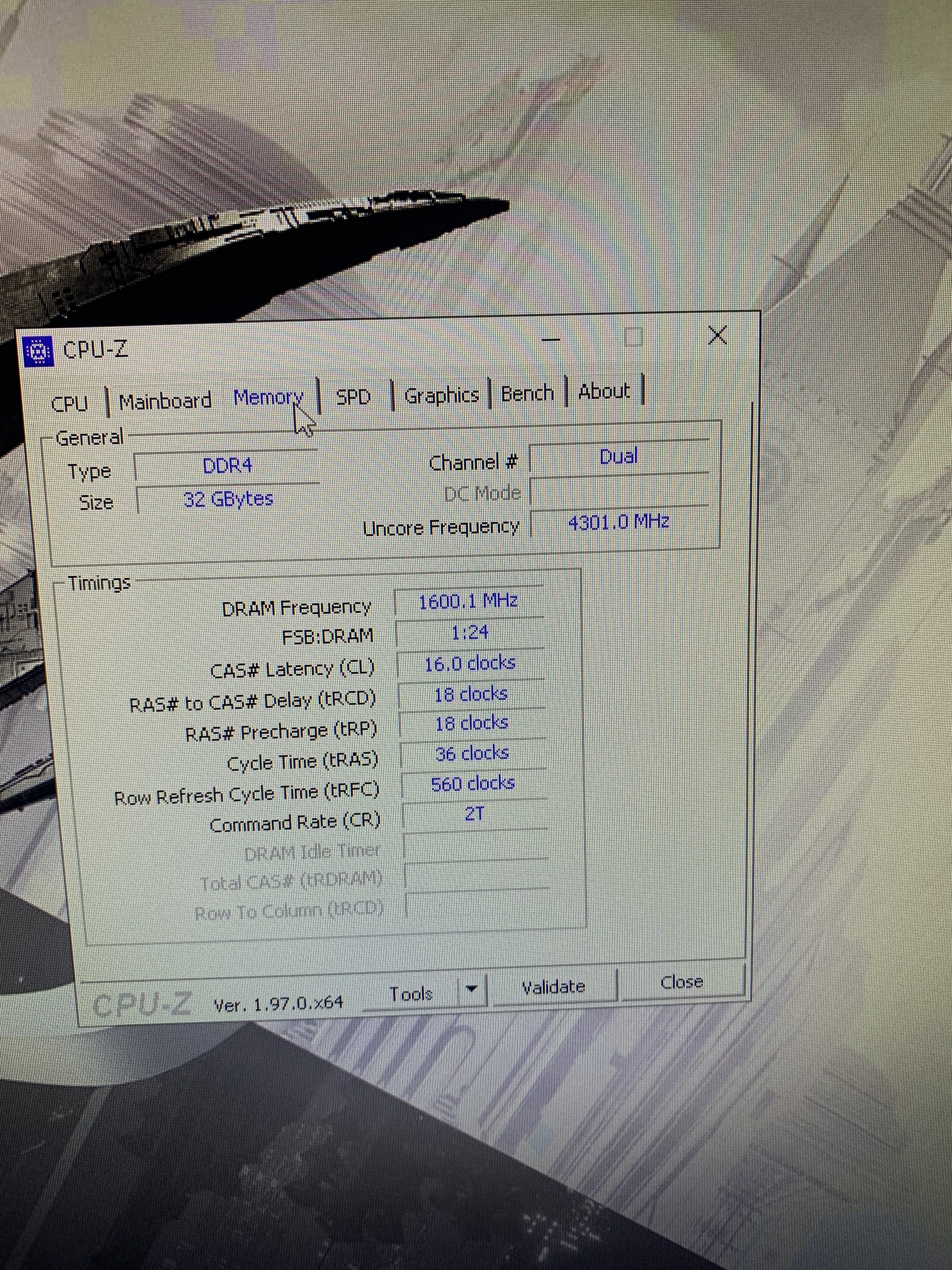

Achte besonders darauf ob dein RAM überhaupt vernünftig läuft.

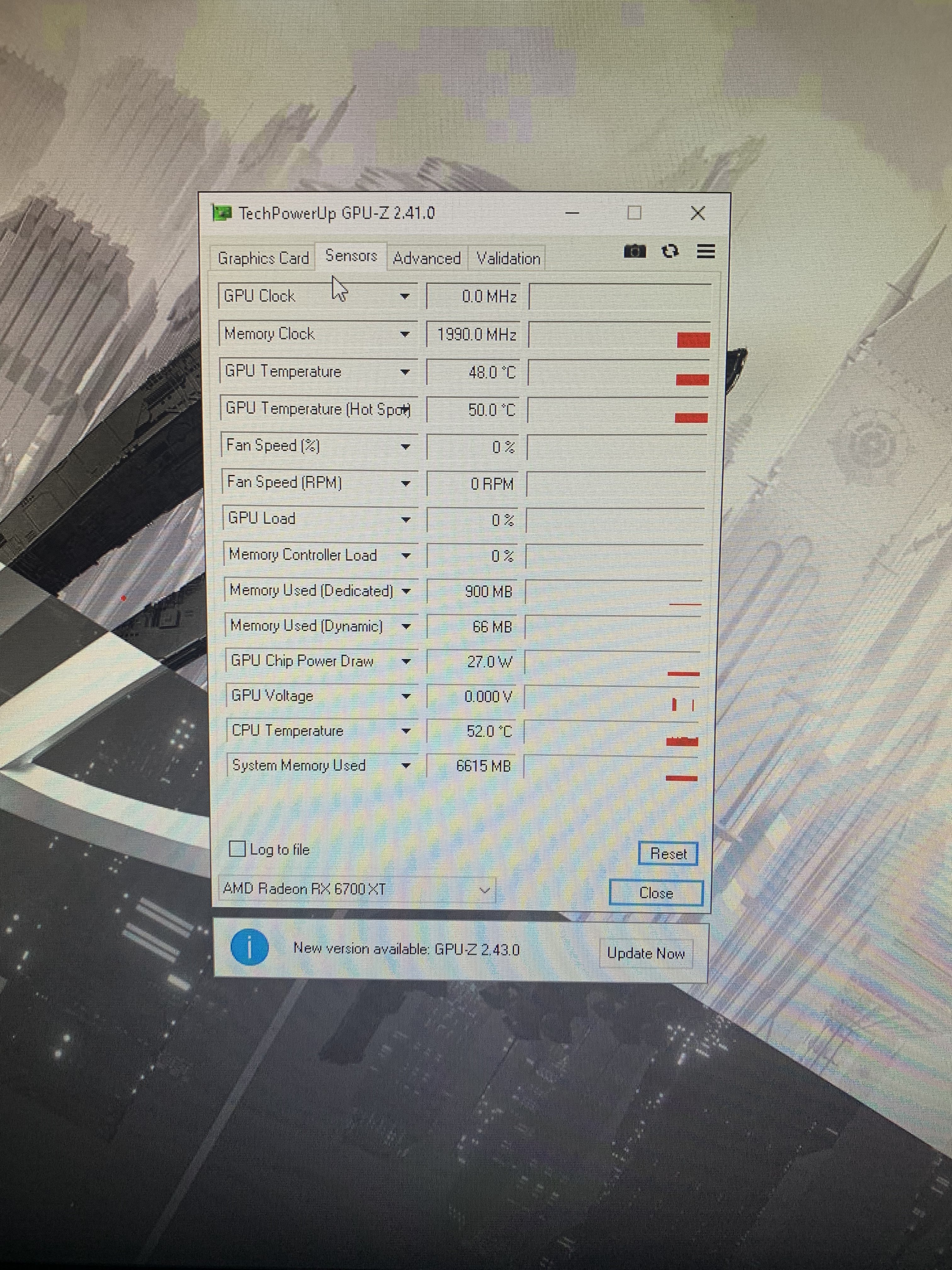

Und sonst halt bei der GPU-Auslastung anfangen und wenn die nicht konstant über 95% liegt mal durchhangeln was bei deiner CPU nicht stimmen könnte.

Ich gehe nicht davon aus dass deine GPU so hoch ausgelastet wird, aber überprüfen musst du es trotzdem wenn du daran interessiert bist die Ursache zu finden.

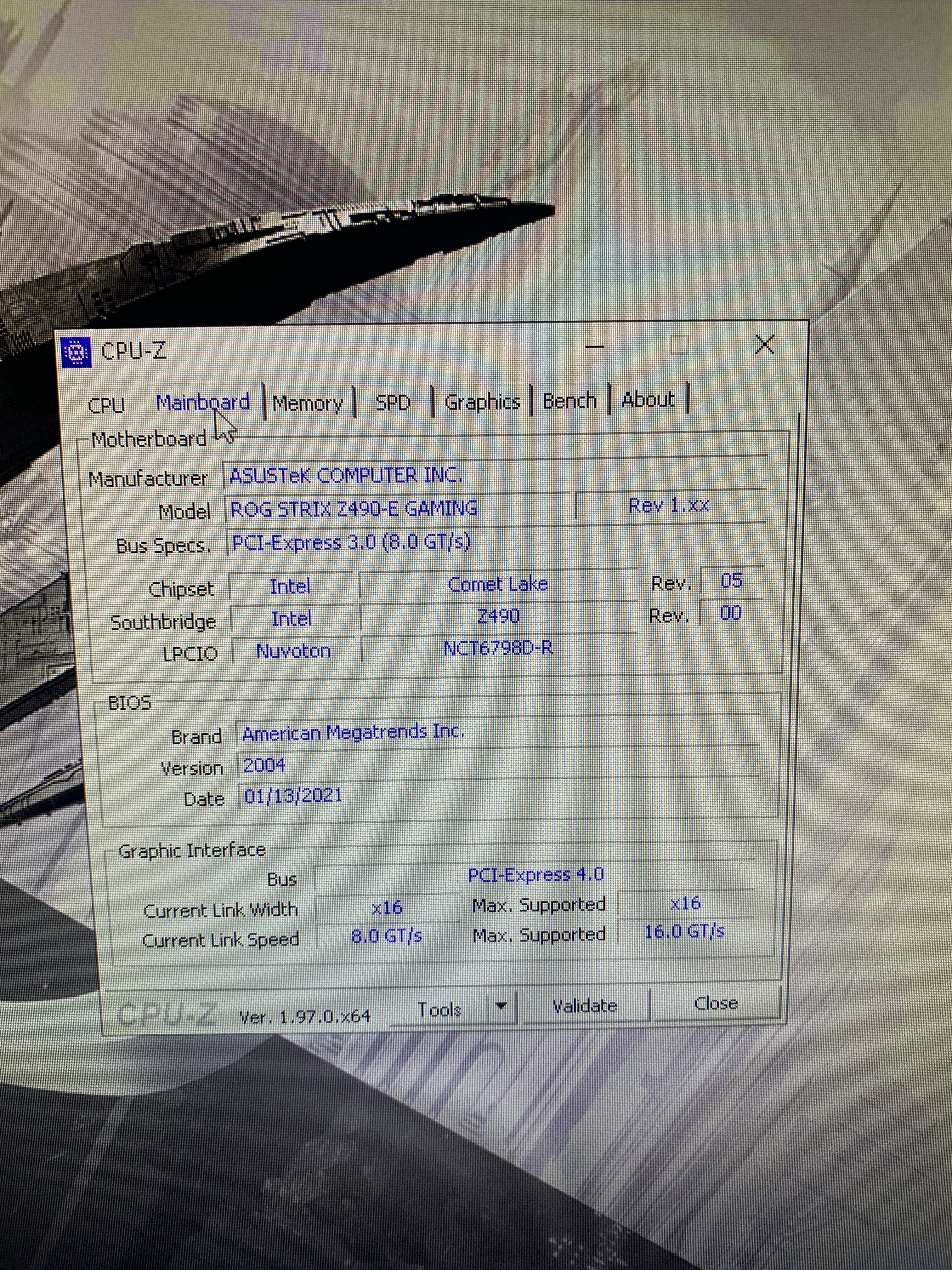

Du kannst mal den langsamen 75 Hertz Monitor noch abklemmen und einen Sreenshot von CPU Z Reiter Memory machen.
Wenn Warzone schon nur 100FPS schafft, dann läuft wirklich Etwas nicht richtig. Schau dir den Link von @Stormfirebird an und mach mal paar Sreenshots mit Overlay im Spiel.

Bitte einmal einen Screenshot vom HWinfo Hauptscreen.
Alternativ können wir hier noch lange ins blaue raten.
Sitzt deine GPU zufällig in einem Vertical mount via PCIe verlängerung?
Meine GPU ist so eingebaut, würde auch ein Bild von GPU oder CPU Z gehen ?

Wenn du alle Tabs jeweils screenshottest ja.
Aber wenn du dich offensichtlich selber nicht so recht an die Diagnose traust und immer noch Probleme hast, warum lässt du das nicht direkt von Mifcom, also dem Laden wo du die Kiste her hast klären?

So habe jetzt ein paar Sachen von CPU Z und GPU Z reingestellt villeicht ist da ja es dabei was das Problem auslösen tut
