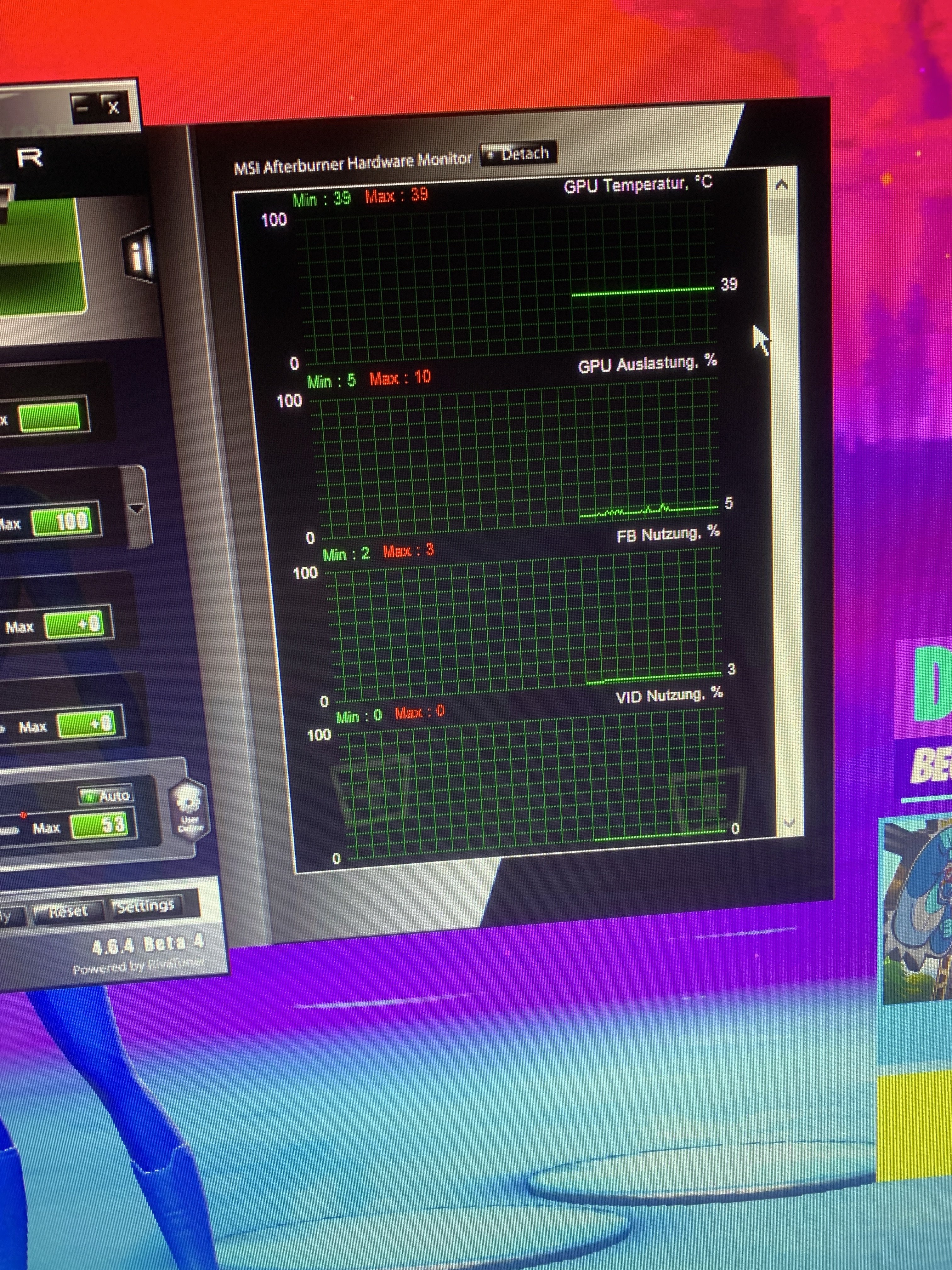

Wenn du raustabbst und dir die auslastung im Taskmanager anzeigen lässt befindet sich die gpu im idle.
Ich würde ja sagen ließ die auslastung mit dem afterburner overlay aus, aber das ist ja ein Kampf gegen Windmühlen.

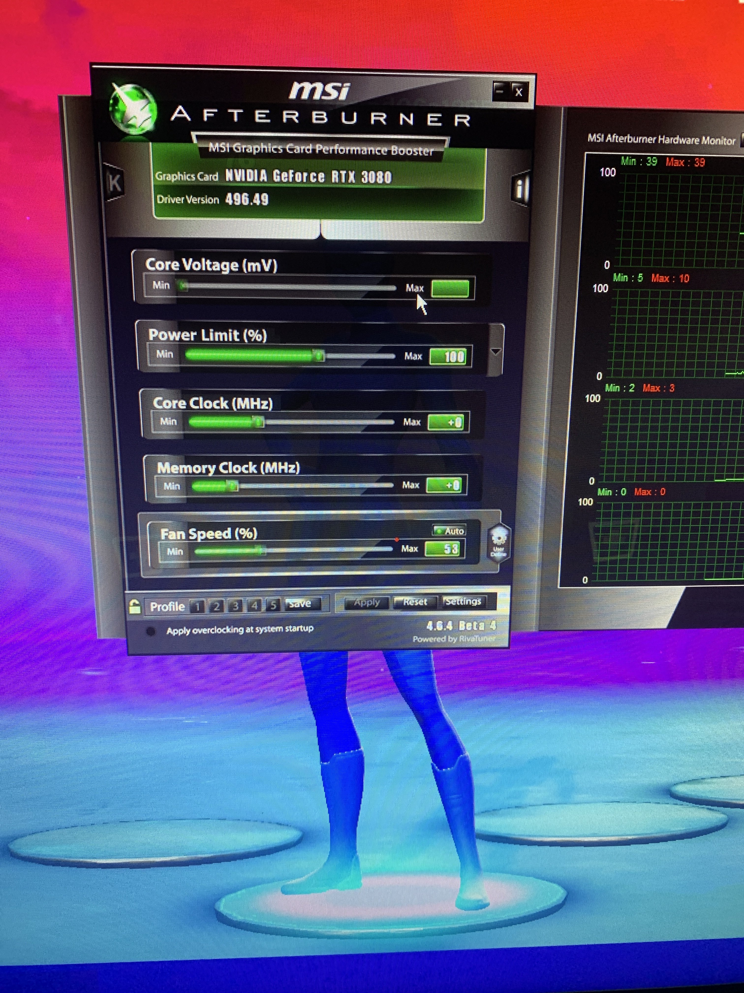

Bringt nur nichts, da der Taskmanager, was Grafikkarte angeht, meistens Unsinn anzeigtLucas w schrieb:und auf den anderen taskmanager
Hör auf die anderen und nimm dafür den Afterburner. Sonst dreht sich das hier nur im Kreis.

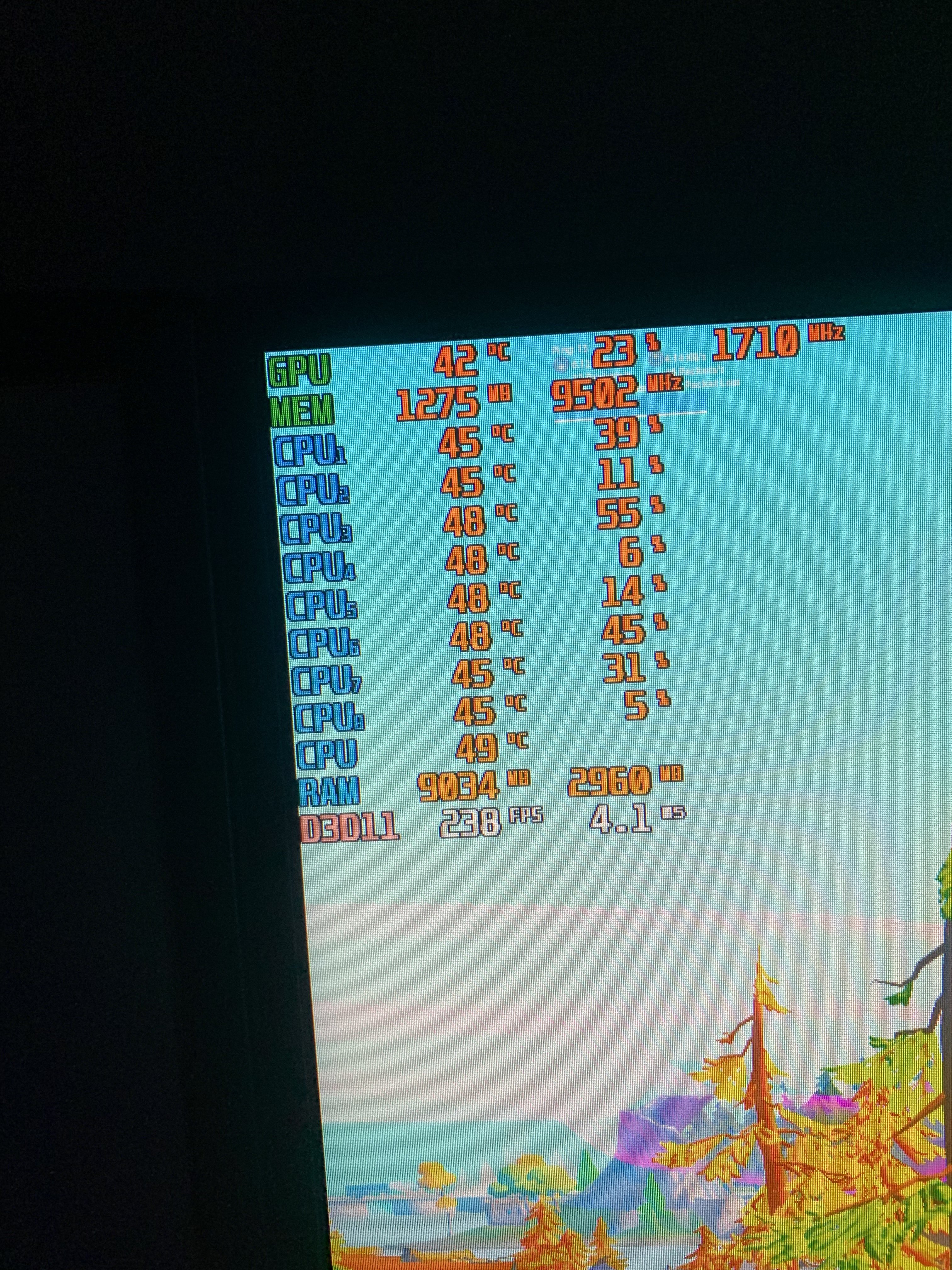

Das Bild ist aus der Runde und das nächste auch
Ist alles okay da, aber warum den die geringe Auslastung oder liegt es an der Stärke der GPU das die da Däumchen drehtDuckDuckStop schrieb:Alles gut, brauchst dir keine Gedanken machen.
D
DuckDuckStop
Deine CPU limitiert bei 240fps in der Situation des Screenshots, deshalb tut die gpu nicht mehr als sie muss.

Du bekommst die komplette Leistung.
Irgendwas limitiert immer und das wüsstest du auch, wenn du einfach mal Lesen würdest was man dir vorsetzt.
Hast du jetzt eig. bei 240FPS ein cap, oder war das unlimitiert?

Schnellere CPU kaufen, dann limitiert sie vielleicht bei 260 statt 240 fps.Lucas w schrieb:Und wie kann ich das ändern
Du bekommst die volle Leistung, aber irgendwas limitiert immer deine CPU schafft einfach in der Situation nicht mehr was dafür sorgt, dass sich deine Grafikkarte langweilt. Find dich damit ab. Durch ein paar mehr fps wirst du nicht zu einem besseren Spieler sondern ausschließlich durch Übung, abgesehen davon, es ist nur fortnite.Lucas w schrieb:Will die komplette Leistung von CPU und GPU das musst doch gehen das Sie net limitieren auch mit low Settings für Performance

Habe auf 240 begrenzt ja auch in den Nvidia System SteuerungStormfirebird schrieb:Du bekommst die komplette Leistung.

Dann ist es ja nichtmal ein CPU Limit, sondern einfach dein FPS Cap.Lucas w schrieb:Habe auf 240 begrenzt ja auch in den Nvidia System Steuerung

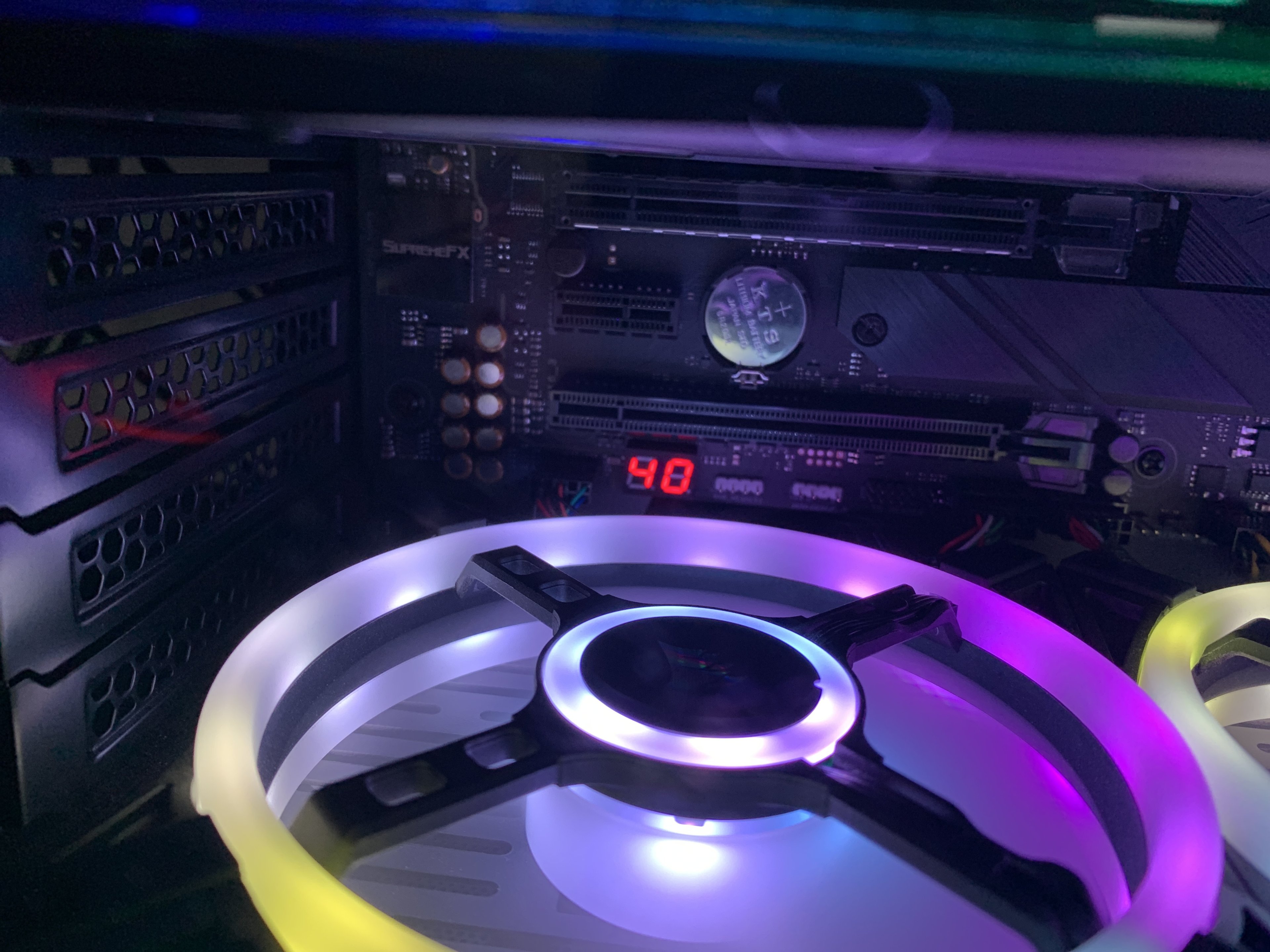

Was hat die 40 zu bedeuten?

Steht in der Anleitung für dein Mainboard würde ich annehmen.Lucas w schrieb:Was hat die 40 zu bedeuten?

40 bedeutet bei Asus normalerweise dass das System aus hibernate aufgewacht ist.
