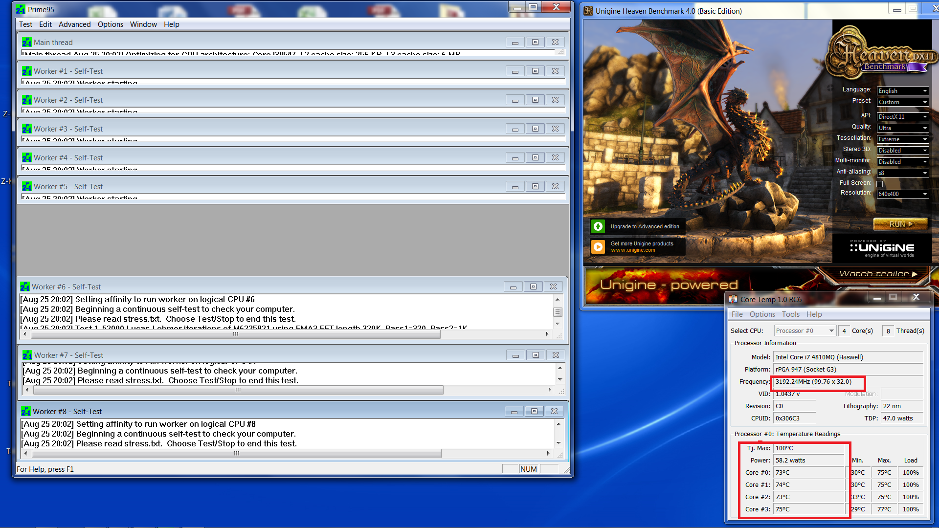

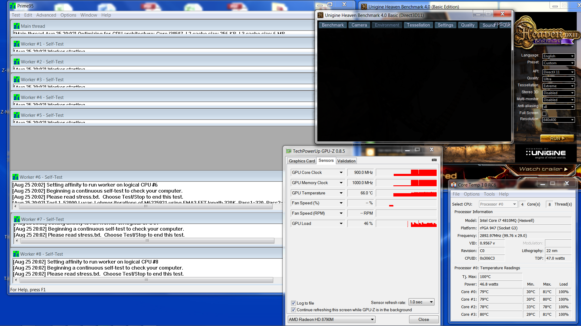

Kann auch einfach ein Temperatur problem an der CPU sein! 67Grad! Lade dir doch bitte mal Prime 95 runter und Core Temp!
Und den Unigine Heaven Benchmark!
Dann startest du Prime und hast dabei Core Temp geöffnet! zeigt Takt und Temperatur! Und dann schau bitte mal ob deine CPU bei einer bestimmten Temperatur runtertaktet!Oder Ob das runtertakten schon vorher passiert!
https://www.youtube.com/watch?v=OWtz4exvFJM
Hier sieht man sehr gut das der Prozessor bei 60 Grad auf 1400MHZ runtertaktet!Eher bei 58Grad!
Alo würde ich mal darauf tippen das dort dein Problem liegt! Andernfalls versteh ich nicht das der Kühler den Prozwssor nicht unterhalb dieser Marke kühlt!
