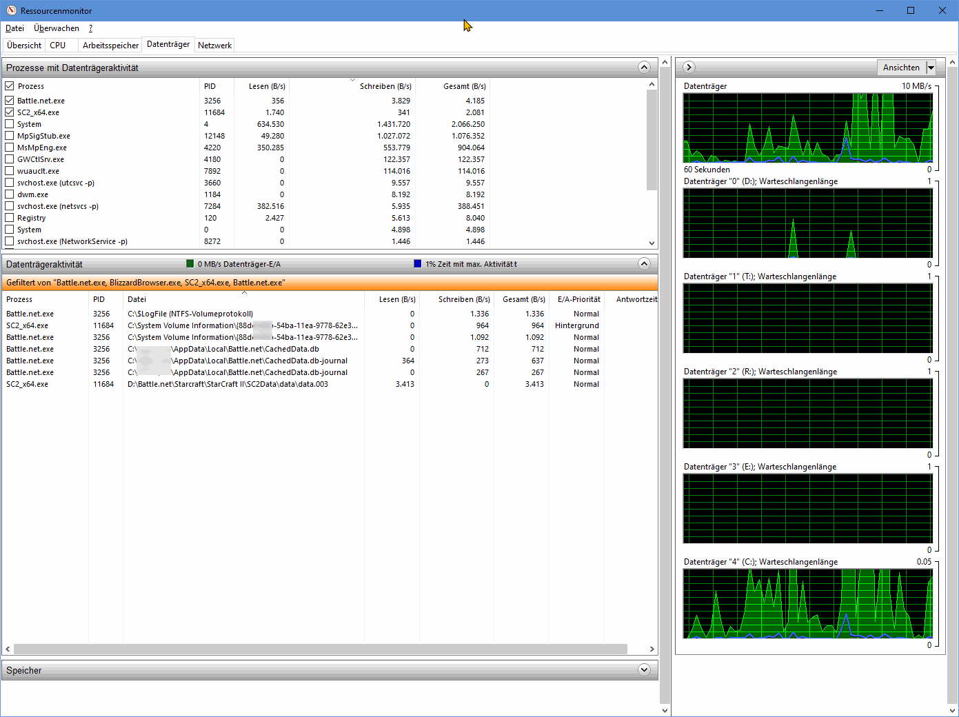

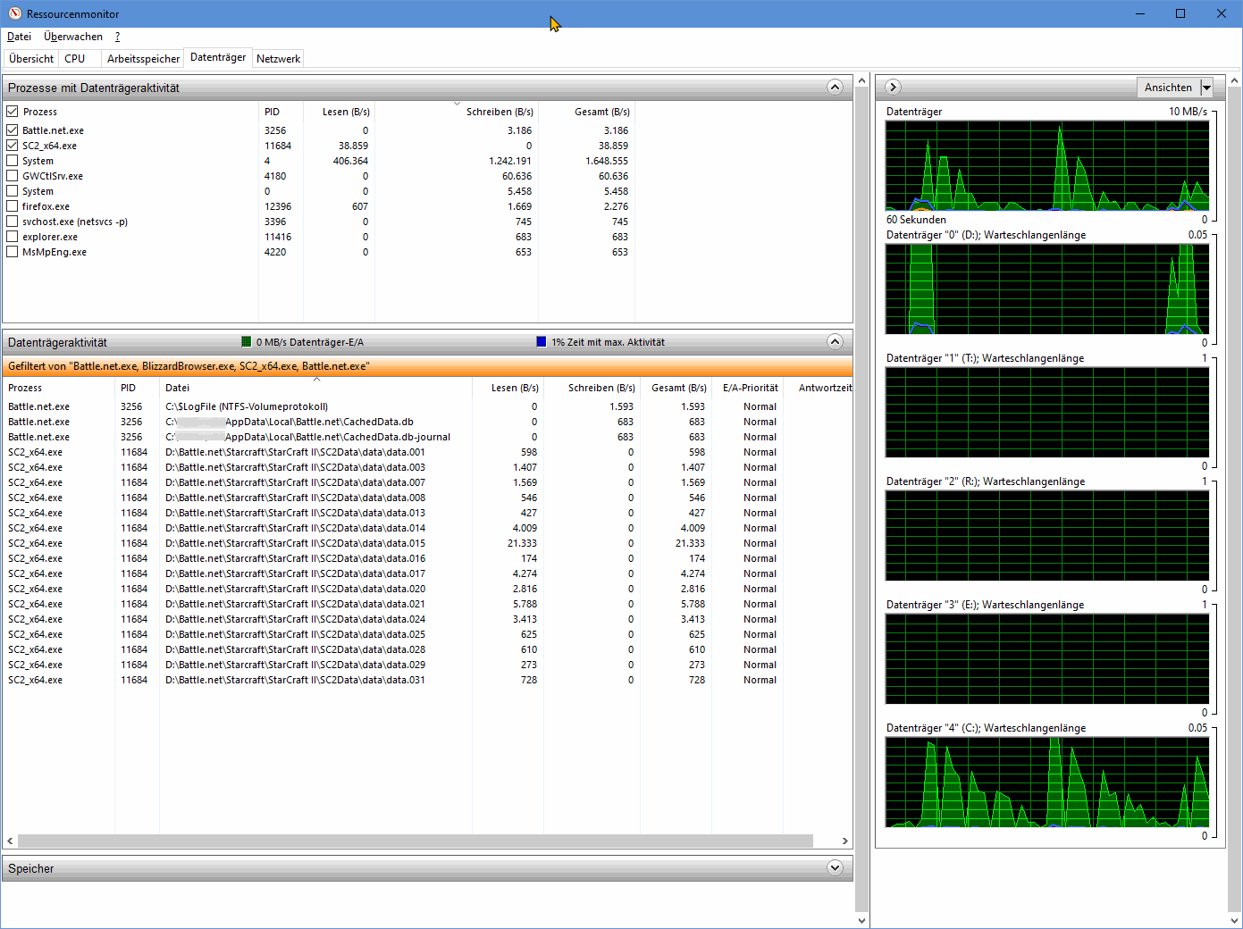

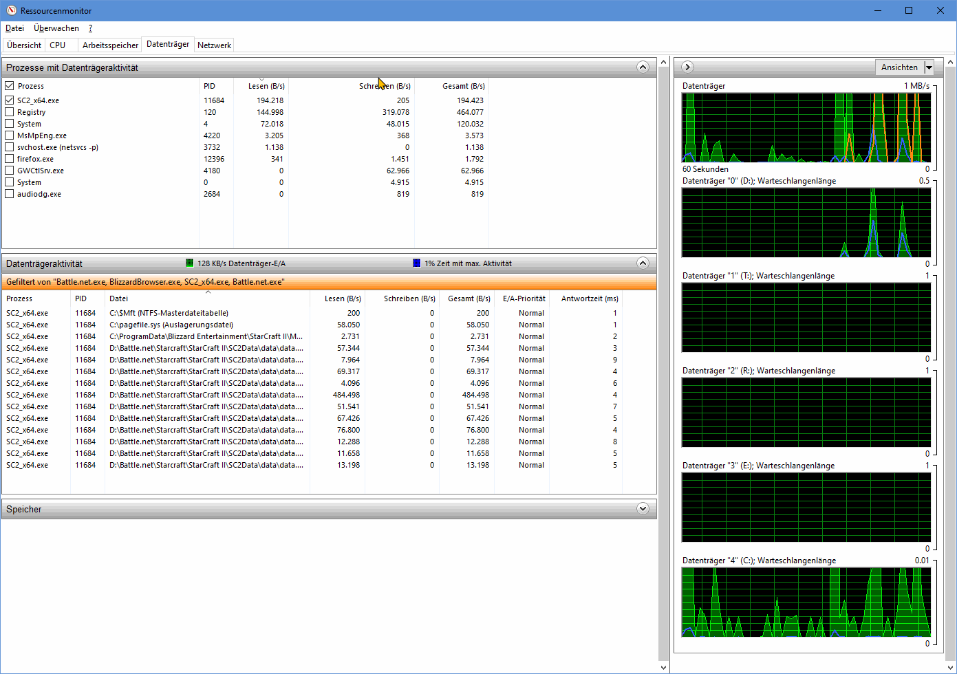

Ja ich habe eine Aktivity LED...die aber kein Dauerlicht/ gesteigerte Aktivität abgibt wenns lagt.
Screenshot Datenträgernutzung der Prozess battle.net / starcraft in-Game:

Einen großen Download auf der SSD zu lagern und das eigentliche Programm auf der HDD zu installieren ist ziemlicher Käse.
Nimm es mir nicht übel, dass ich da so pedantisch bin. Aber du wirfst ständig wild Dinge durcheinander und das macht es schwierig deine Beiträge zu verstehen und dir zielgerichtet zu helfen.
Das deine Hardware an sich nicht das Problem ist hatten wir schon am Wochenende festgestellt. ;)
Also, Fazit bisher: Es läuft besser, aber immer noch nicht wie es sollte?
Scheinbar ja, wobei letzteres Game an sich wieder ziemlich rum stotterte.
Aber die Gesamte PC Performance scheint besser.
Das muss nicht an mir liegen, denn du musst ja mein System erst mal verstehen, und das ist sicher schwieriger als wenn du vor meinem Rechner sitzen würdest, als wenn ich es erkläre wo was ist, und warum was ist. ^^,
Ich denke auch dass es nicht die Hardware ist...weil ich bisher nur mit der Software hantiert habe und ein defekt bisher nicht anzunehmen war. Doch das finden und ausmerzen...das ist problematisch.
Vielleicht falsch gesucht oder die falschen Fragen gestellt.
Ich kann ja versuchen, auch wenns nicht das Problem sein dürfte, das Game allgemein etwas zu bereinigen, auch wenn ich Gefahr laufe, dass ich es neu installieren müsste. Will aber nicht woanders anfangen zu bauen.
Ne, ich denke nicht, dass die Installation an sich ich das Problem ist.
Wenn dann mal komplett platt machen. Das hat schon viele Probleme gelöst. :D
Als nächstes würd ich mir mal den Task-Manager vorknöpfen. Da lassen sich die Tasks nach Auslastung der einzelnen Komponenten sortieren. Einfach mal durchschauen ob da dann noch irgendwas dubioses dabei ist.
Was mir gerade noch einfällt: Hast du die Größe der Auslagerungsdatei mal modifiziert?
