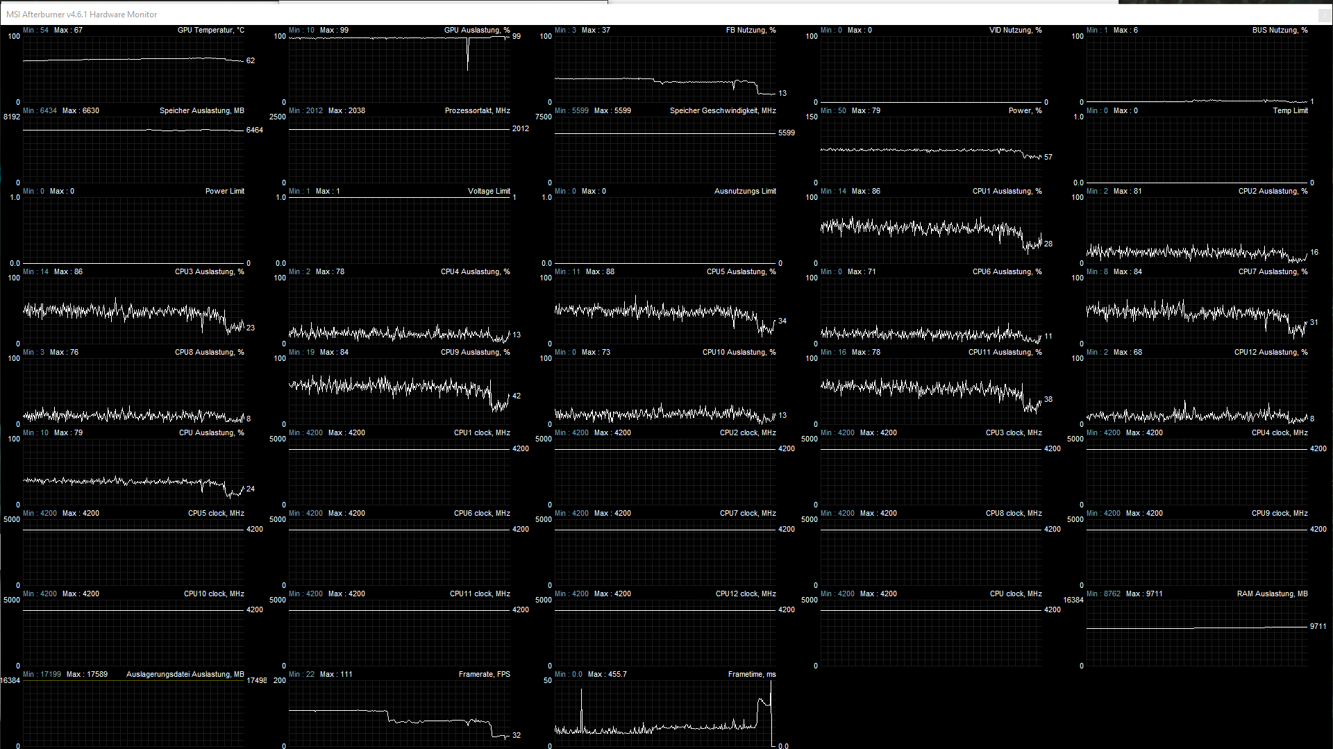

z.b hier Ghost Recon: war konstant auf 70-60fps ---> ab Rot makierten Bereich brachen die FPS ein

Die GPU Auslastung war bei 99%.
CPU Auslastung bei irgendwas mit 20%.
Ich sehe zwar auch einen Drop bei Voltage, aber ob das nun wirklich nen Drop war, der durch das NT verursacht wurde, oder einfach die Leistung nicht benötigt wurde und die Karte kurzzeitig deswegen weniger V anlegte, weiß ich nicht. Der "Drop" zieht sich durch so einige Graphen. Ich meine auch, zu sehen, das zum Zeitpunkt des Drops, einige Kerne der CPU höher belastet wurden.
Aber an ein CPU-Limit was für FPS im untersten zweistelligen Bereich sorgt ? Bei der CPU ? Nö, mag ich nicht dran glauben.
Also denke ich auch, sollte man mal evtl. beim Netzteil ansetzen.
Vielleicht interpretiere ich das auch falsch.
LG
Reaktionen: Wurstsemmel87
tomtom 333 schrieb:
Ich sehe da bei GPU und Voltage einen kurzen aber dafür heftigen Einbruch .
Eingetrocknete WLP auf der GPU führt auch zu diesem Verhalten.
Die Temp-Drosselungen gehen dann so schnell, das sie von Tools wie Afterburner in der Temp-Anzeige nicht wahrgenommen werden, bei den Voltages schon. (warum auch immer)

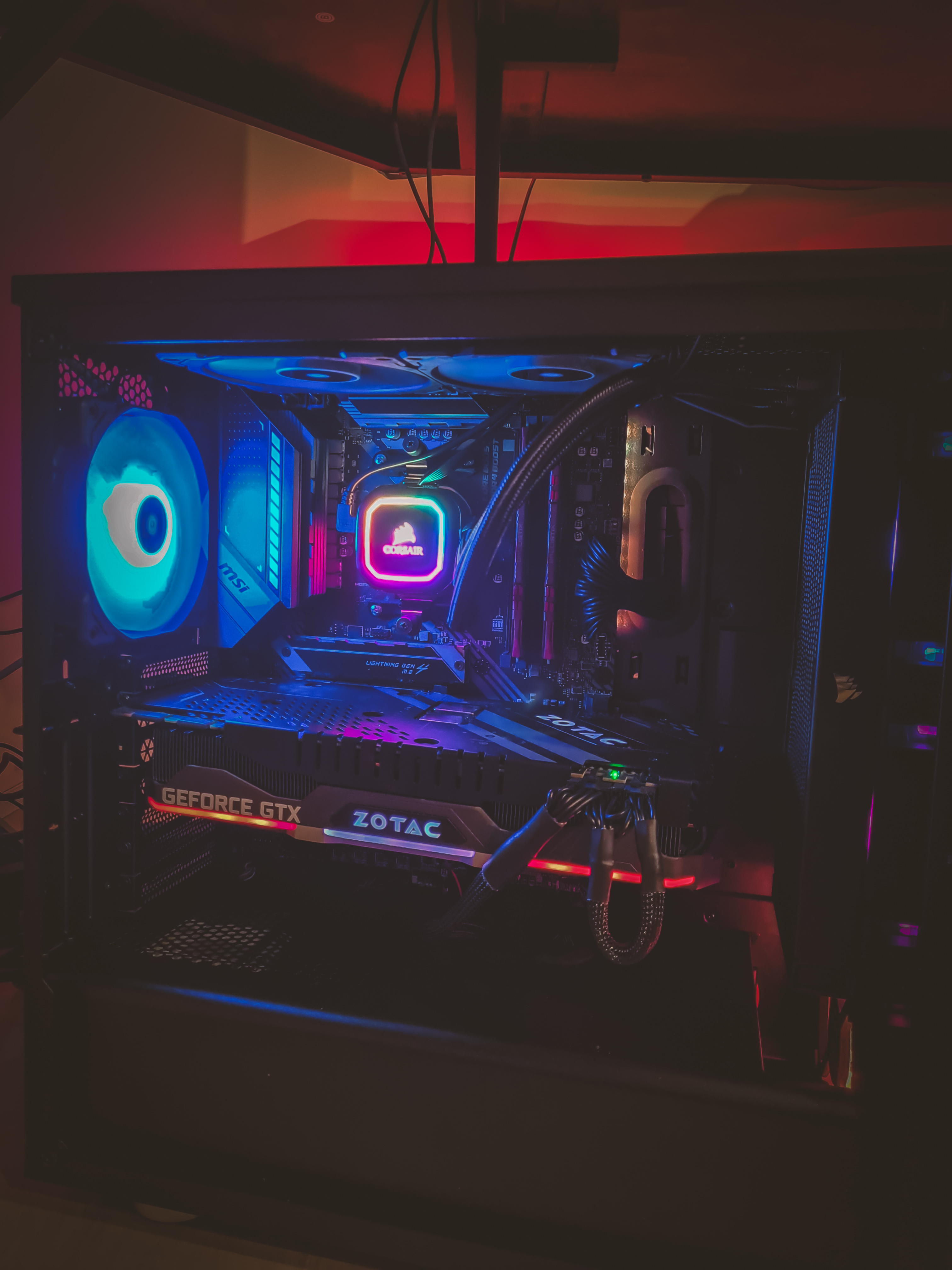

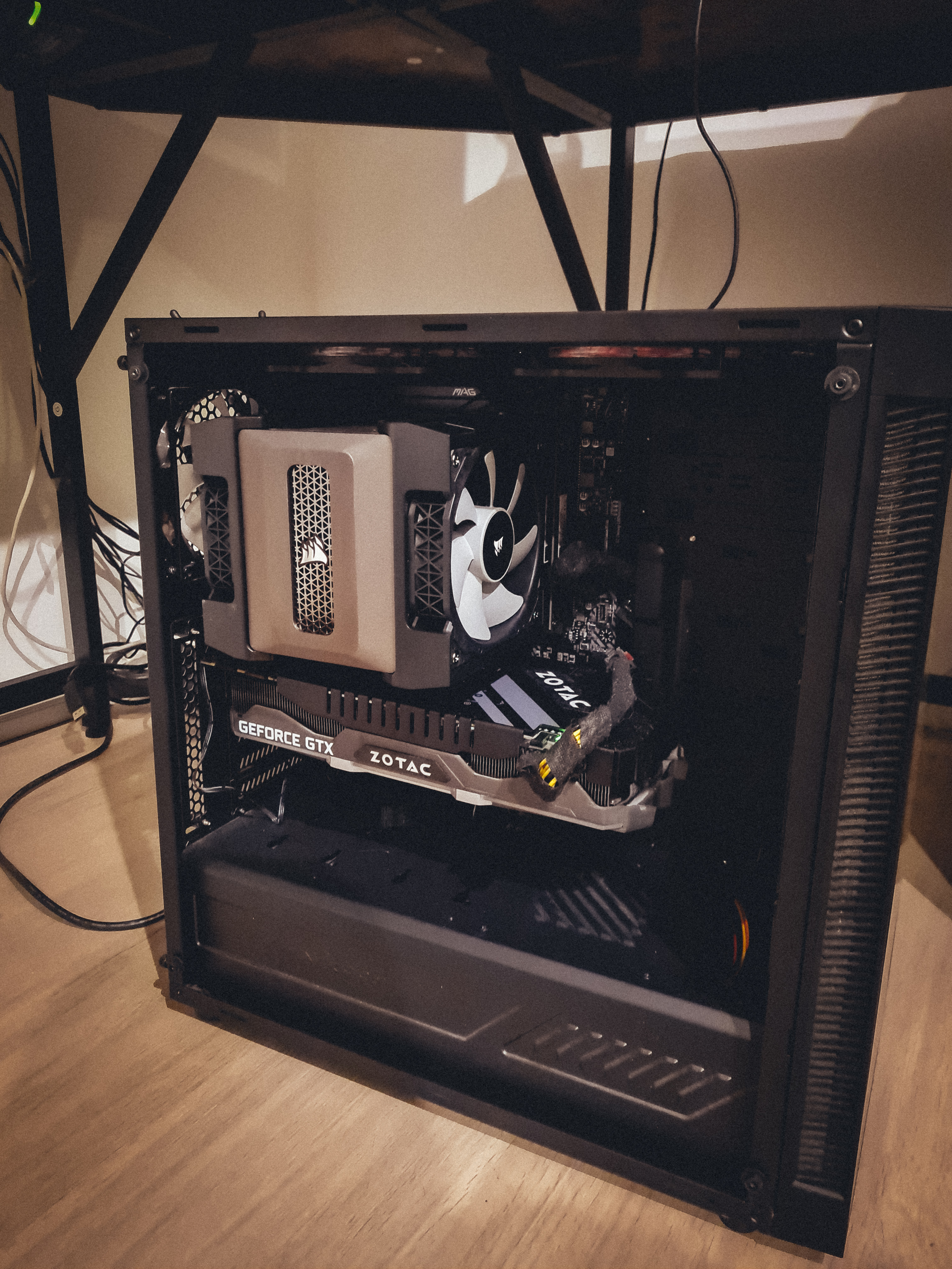

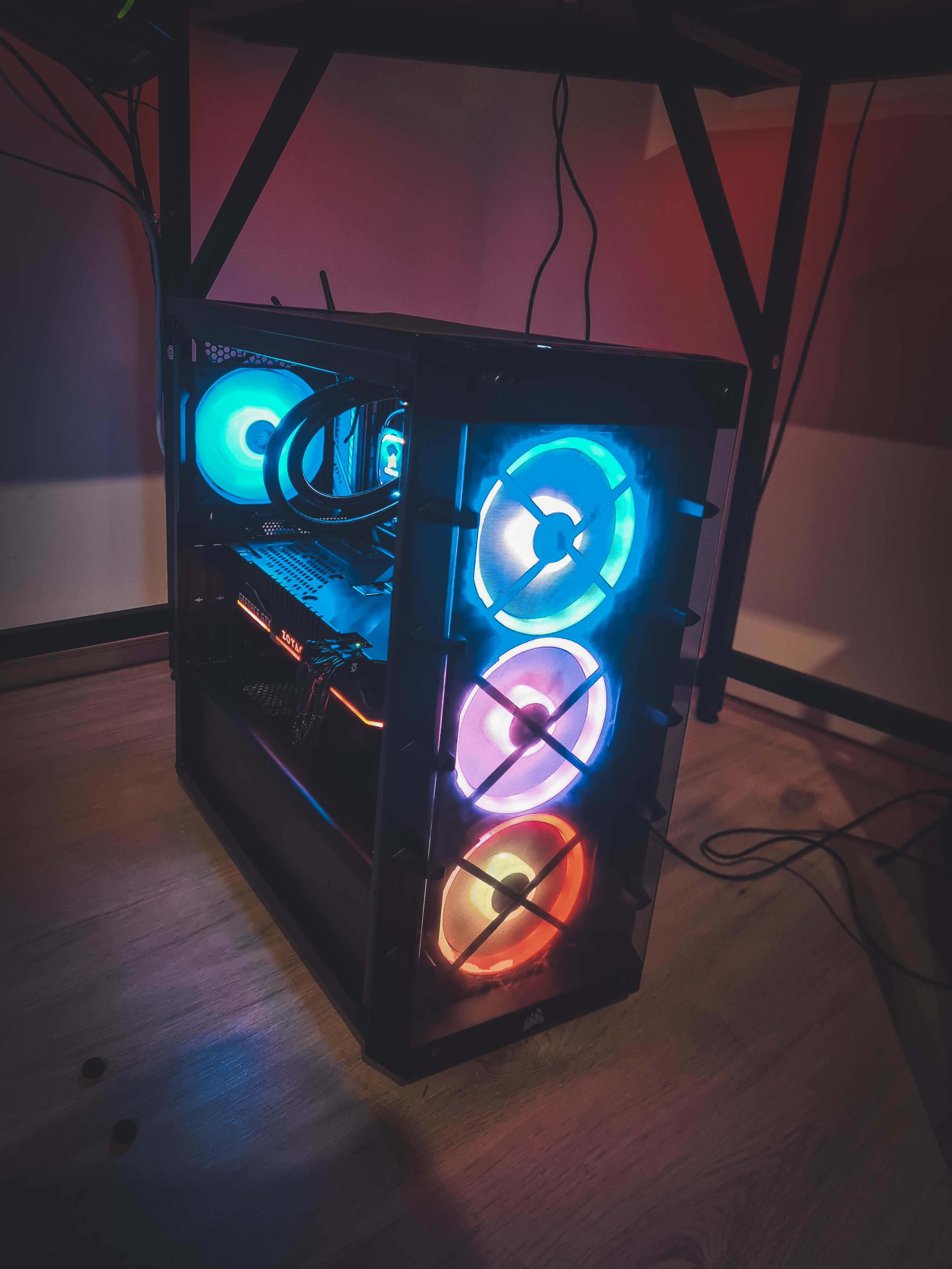

So neues Gehäuse is da, wasserkühlung is jetzt verbaut und neues netzteil. cpu max. 54grad, gpu max 65 grad. Fps einbruch ist trotzdem noch da 🤮
so ich glaub ich habs jetzt 🙄
  • Gehäuse getauscht
  • Wasserkühlung eingebaut
  • Temp ist runtergegangen
  • Netzteil getauscht
-Wärmeleitpaste cpu und gpu erneuert
-Windows neu aufgespielt
-bios Update gemacht
  • Spiele auf unterschiedliche Festplatten getestet
  • Windows Spielemodus aktiv und deaktiviert
  • OC an/aus
  • cppc an/ aus
  • Treiber aktualisiert
  • unter 3d einstellungen rumgespielt und auf Höchstleitung gestellt
  • Cpu/Gpu takten nichts runter alles i.O
  • Spannungen alles i.O und bleibt unverändert
Alles ohne Erfolg.
