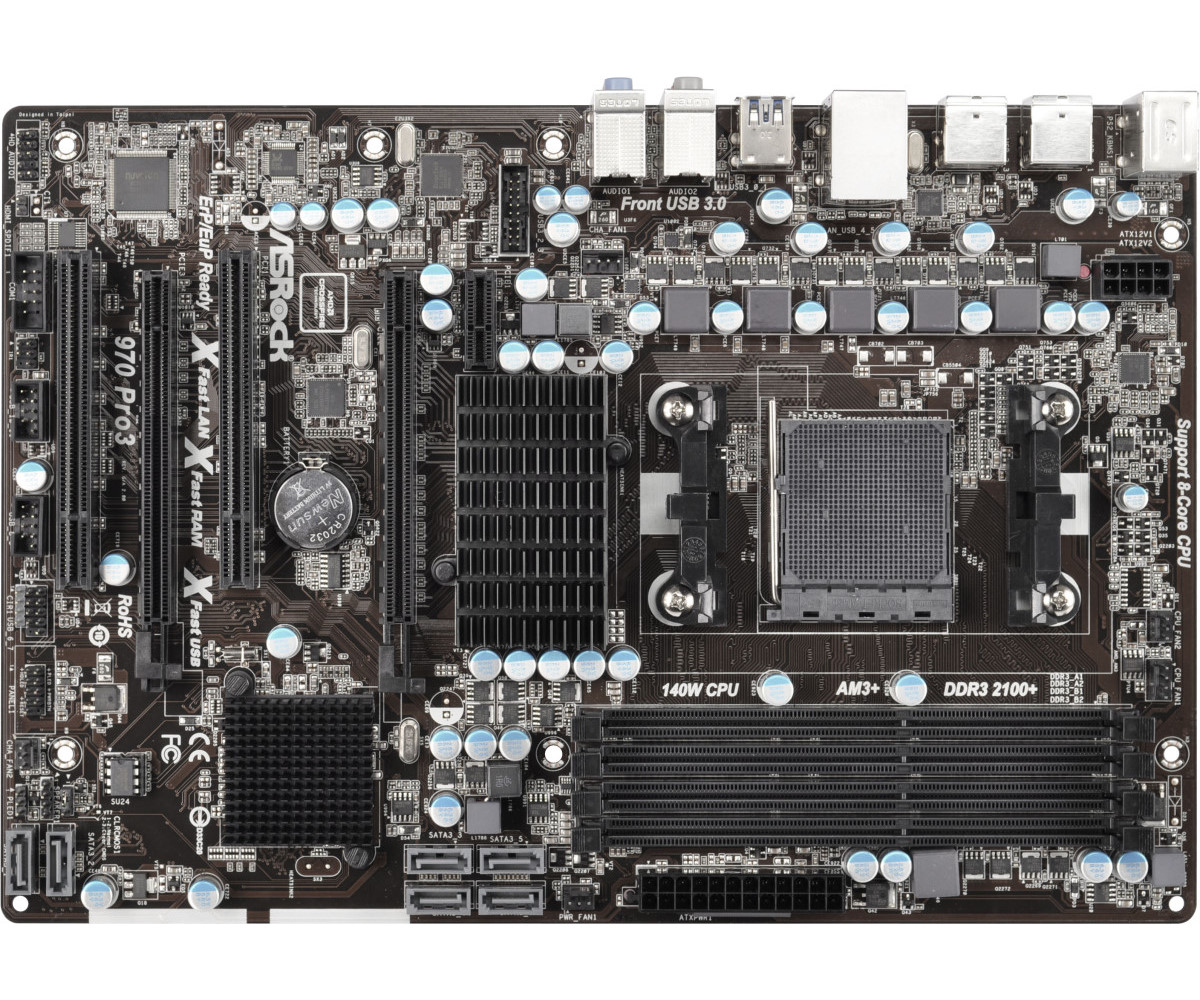

Werden die ungekühlten Spawas auf dem Board sein. Kann man auch schön auf dem Bild hier sehen, sind ca. 180 Watt Peak die da drüber jagen, werden die nicht gekühlt, laufen die Spawas heiß und das Board taktet die CPU runter.

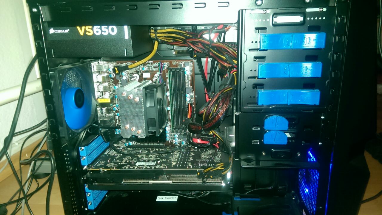

Wow, vielen Dank für die schnelle und zahlreichen Antworten :) ALso hab ich es jetzt richtig verstanden, dass die CPU mehr gekühlt werden muss? Ich habe mich eh schon gewundert, dass der Kühler nicht direkt da drauf zeigt....IMG-20150219-WA0008.jpg Sorry für die schlechte Qualität:rolleyes:
Nicht die CPU muss mehr gekühlt werden, sondern die Spannungswandler des Mainboards.
Wie Thanok angedeutet hat, versuch zunächst der CPU weniger Spannung zu geben. Wenn sie mit 0,1V weniger stabil läuft, bringt das eine Menge. Wenn noch mehr nach unten geht, umso besser... :)
