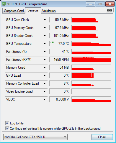

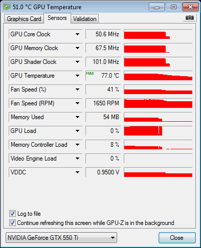

Ich bin am Verzweifeln und hoffe auf eure Hilfe. Und zwar hab ich schon länger bei Spielen starke FPS Einbrüche. Bei CSS zum Beispiel ist dass von 280FPS auf 15FPS für paar Sekunden und geht dann wieder schlagartig hoch auf 280FPS. Der Fehler tritt nicht immer auf und egal bei welchem Spiel. (CSS,BF3,SimCity 5, Sleeping Dogs)
Seit letzter Zeit häufen sicher leider diese Einbrüche.
Was ich schon gemacht habe:
- Grafiktreiber auf neusten Stand gebracht
- Virenscanner durchlaufen lassen, Virenscanner ausgeschlatet
- Defragmentiert
- Neue Festplatte
- Betriebsystem neuinstalliert
- Andere Grafikkarte getestet

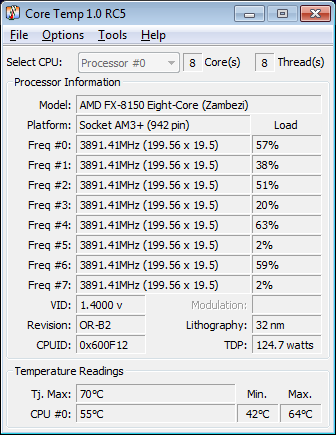

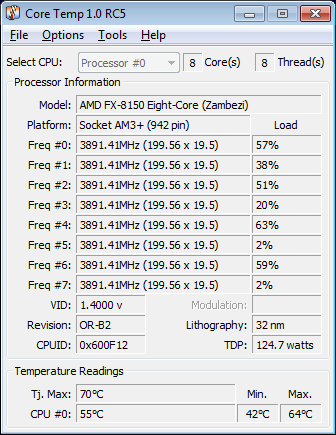

- CPU & GPU Temp. siehe Bilder

Auf dem Screen ist die GPU 77°C heißt, das ist schon sehr warm, der Takt ist auf Idle, wahrscheinlich sind die 77°C zu heißt und die GPU taktet sich kurzzeitig runter, das würde die 15fps gut erklären.
Wurde der Screen direkt nach dem Frameeinbruch gemacht? Das würde die Annahme bestätigen.
CPU Temps passen.
Nur 41% Lüfter sind bei 77°C wohl zu langsam.
Erstellte in Afterburner eine neue Lüfterkurve, die in etwa bei 50°C auf 50°C dreht, bei 70°C auf 80% und bei 80°C auf 100%. Passe sie bei Bedarf an, wenn die Temps immer noch zu hoch sind.

die 77Grad sind MaxTemp. also bei Belastung paar Minuten vorher. Könnte aber sein das sie wirklich zu warm wird. Kannst ja mal mit offener Seitenwand testen.

- Sorry vergessen zu Sagen, die Temp. die ich oben angegeben habe sind mit links geöffneter Seitenwand.
- Den Stromanschluss habe ich auch angeschlossen, hatte auch mal ne 560er zum Testen dran, leider das gleiche.
- Entstauben tue ich meinen Rechner 1x im Monat mit Staubsauger und Pinsel
- Lockeres Kabel hat ich auch nicht gesehen
- Die 77° sind die Max. Temp. die in 2 Stunden Sleeping Dogs waren,Screen direkt nach Beendigung des Games gemacht
- zZ kommen die FPS Einbrüche schon nach 2 Min. spielen und kommen in unregelmäßigen Zeitabständen vor

77°C für ne GPU ist doch nichts, kühl ist es zwar auch nicht, aber ich sehe hier keinen Handlungsbedarf und mich würde es auch wundern, wenn hier schon Schutzmaßnahmen eingreifen. Hier gibt's auch Leute die wirklich glauben, dass 60+°C für ne CPU (Last) zu viel sind... Die haben dann aber wahrscheinlich auch Eisbären als Nachbarn.
Mach doch nochmal ein Screenshot von GPU-Z direkt nachdem deine FPS einbrechen. (Natürlich im Hintergrund mitlaufen lassen)
Fest steht, dass die FPS-Einbrüche kommen, da sich die Graka auf Idle Takt untertakten.
Ein üblicher Grund dafür ist eine zu hohe Temperatur, aber klar, 77°C sind keine Temp., bei der das normalerweise passiert.
Ich könnte mir nur noch vorstellen, dass die Spannung einen Ticken zu niedrig ist, aber dann würde das nicht erst nach 2h passieren.
promashup schrieb:
Fest steht, dass die FPS-Einbrüche kommen, da sich die Graka auf Idle Takt untertakten[...]
Woran erkennst du das? Laut GPU-Z läuft die Graka im idle, weil sie eben nichts mehr zu tun hat (0% Load), das sieht man auch schön im Verlauf.
Was man allerdings sehen kann ist, dass die GPU Load kurz einknickt. Am Takt ändert sich allerdings nichts. (Da wurde wohl das Spiel geschlossen)
Nene das passt schon, er musste ja auf den Desktop zurück um den Screenshot zu machen, also Spiel minimieren oder ganz schließen = GPU Last weg, es sei denn es läuft im Fenstermodus.
Wie gesagt das Einzige was mir komisch vorkommt ist dieser Einbruch der GPU Load (und Memory Load), die Taktraten bleiben allerdings stabil. Ich würde einfach nochmal GPU-Z laufen lassen und nachdem FPS Einbruch (vllt so 10 Sekunden später) nochmal nen GPU-Z Screenshot machen und hier hochladen.
