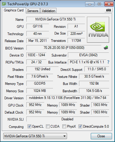

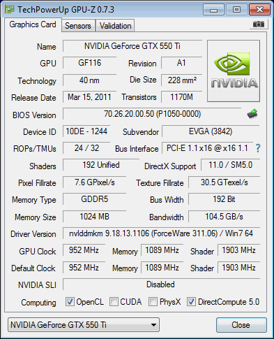

7950.
Wird wohl nicht die 15 Jahre alte Version sein, die wird vom neusten Catalyst und GPU-Z nicht unterstützt, um mal den Takt entgegen meines Verstandes zu überprüfen...

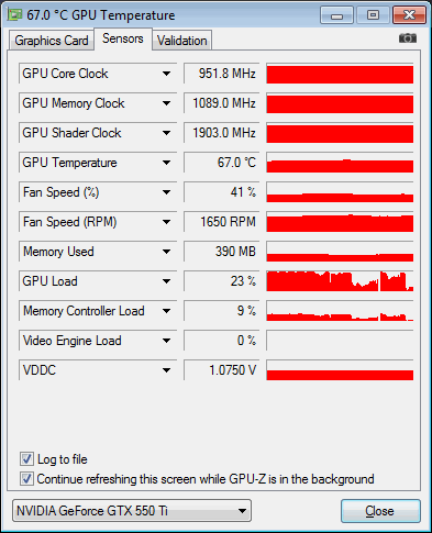

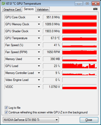

Lay-C schrieb:Nene das passt schon, er musste ja auf den Desktop zurück um den Screenshot zu machen, also Spiel minimieren oder ganz schließen = GPU Last weg, es sei denn es läuft im Fenstermodus.
Wie gesagt das Einzige was mir komisch vorkommt ist dieser Einbruch der GPU Load (und Memory Load), die Taktraten bleiben allerdings stabil. Ich würde einfach nochmal GPU-Z laufen lassen und nachdem FPS Einbruch (vllt so 10 Sekunden später) nochmal nen GPU-Z Screenshot machen und hier hochladen.
Sollte die GPU Load bei den Einbrüchen wirklich drastisch sinken, könnte es an der CPU liegen. Womöglich schießt die CPU Auslastung auf 100% (da liegt dann das Problem) und kann dadurch die GPU nicht mehr füttern. (oder zumindest einzelne Kerne sind komplett ausgelastet)
So hier nochmal ein Screen nach 10 Sek. FPS-Einbruch.
PS: Irgendwer hat geschrieben dass es nach 2 Stunden erst auftritt... Ich meinte damit das ich so 2 Stunden gespielt hatte und das der Screen nur davon war... Die FPS-Einbrüche habe ich inzwischen jedes mal beim Zocken.
Problem liegt anscheinend nicht bei der Grafikkarte. Würde jetzt auch die CPU mal überwachen, du könntest allerdings jetzt schon mal schauen ob du im Taskmanager einen Prozess findest der CPU Leistung benötigt. Wäre ja sehr seltsam würde dies nur beim Spielen passieren, womöglich merkst du es unter Windows nur nicht.
Lay-C schrieb:Problem liegt anscheinend nicht bei der Grafikkarte. Würde jetzt auch die CPU mal überwachen, du könntest allerdings jetzt schon mal schauen ob du im Taskmanager einen Prozess findest der CPU Leistung benötigt. Wäre ja sehr seltsam würde dies nur beim Spielen passieren, womöglich merkst du es unter Windows nur nicht.

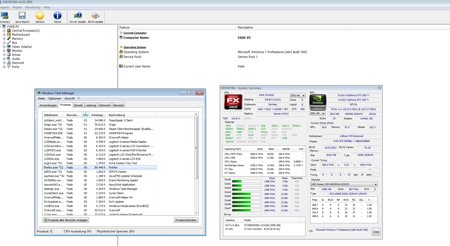

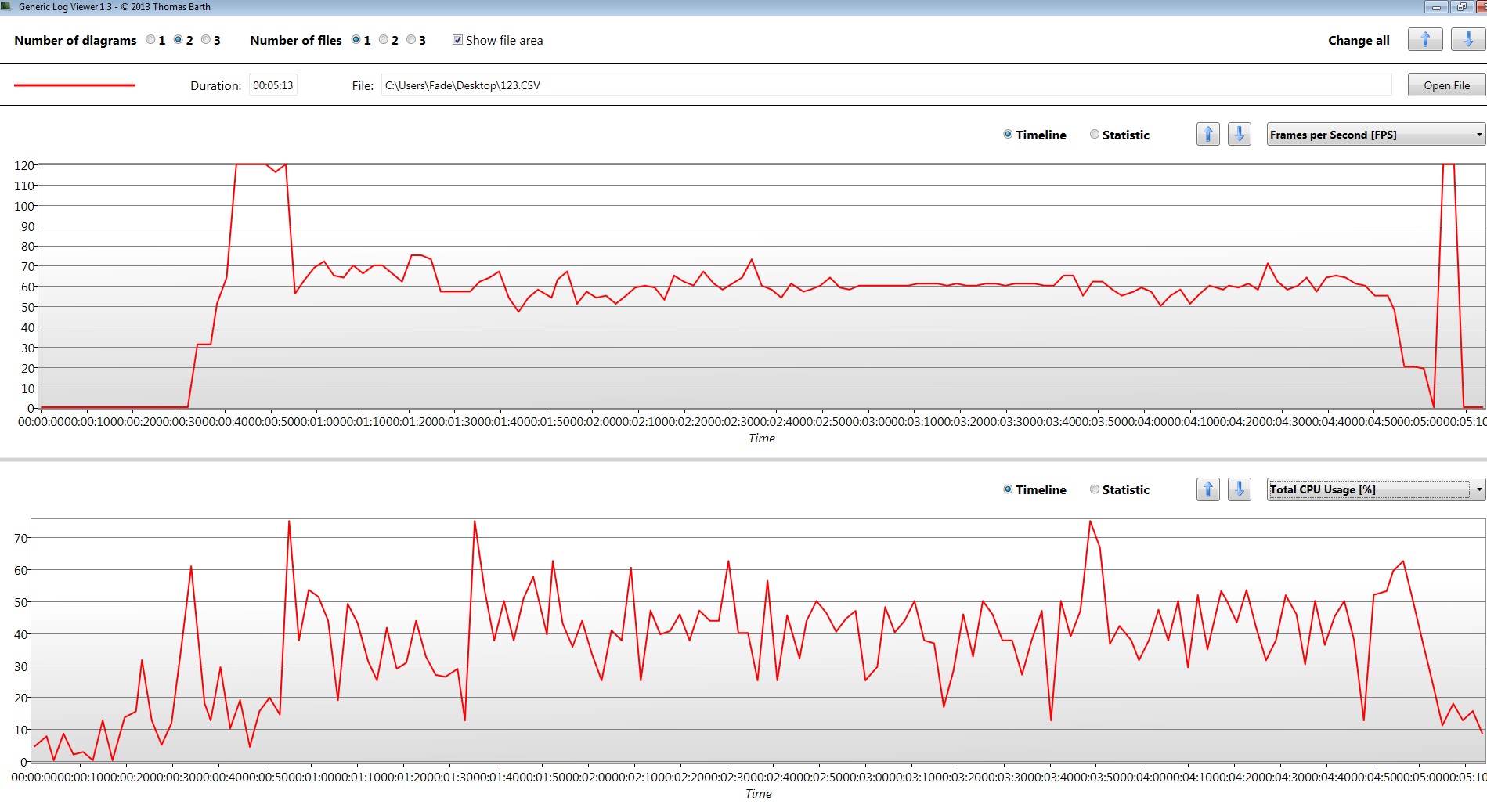

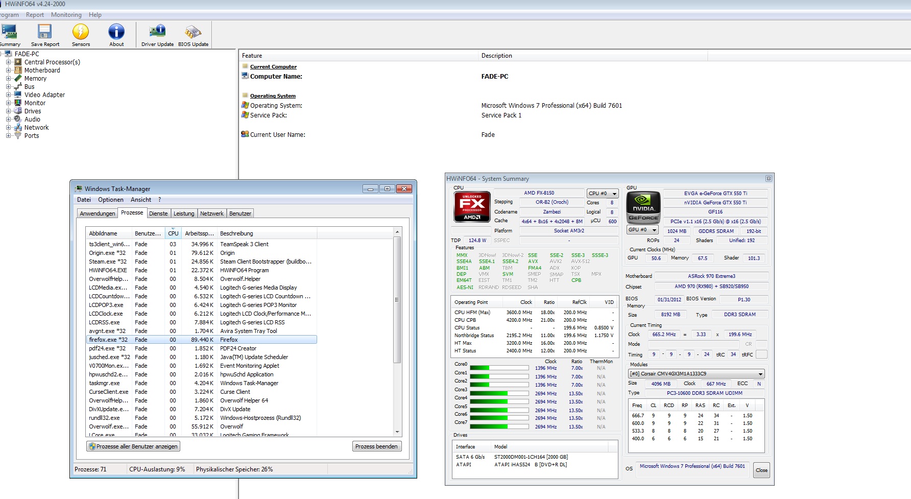

Hab das mal gemacht und ein Screen gemacht Also ich seh da nicht viel CPU-Auslastung, aber lieber zur Sicherheit ein Screen. Ich glaube ich habe manchmal auf dem Desktop auch kleine Aussetzer.

@ Lay-C
Ja habe ein aktuelles Antivir installiert, wird auch ständig aktualisiert. In dem Autostart den du gesagt hast, habe ich 2 Sachen drin. Normalerweise habe ich ca ~65 Prozesse. Viele durch Logitech,Wlan Drucker,Apple,Steam,Origin,Antivir,etc. Wenn da aber dein Verdacht liegt
kann ich auch gerne mal ein Screen von meinen Prozessen machen. PS: Nach Neuinstallation von Windows trat das Problem aber auch schon auf.

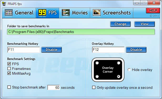

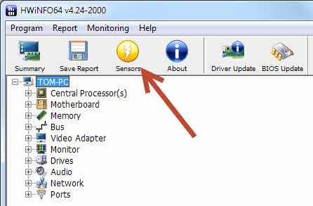

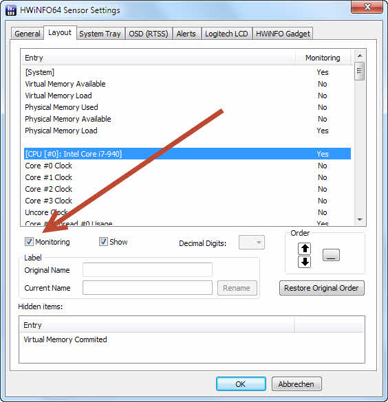

Also Fade2007, hier eine Kurzableitung wie das Logging bei HWINFO mit FRAPS eingestellt wird:
FRAPS

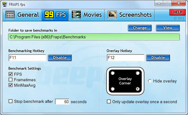

FRAPS starten und da musst du gar nichts groß einstellen, vielleicht folgende Einstellung überprüfen:

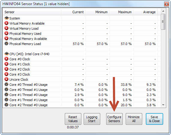

HWINFO
HWINFO starten und auf MainWindow "Sensor" Button anklicken:
Dann "Configure Sensors" Button anklicken:

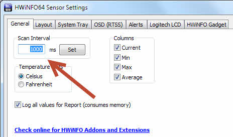

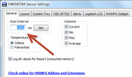

Unter dem "General" Tab kannst du jetzt das Logging-Interval einstellen, würde 1000ms (also 1 Sekunde) empfehlen:

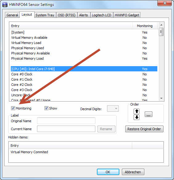

Jetzt kommt das Entscheidende: unter "Layout" Tab kannst du alle Sensoren aktivieren/deaktivieren welche geloggt werden sollen ("Zeile für Zeile"). Wenn Sensor geloggt werden soll muss unter "Monitoring" das Häkchen gesetzt sein !

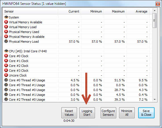

Dann wieder zurück zum SensorWindow und Logging starten:
Dateinamen eingeben (".CSV" wird automatsich angehängt) und HWINFO einfach jetzt "so laufen lassen" ...

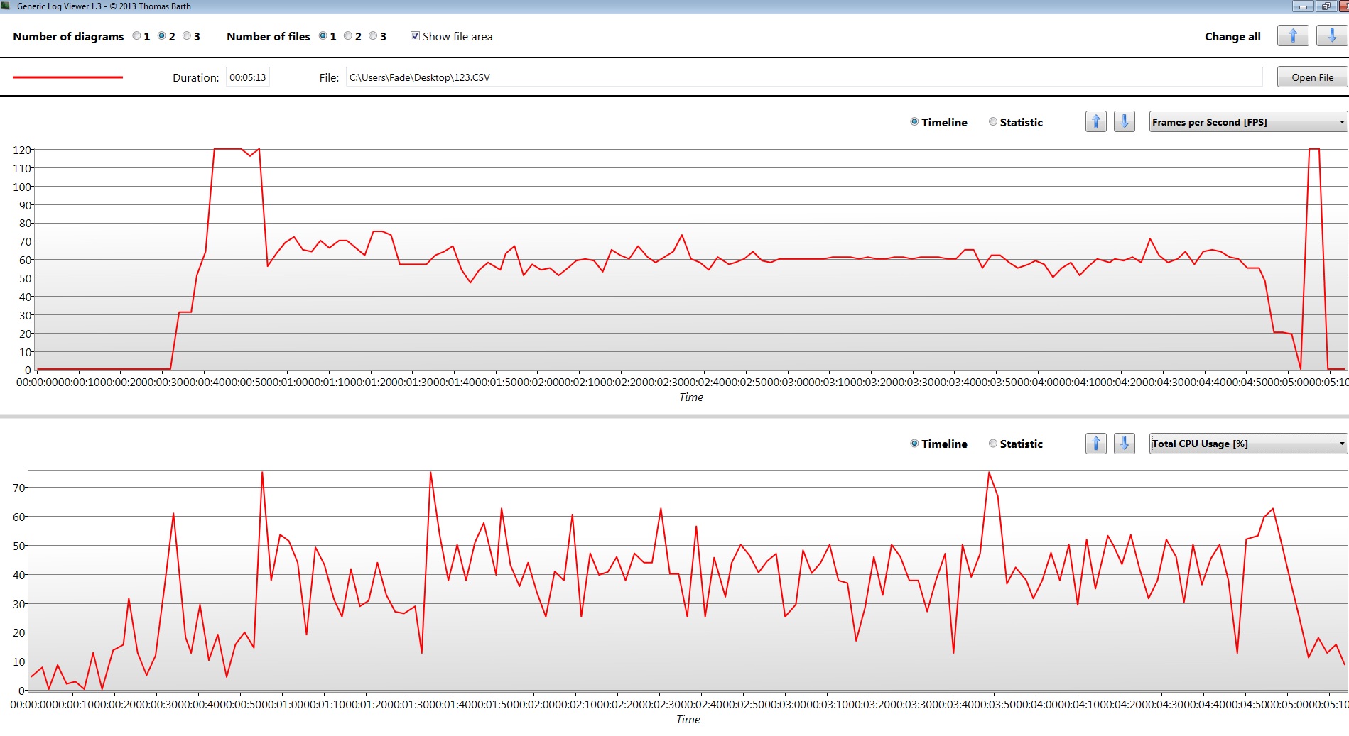

Jetzt kannst du deine Spiele spielen und danach dann mit meinem "GenericLogViewer" die Log-Datei auswerten!
Wichtig: FRAPS muss vor HWINFO gestartet werden !
Toll ... hat ja doch geklappt ... hätte ich mir meine Anleitung (zeitgleich, s.u.) sparen können, wobei ist sicher auch hilfreich für Andere.
@Fade2007:
entscheidend ist natürlich noch die Info wann du mit Gamen angefangen, bzw. aufgehört hast !
Ist der FPS Einbruch nach 4:50 "den Einbruch den du gemeint hast" oder hast du genau dann "aufgehört mit Gamen"? Ich vermute mal aufgehört mit Gamen, da genau zu dem Zeitpunkt auch der GPU-Load drastisch zurück geht (sowie viele Spannungen).
Ich vermute mal "echtes Gamen" war zwischen 1:00 und 4:50, FPS immer 50-70 was ein sehr guter Wert ist! Von daher ist kein Abnormalität zu erkennen, aber vielleicht ist ja auch meine Annahme falsch ...
Wenn du kannst, ist es am besten beim "Logging Start" in HWINFO eine Stoppuhr zu starten um sich dann Notizen machen zu welchem Zeitpunkt "beim Gamen was Spezielles passiert" und vor allem wann du mit Gamen aufgehört hast.

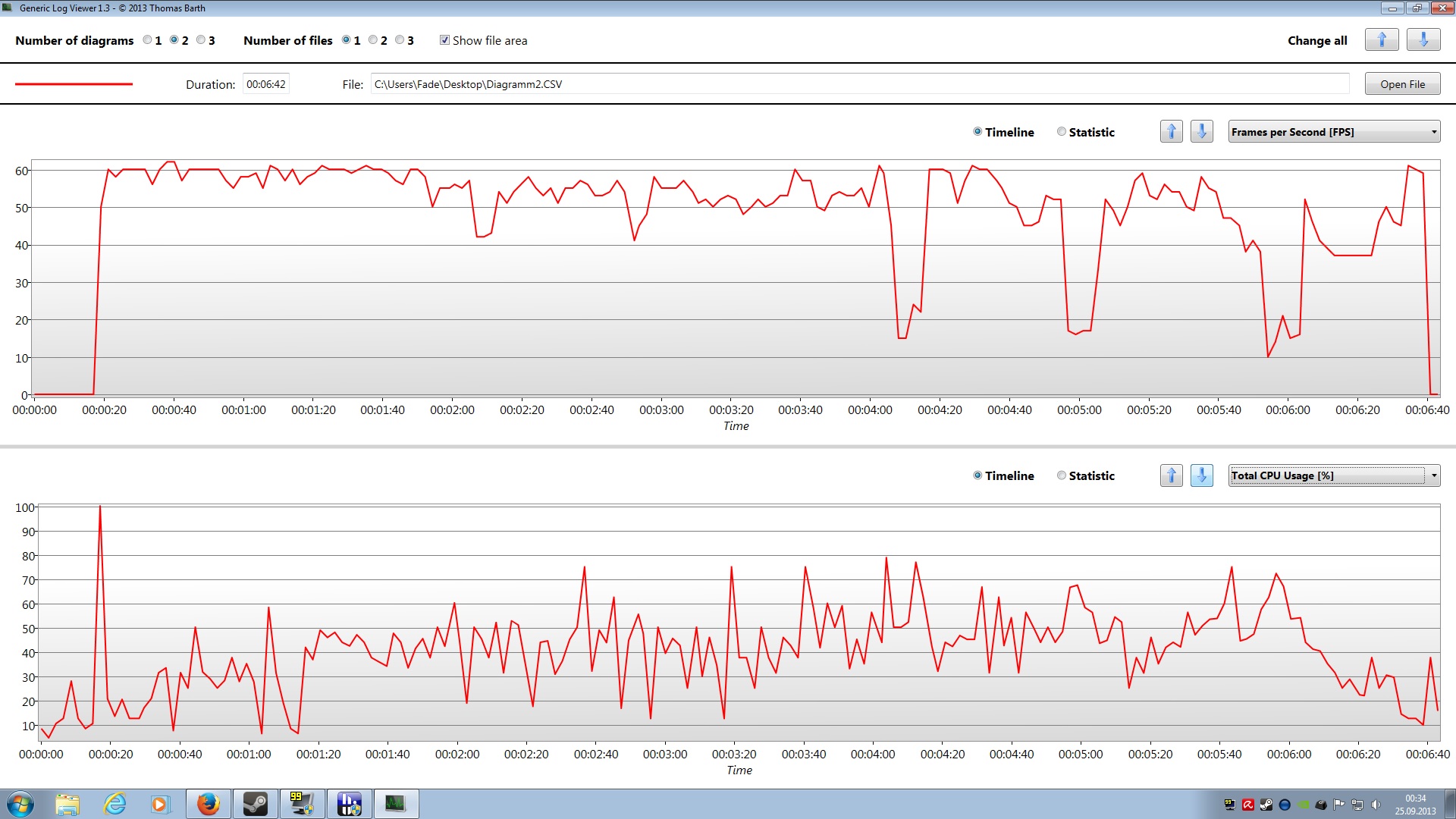

Sehr viel sieht man hier nicht, sind ja auch keine drastischen FPS drops zu erkennen, nur ganz leicht wenn die CPU Auslastung auf 100% steigt. Diesmal hast du kein ruckeln gemerkt, oder?
Jetzt müsste man halt nur noch wissen wodurch diese hohe CPU Auslastung zu Stande kommt, da wäre jetzt der Prozess entscheidend. Vielleicht ist aber doch wirklich einfach das Spiel zu viel für die CPU.
Was man auch noch machen könnte mal den Energiesparplan (Systemsteuerung -> Energieoptionen) auf Höchstleistung stellen (zum Testen) und Cool n Quiet (gibt's das bei den Prozessoren noch?) im BIOS auch mal deaktivieren und auch mal die Taktraten überwachen.

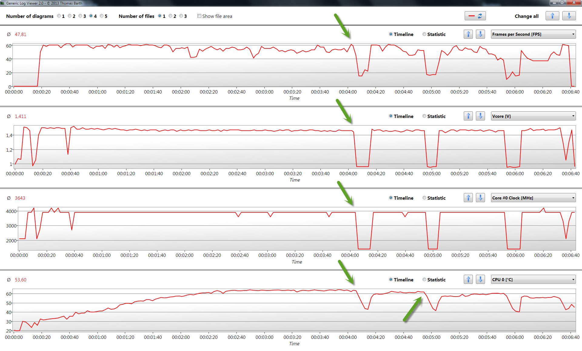

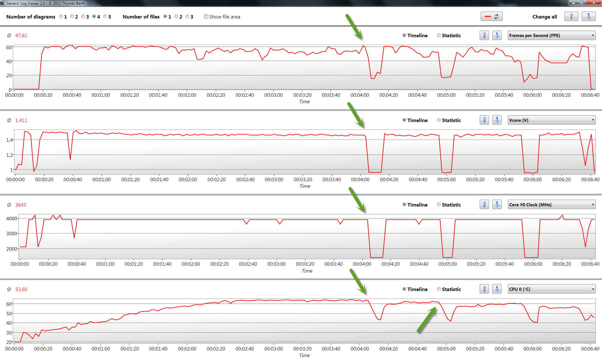

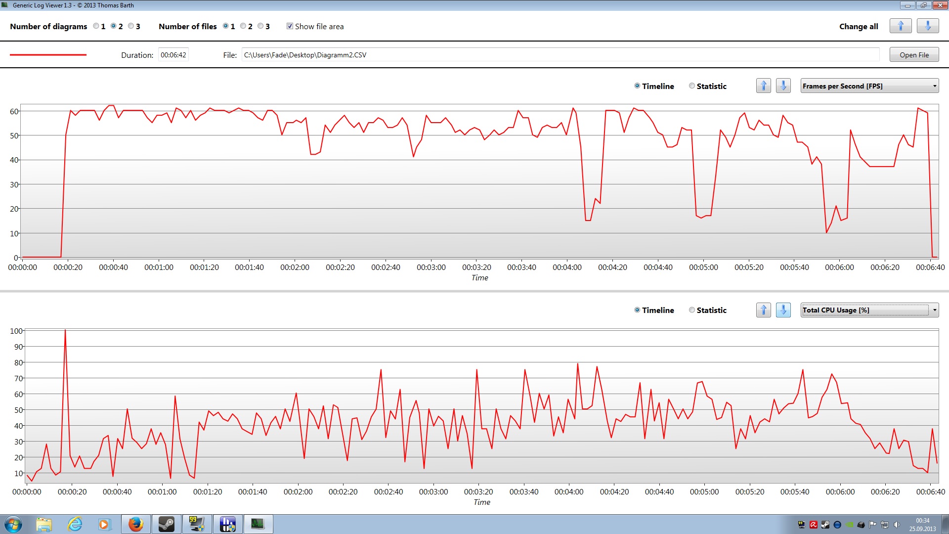

So wie von dir angefordert @TomWoB
00:10 Spiel gestartet
00:40 im Spiel
04:07 erster Ruckler
04:56 zweiter Ruckler
05:55 dritter Ruckler
06:30 Spiel beendet

Schon irgendwie interessant:
- beim ersten FPS-Einbruch geht "Vcore" von 1.5V runter auf 0.95V
- daher gehen dann alle Cores von 3900 MHz runter auf 1400 Mhz
- scheint nicht unbedingt ein Temperatur-Problem von CPU zu sein, da zweiter FPS-Einbruch schon bei einer niederen CPU-Temperatur eintritt als der erste FPS-Einbruch
- scheint kein GPU-Problem zu sein, dessen Werte sind immer auf Maximum (V, MHz)
