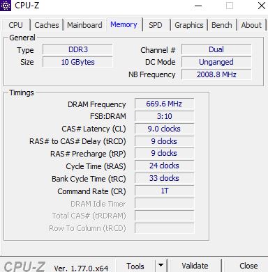

emeraldmine schrieb:
Welcher RAM und welches MAINBOARD wird genau verwendet ?
mainboard :
Gigabyte Technology Co. Ltd.
GA-890GPA-UD3H
chipset: AMD 890GX Rev. 00
Southbridge: AMD SB850 Rev. 40
LPCIO: ITE IT8720
Memory:
type: DD3
channel# Dual
DC Mode: Unganged
NB Frequency 2008,8 MHz
Dram Frequency: 669.6 MHz
FSB:DRAM 3:10
CAS#Latency 9.0 clocks
RAS# to CAS# Delay 9 clocks
RAS# Precharge 9clocks
Cycle Time 24 clocks
Bank Cycle Time 33 clocks
command Rate 1T
überkapazität weis ich grad nich wie ich des ermitteln soll. is boinc ein tool?
es ist nichts übertaktet. alles standart einstellungen.

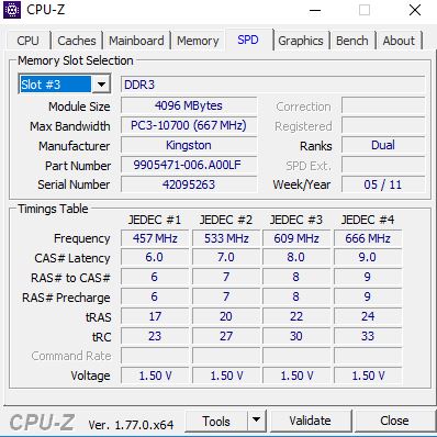

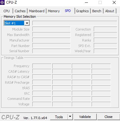

Die Ram "Infomationen" sind suboptimal.
https://www.computerbase.de/downloads/systemtools/cpu-z/
Bitte Memory,spd Slot 1 bis 4 Screenshoten.

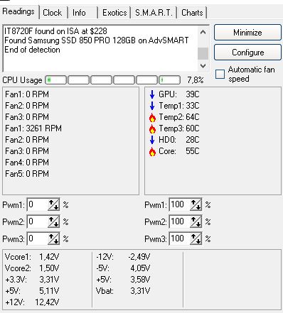

über SpeedFan hab ich noch ein paar Volt zahlen auslesen können... kann ich daran erkennen ob mein netzteil alle komponenten anständig versorgt?cpuVolt.JPG
hier der memory

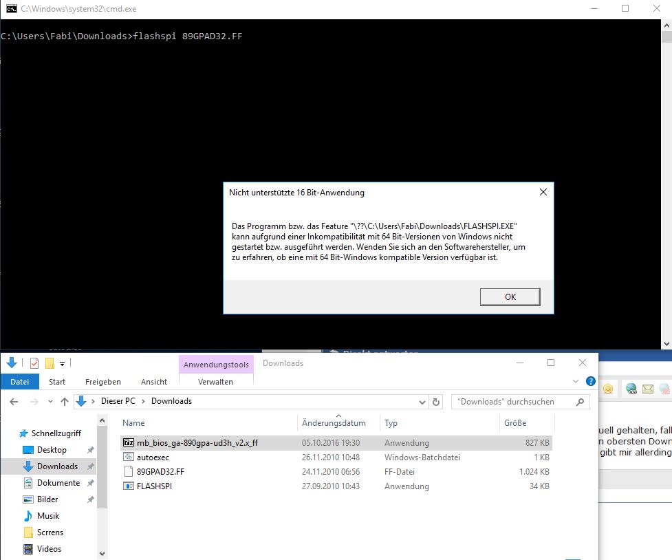

Den Link den du mir geschickt hast hab ich angeklickt und den obersten Download gestartet.
Die dabei erhaltene mb_bios_ga-890gpa-ud3h_v2.x_ff datei gibt mir allerdings nur eine autoexec die ich nicht starten kann, weil mir das system sagt: siehe link -->bios.JPG
1. Benutze nur noch 2 x 4GB DDR3 , dazu kommt schalte den DRAM im BIOS in den "GANGED" Modus, leider geht´s nicht genauer, im Online Handbuch fehlt die Beschreibung dazu. Dazu kommt du solltes
im BIOS die CommandRate/CR auf den Wert 2 einstellen.
2. die entpackten Dateien auf ein FAT32 formatierten USB Stick speichern und ab ins Mainboard-BIOS . Starte das darin enthaltene Tool "Q-FLASH" und uppe dein BIOS. Danach wieder den GANGED Modus eintragen und so aktivieren.
Kommt drauf an was du zuerst probieren willst. Das Flashen geschiet auf eigene Kappe.
Sieht so aus, als verabschiedet sich dein Netzteil.
Nach 6 jahren dauerbetrieb .... möglich ;)
werds morgen früh ersetzen und schaun was der Rest macht. Wäre schön wenns wirklich nur am Netzteil liegt.
