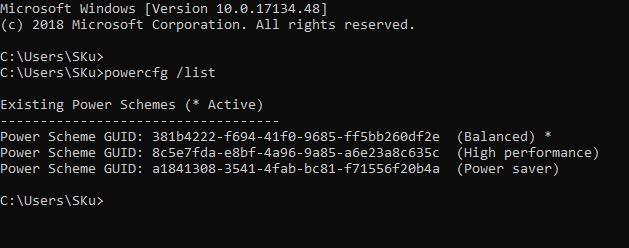

Zuerst musst du die GUID des Plans auslesen.
Dafür einfach die Konsole starten und
Code:
 powercfg /list
eingeben.
Sollte dann so aussehen: powercfg.jpg
Textdatei erstellen, editieren und folgendes eintragen:
Code:
 cd c:\program files (x86)\cpucoreparking\
start cpucoreparking3.exe
powercfg /setactive 8c5e7fda-e8bf-4a96-9a85-a6e23a8c635c
Das sollte dann dein Programm strarten und den Energiesparplan auf Höchstleistung stellen.
