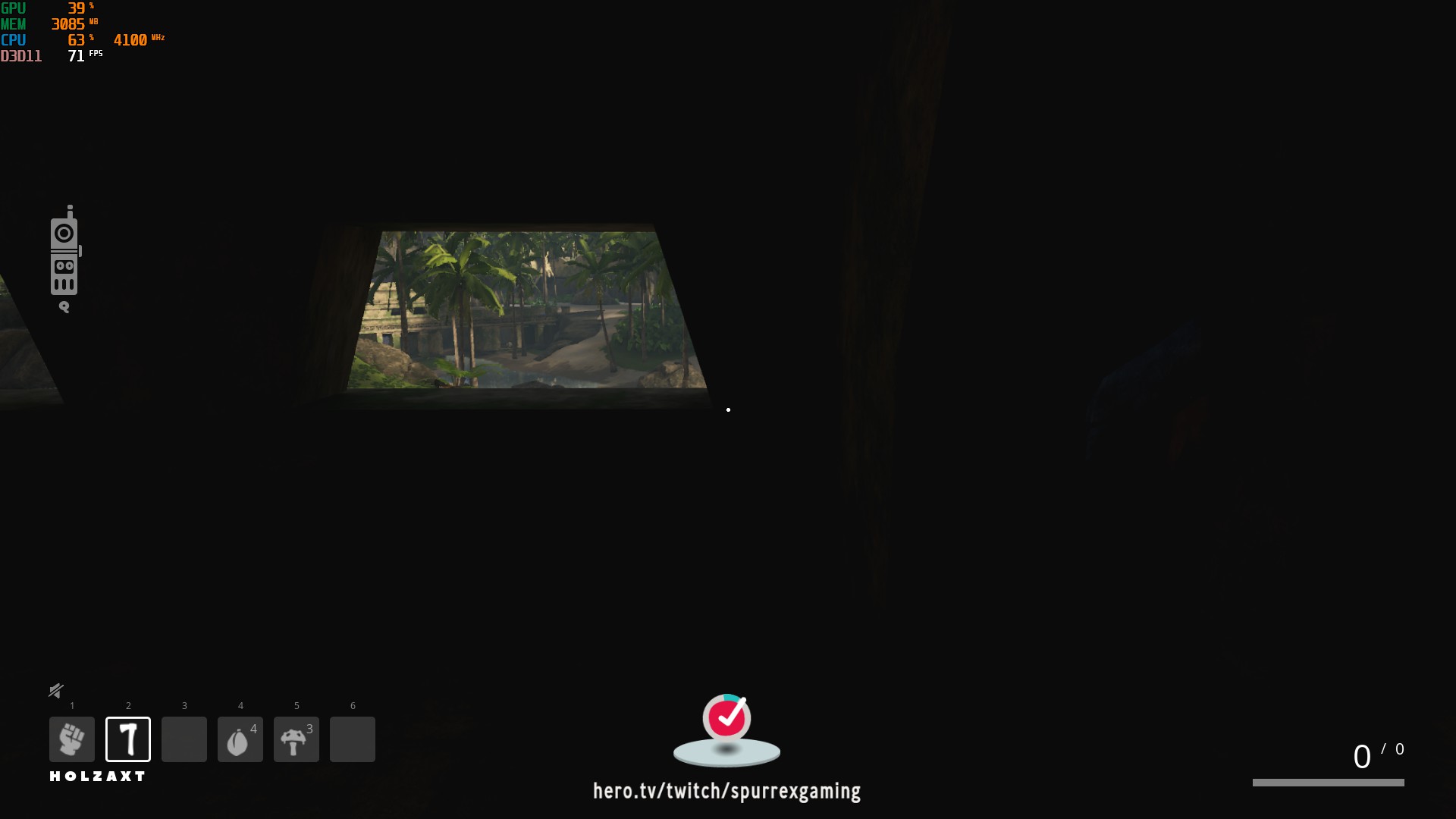

Nein wenn ich den Stream anmache bleibe ich auf 30-35 Fps sitzen

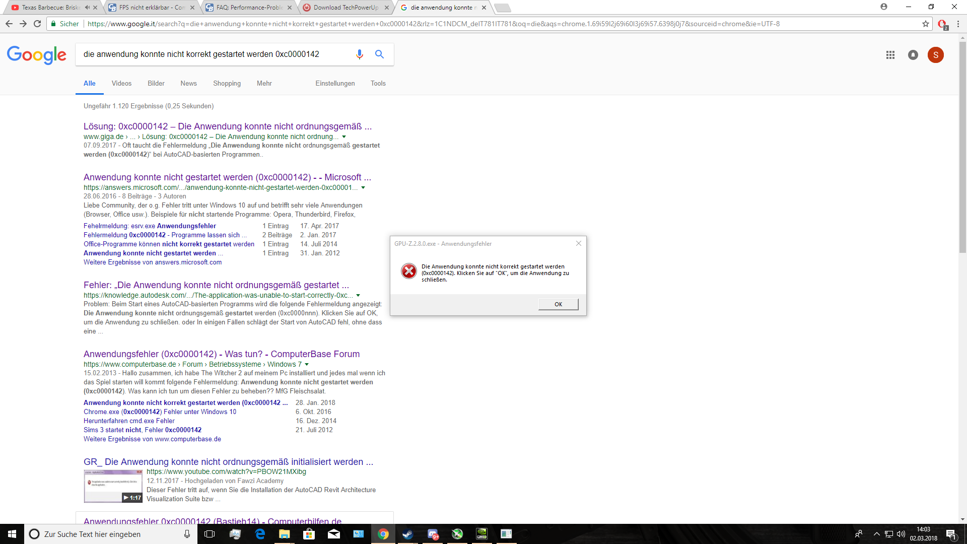

Lade Dir bitte GPU-Z. Klick auf das Fragezeigen im roten Rahmen. Und mach uns nen Screenshot davon solange der Rendertest läuft bitte.

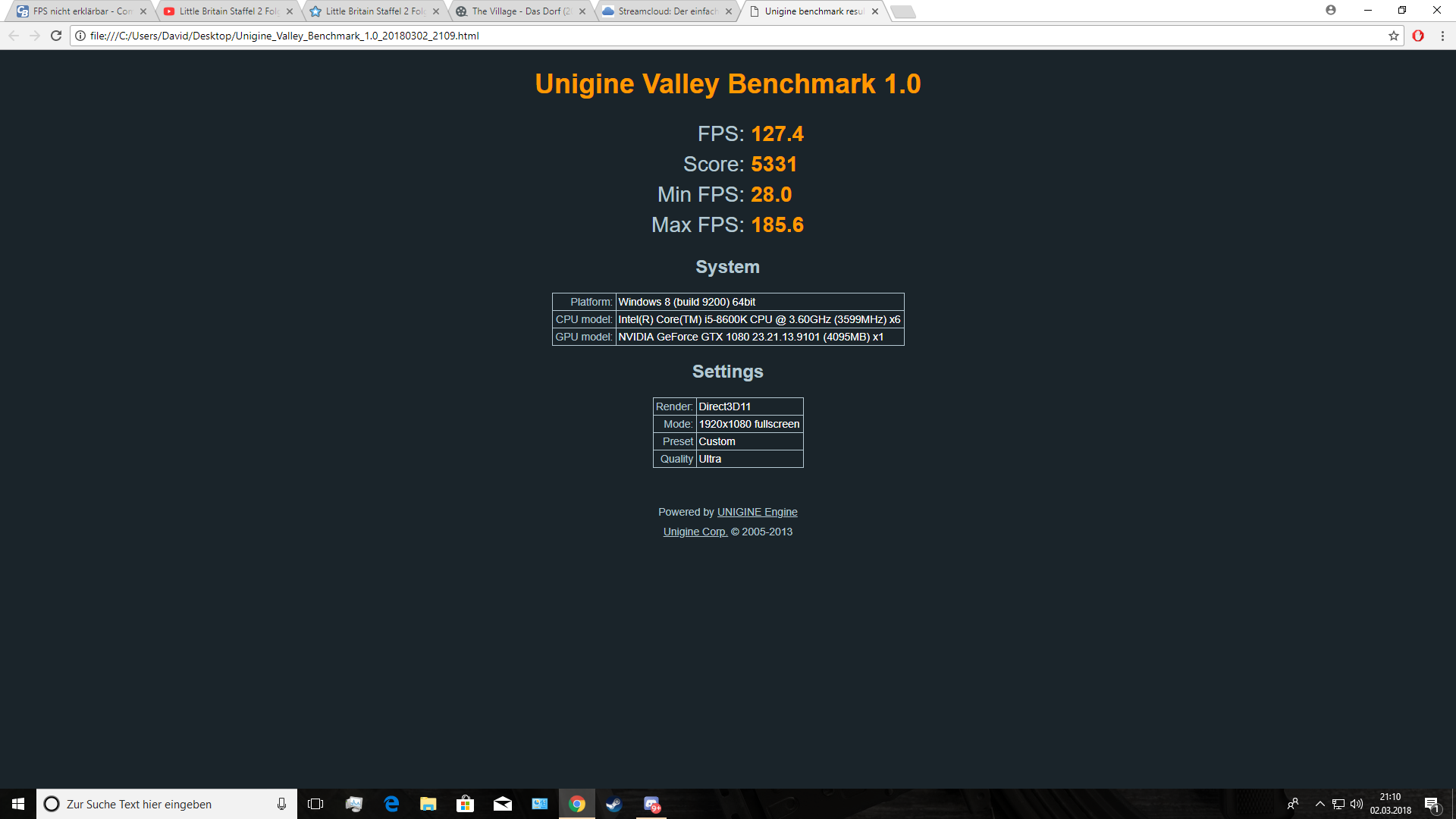

Zum weiteren Eingrenzen des Problem: Starte mal einen simplen Grafikkarten-Benchmark wie beispielsweise Ungine Valley. Download hier auf ComputerBase. Starte ihn... lass ihn laufen und beobachte und sage uns danach die Score (für die Einstellung Extreme HD) und ob Du Ruckler / Framedrops hattest.

Schade, Du hast ein Custom Preset genommen und nicht das voreingestellte ExtremeHD. Trotzdem sieht der Wert ganz passabel aus. Auch die Min-fps sind nicht ganz so tragisch, denn es gibt ein paar Stellen, in denen es nur auf die CPU-Performance bei diesem Benchmark ankommt.
Wie war denn Dein Eindruck, während der Benchmark lief? Vermutlich sah es ganz annehmbar und flüssig aus, oder? Das macht mich jetzt erstmal etwas ratlos. Prinzipiell scheint der Rechner in Ordnung zu sein.
