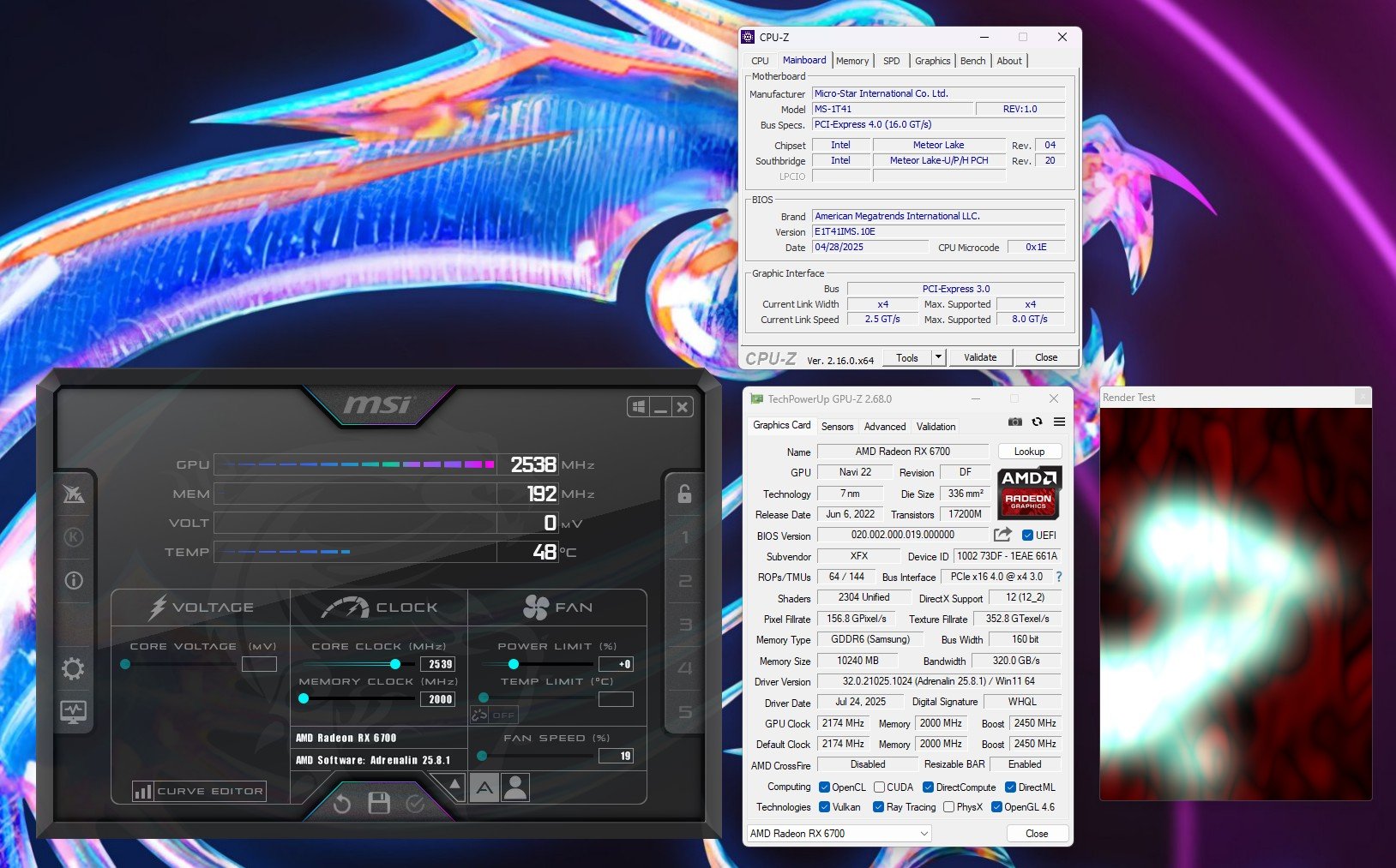

Eine Idee wäre die USB-C (Thunderbold) Verbindung. Ist sie auf dem 5er wirklich auf voller Geschwindigkeit? Schau mal in GPU-Z was da angezeigt wird (ich meine bei USB-4/Thunderbold müsste es PCI-E 3.0 4x sein).
Ich habe Probleme bei meiner mit Oculink und je nach Kabel kommt gar nur PCI-E 1.1 4x zu Stande und dann bricht die Performance auch komplett weg.
Möglicherweise ist bei dem 5er USB nicht richtig konfiguriert (Bios / Windows).
Aber das ist nur eine Idee. Ich hab weder Erfahrung mit Handhelds noch wirklich viel mit eGPUs. Hab das nur bei meiner erlebt: PCI-E 1.1 komplette Katastrophe, PCI-E 3.0 geht gut.

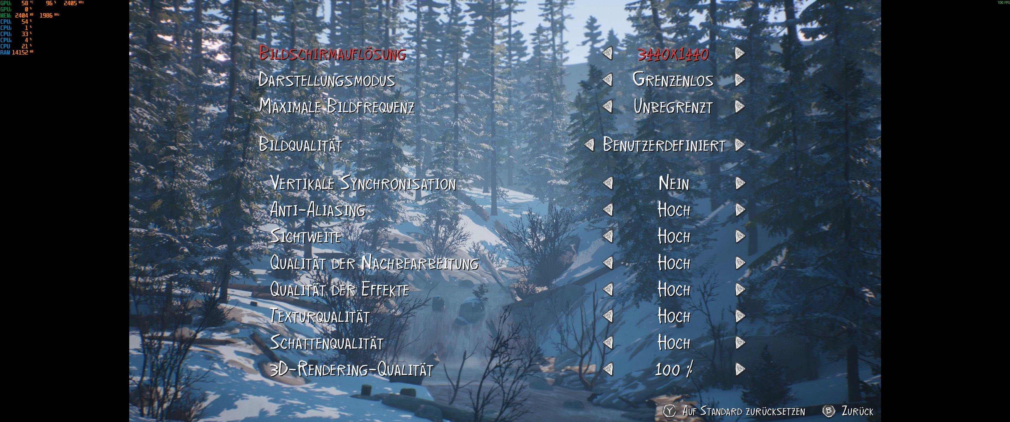

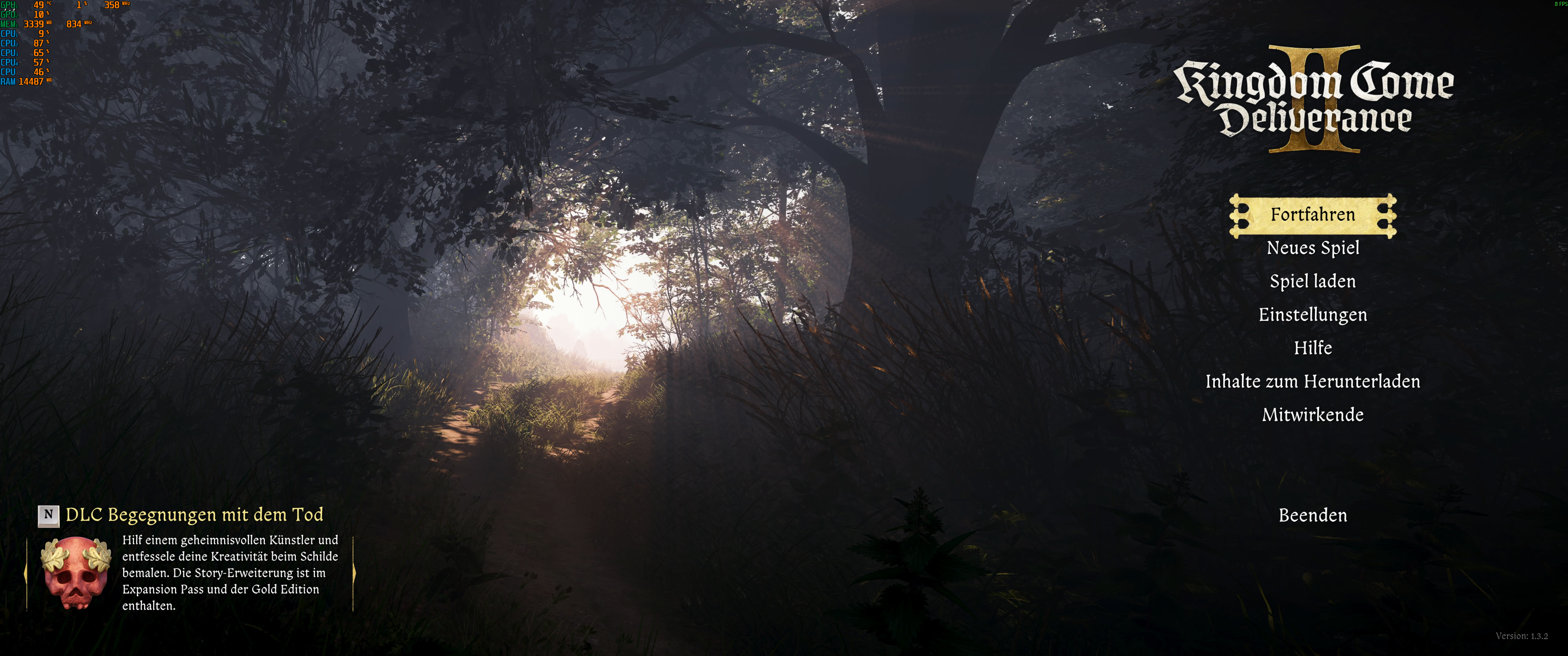

Ich habe noch ein paar Screenshots gemacht, ich hoffe man kann es halbwegs erkennen.
PS: Ich habe das Ultra 5 auch nochmal direkt an den Bildschirm geklemmt und komme mit den gleichen Einstellungen, die bei der Egpu nur 7 FPS gebracht hat dann auf 25-30 FPS. Das kann ja bald nur nen Treiberproblem sein, oder? Ich hatte das eigtl ausgeschlossen, da ich's bereits einmal neu installiert habe aber was anderes fällt mir dazu partout nicht ein.
Die RX 6700 ist x4 angebunden an PCIe 3.0, da geht halt massiv Leistung flöten.
Ja, mag sein. Aber auf dem Ultra 7 ist es genauso angebunden und wunderbar spielbar.
