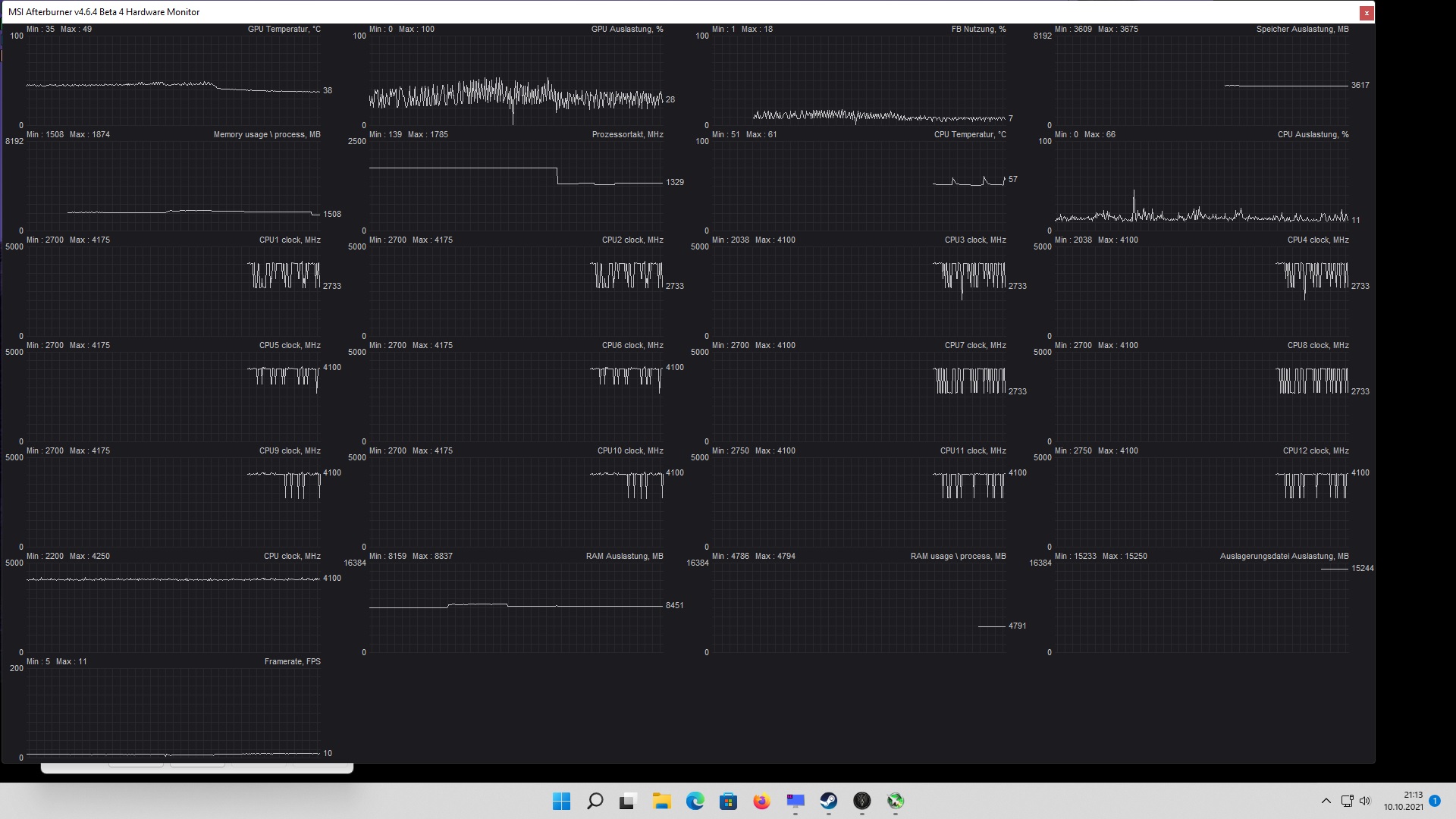

MSI Afterburner Überwachungstool ausgeführt (siehe Screenshot, gemacht während dem Spiel Medieval Dynastys).

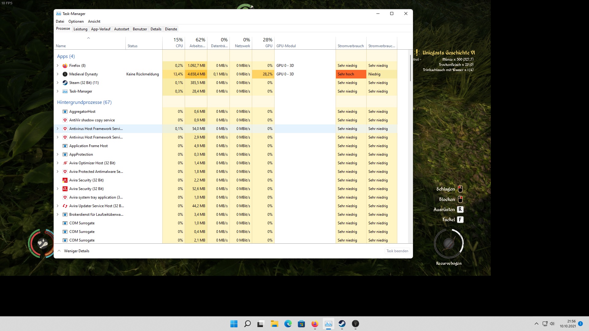

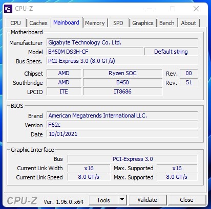

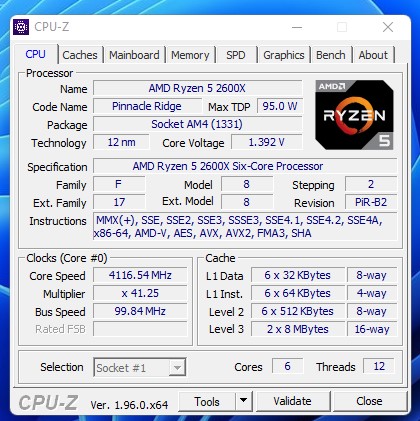

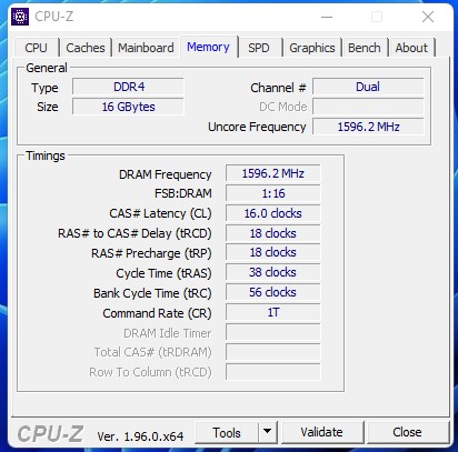

Mal im Taskmanager geschaut wie die allgemeine Auslastung ist?

kaputt ist nichts. In den Screenshots ist deine GPU nur 30% ausgelastet bei nur 40 Grad.
