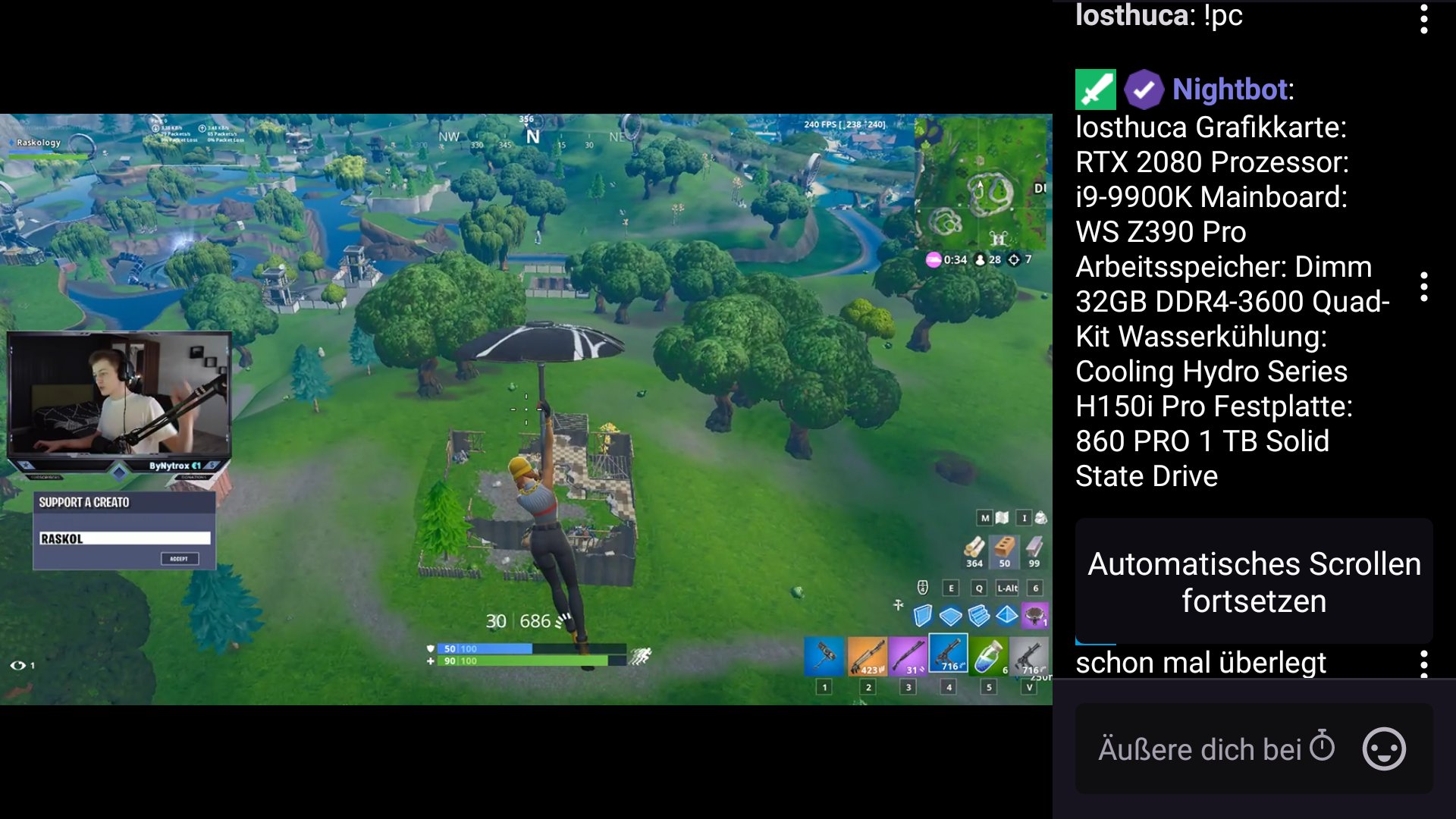

 wenn man sich das verlinkte Bild in groß anschaut sieht man die Hardware vom verlinkten Streamer. Da er inzwischen bessere Hardware hat als in seinen panels angegeben, würde es mich nicht wundern wenn via 2080 gestreamt wird und die settings auf competitive Niveau sind. Somit hält er spielend die 240 fps bei nem 9900k
Danke dir. Stimmt er hast nun einen 9900k Ist das CPU und FPS technich dann so ein unterschied zu meiner CPU?
Fortnite nutzt meines Wissens nach nur 4 Kerne. Der 9900K hat halt einen höheren Takt ab Werk im Vergleich zum 8700K. (4,7Ghz zu 4,3Ghz).
