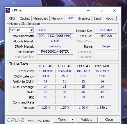

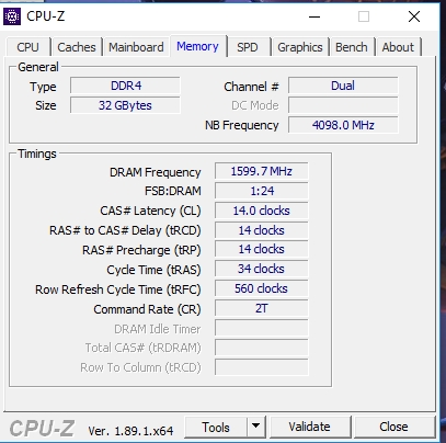

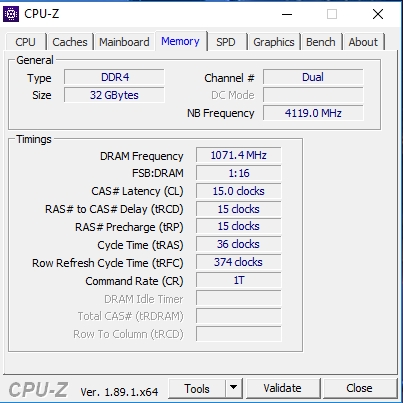

Mach im CPU-Z bitte mal ein bild von memory und spd.

http://bewerbungweiss.de/SPD.jpg
http://bewerbungweiss.de/MEMORY.jpg
bitte sehr. Ne ich bekomme immer noch http://bewerbungweiss.de/Geht nicht mehr.jpg

OK, erstmal den RAM wieder einstellen.
Mach nochmal alles wie in dem Video bis ca 6:40.
D. h. XMP setzen. in der zeile darunter sollte dann XMP DDR4 3200 - 14..... stehen.
Settings speichern, restart und nochmal memory und spd schicken.

ok mache ich dann nochmal. Waren nun meine RAM settings falsch? :( hab nichtmal plan welche ich habe oh mann.
Oh die waren es https://www.mindfactory.de/product_...RGB-DDR4-3200-DIMM-CL16-Dual-Kit_1254437.html
Ja, da waren die einfachen JEDEC Settings gesetzt.
Das muss auf XMP 3200 gesetzt werden.

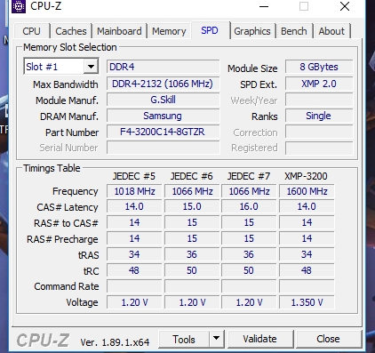

Ich hoffe der Pic Upload klappt :( dank dir vielmals. Mir wäre es gar nicht aufgefallen.. der Memory ist jetzt auf 1599 statt 1066 oder so:)

Genau, sieht gut aus.

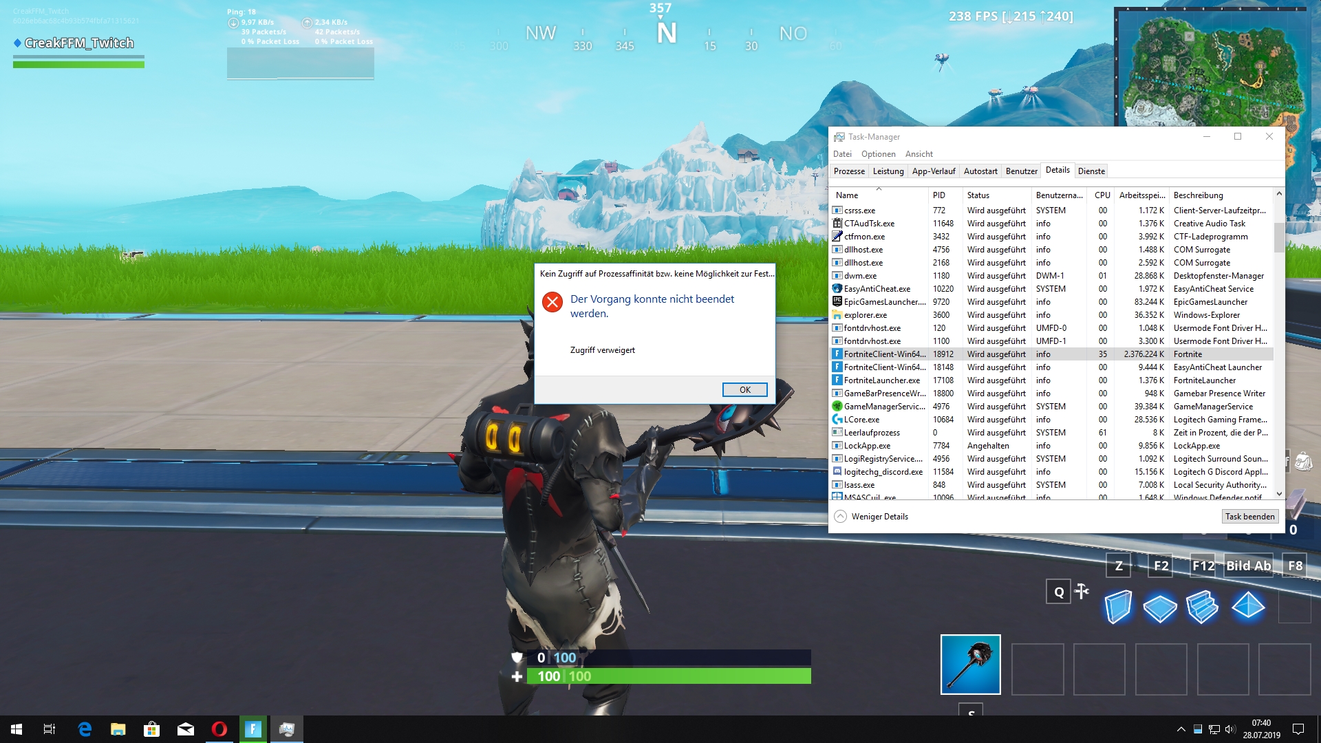

ich versuch es jetzt nochmal NEE geht nicht. Die letzten 10 minuten testete ich es 3x mit PC Reboot zwischendurch ging nicht . Das ist richtig Strange. Ich habe wirklich nichts geändert in der Zeit als der Tipp vor paar Stunden kam.
Mache STRG + ALT + ENTF gehe auf Details rechtsklick auf die Game.Exe zugehörigkeit festlegen, Haken raus und wähle 0,2,4,6,8,10
So ein Rotz. Ausser zwei Abstürzen ist doch nix passiert im Win.
Und jetzt Access denied.
Bleib kurz dran, ich muss gucken
Dank Dir

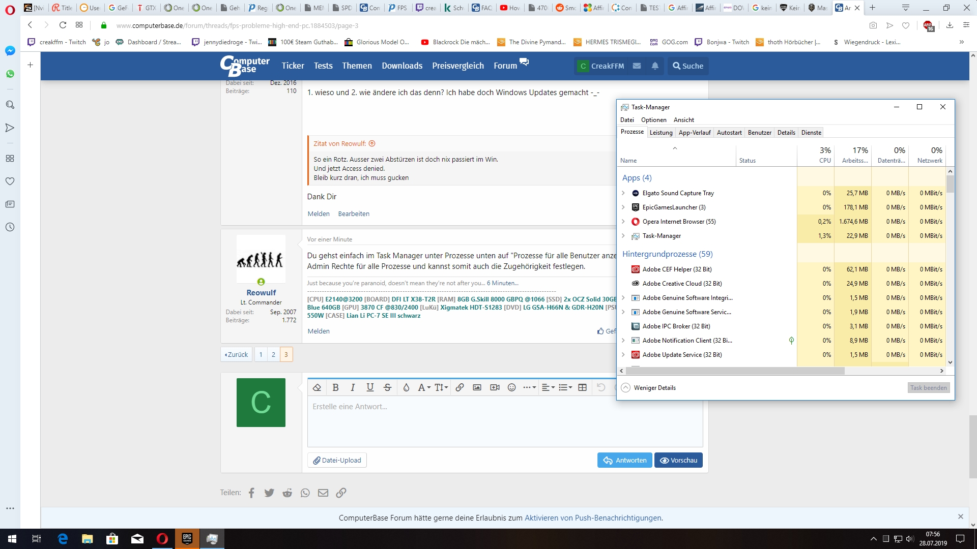

Du gehst einfach im Task Manager unter Prozesse unten auf "Prozesse für alle Benutzer anzeigen". Dadurch hast du Admin Rechte für alle Prozesse und kannst somit auch die Zugehörigkeit festlegen.
So etwas habe ich auch irgendwo gelesen :D ich habe das nicht. Ich spendier erstmal ne Runde Frühstück und Kaffee an dich und die anderen :D

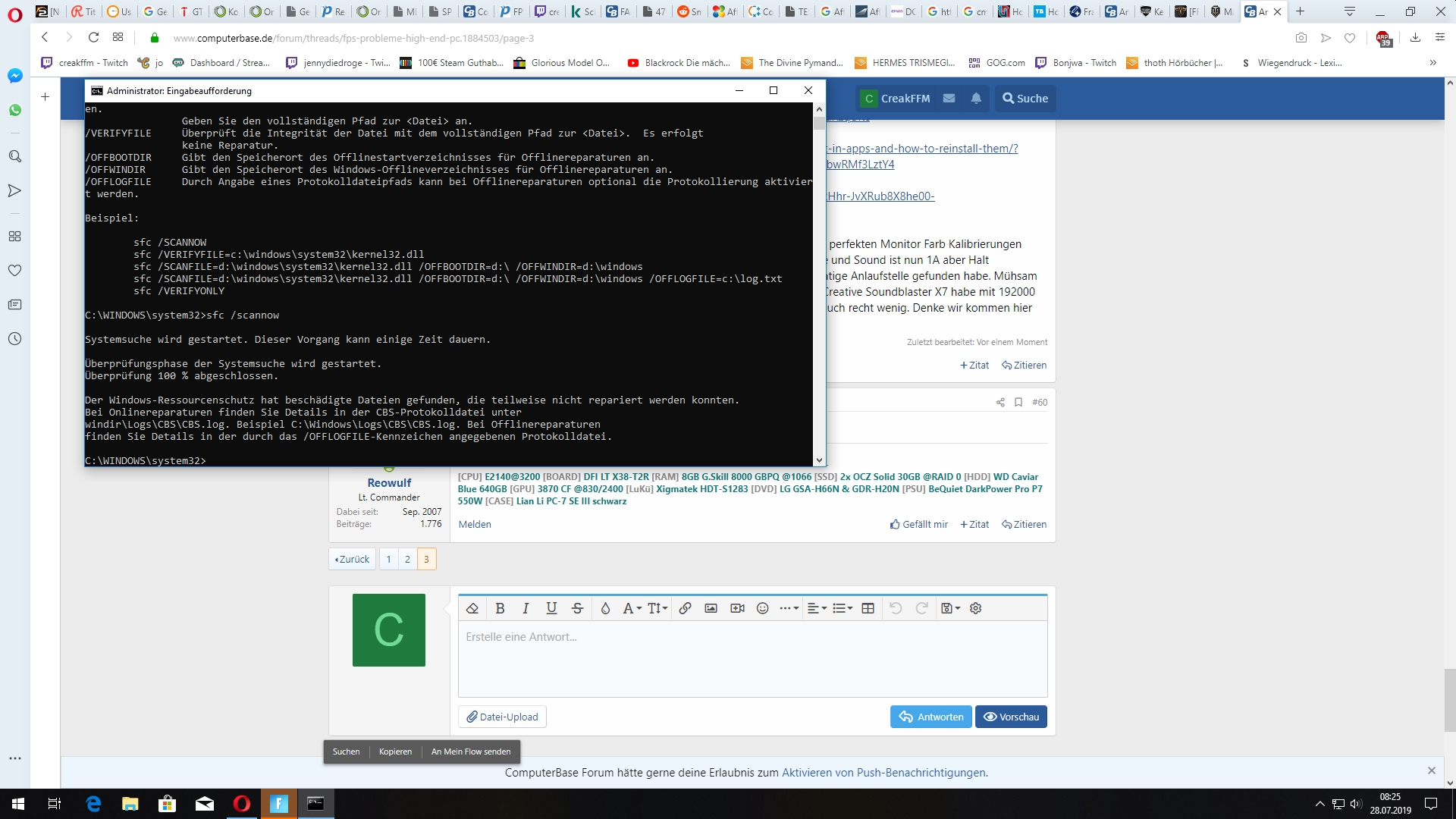

Hast du schonmal einen
sfc / scannow
gemacht?

Reowulf schrieb:
OK, vllt. ist bei dem Absturz was verrutscht.
sfc / scannow
gemacht?
ne mach ich jetzt. hab da vorhin auch dran gedacht. Letzte chance versuchen wirs 22% grade . Teilweise findet man im Netz es per CMD mit dem Befehl" runas /user:Curtis taskmgr " zu versuchen. da muss man dann das Admin PW eingeben ich kann aber nichtmal was eingeben. Habe übrigens nebenbei erwähnt schon im vergangenen Jahr alles mögliche gestestet von
