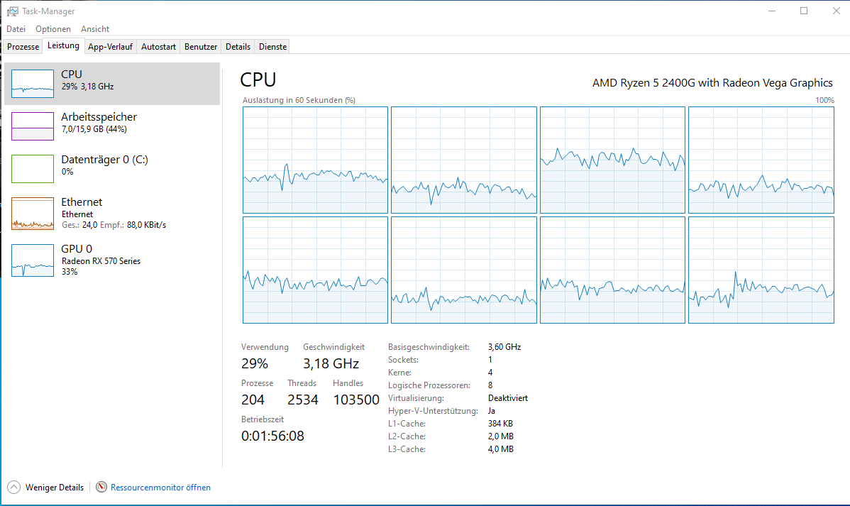

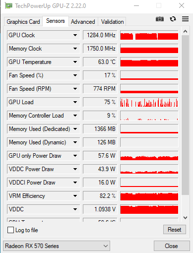

Beide Screenshots ingame wurden gemacht während das Spiel aktiv am laufen ist.

Mit deinem System stimmt etwas nicht. Kein Kern der CPU ist stark belastet. Die GPU hat nur "Spikes" aber keine dauerhafte Last anliegen....
weil windows sowas auch nicht anständig anzeigt.
insbesondere nicht bei belastung von wenigen kernen.
mit dem system ist alles io.
es bleibt immernoch: cpu-limit
