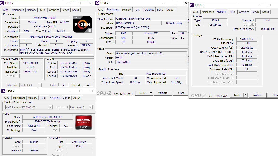

Habe die selben Grafikeinstellungen nur Gitter Qualität habe ich auf medium,MSI Afterburner habe ich noch nicht aber mit dem AMD Treiber kann man sich das ja auch in Game anzeigen lassen das werde ich heute abend mal nachreichen und mir dann bei Gelegenheit mal das Video bezüglich des Rams anschauen.Danke!
Also der GPU Takt wandert die ganze zeit zwischen 1100-1700MHz und 60-70% Auslastun. Die CPU liegt be eher konstanteren 4,1 GHz und 75% Auslastung.(Battlefield 5)
Also von den Taktraten und Auslastung her scheint alles in Ordnung zu sein.
Schau dir das mit dem Ram an, da holst du noch mal was raus,. grade beim Ryzen. wirklich viel wird mit den Aegis Riegeln zwar nicht gehen aber doch ein bisschen was. Allein wegen der Command Rate würde ich es schon versuchen.

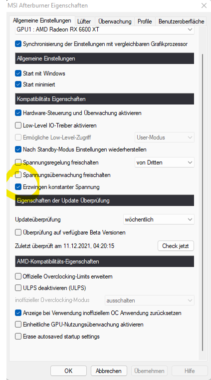

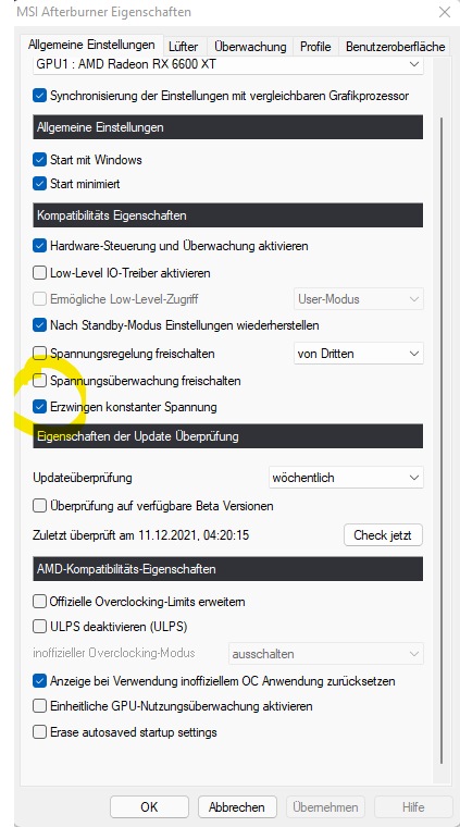

MSI Afterburner installieren, Optionen öffnen, Haken bei "erzwingen konstanter Spannung" rein
