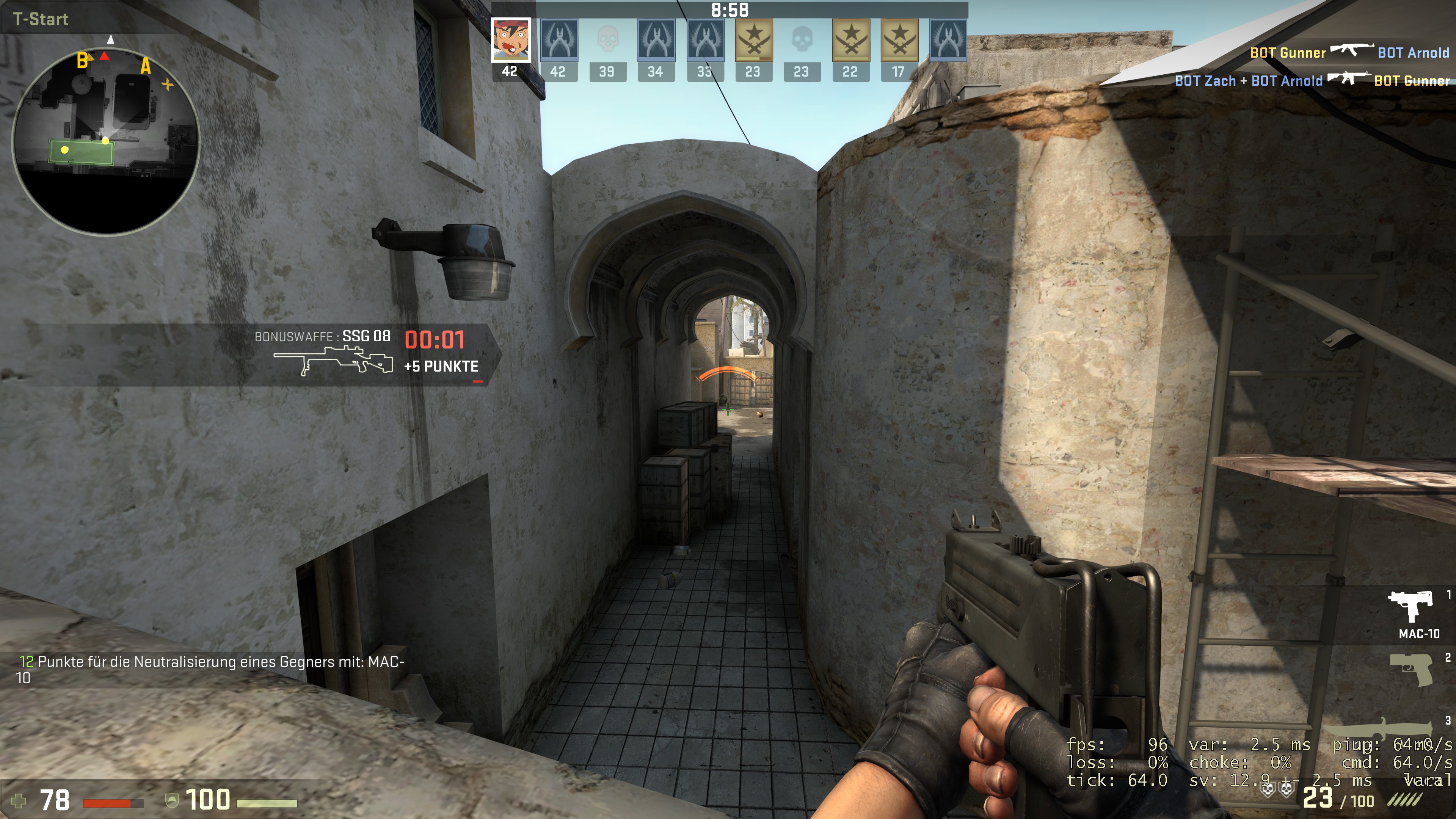

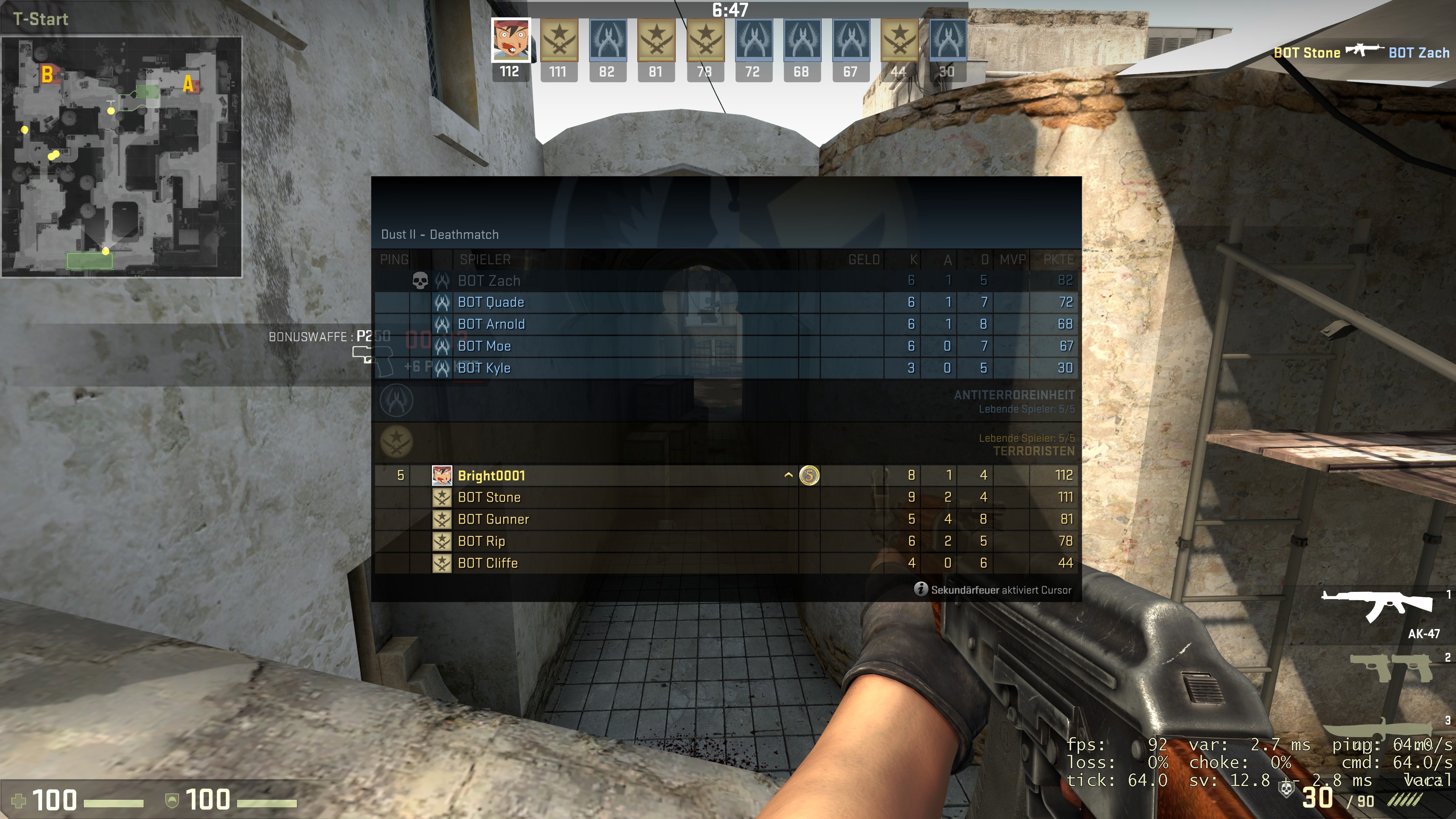

@Bright0001 Rede bitte kein Blech. Stell dich mit deinem 1090T auf Deathmatch Dust2 mit Bots oben in die Mitte und poste einen Screenshot mit aktiverter Frameanzeige, danke. Du wirst feststellen, dass es Spikes nach unten gibt. Dein 1090T hat übrigens eine bessere IPC als der Bulldozer von CSEvade.. Auflösung spielt bei diesem Spiel bis zu einem bestimmten Punkt ÜBERHAUPT keine Rolle. Habe identische Frames, egal ob 800x600, FullHD oder 4k...
Ja, ich gebe zu an genau dieser Stelle sind die FPS nicht >=100 sondern ~100. Aber das macht den Braten nicht fett.

Auf deinen Screenshots sieht man die generell schwache AMD-IPC-Performance wunderbar: Einmal 96, einmal 92fps, das ist noch nicht mal ~100 sondern deutlich darunter. Und du hast mit Sicherheit nicht die fiesesten Ausreißer geposted.
