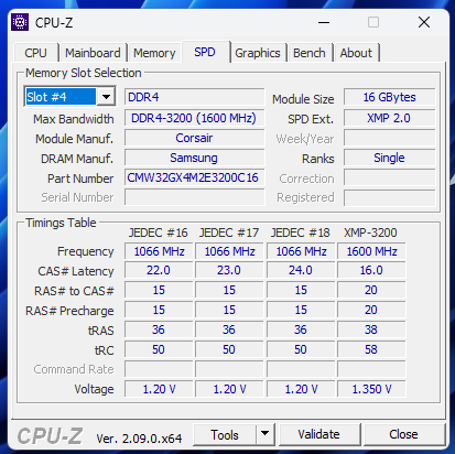

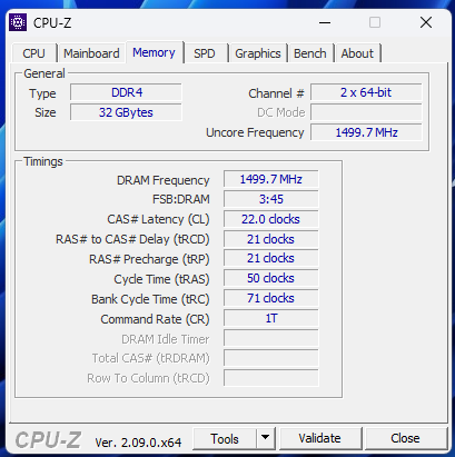

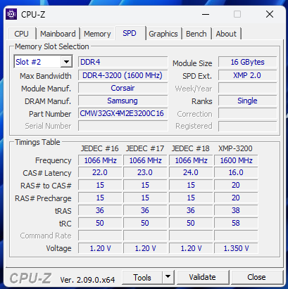

@BFRider und mach mal bitte nen Screenshot von CPU-Z im Reiter SPD+Memory und lade diese hier hoch bitte

@BFRider ok im Dual-Channel läuft er, aber schau bitte dass du das DOCP Profil lädst und die richtigen Timings laufen, atm hast du nur lahme CL22 bei 3000MHz am laufen,
wie gesagt mal die Spannung auf 1.375v anheben, falls es jetzt auch mit dem Bios update nicht läuft und vergiss auch nicht Resizable Bar zu aktivieren

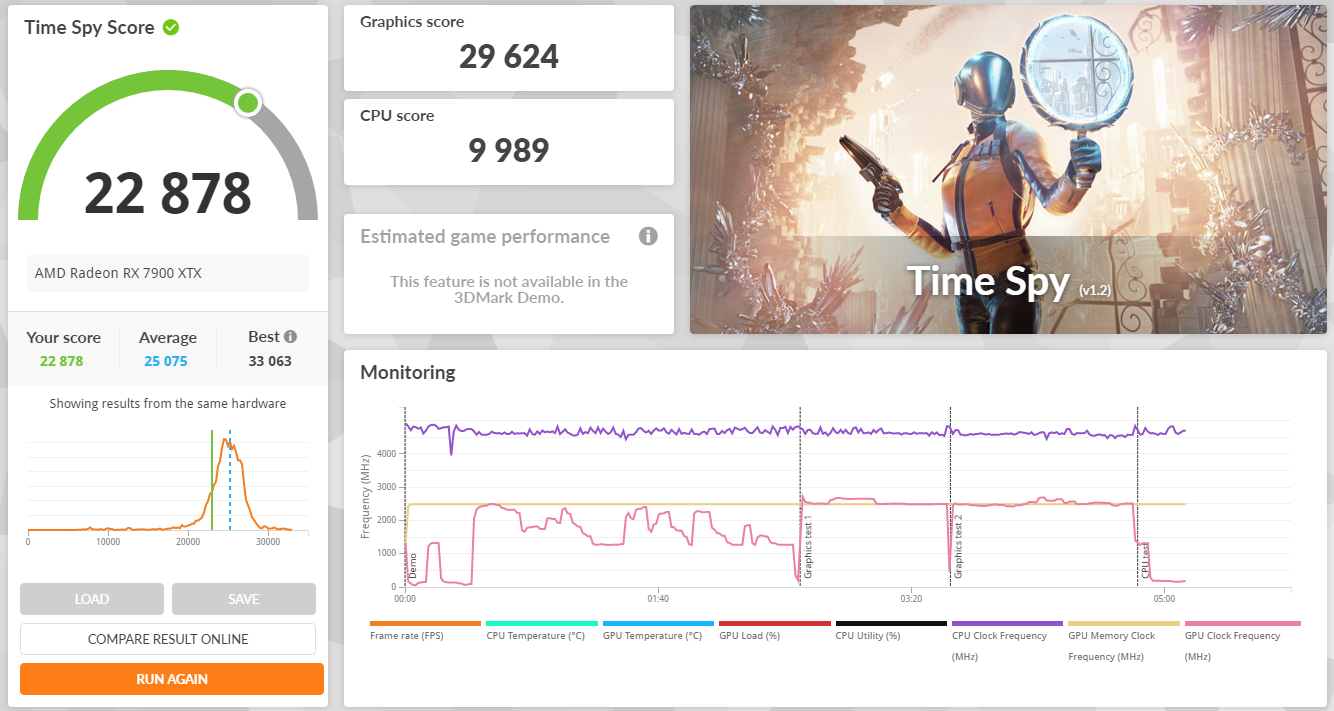

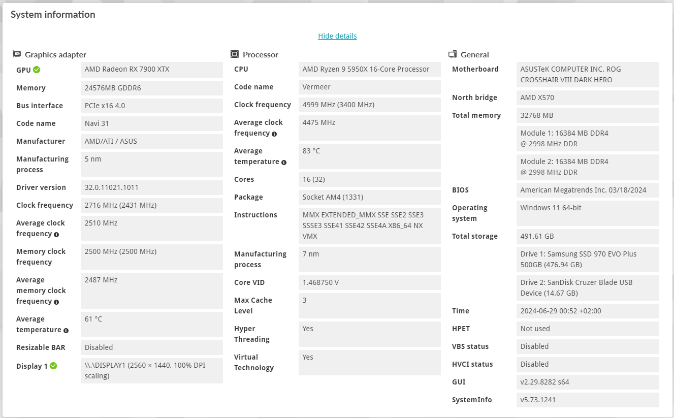

Hier der neue 3DMark Bericht. Der Score ist um knapp 1000 Punkte besser geworden. Aber noch immer relativ schlecht
Edit: Ihr habt recht. Mit meinem CPU Kühler müsste ich eigentlich wesentlich tiefere Werte erhalten was die CPU Temp angeht

@BFRider könntest noch versuchen auf 1.4v zu gehen und testen, hoffe dass kein defekt der Hardware vorliegt
