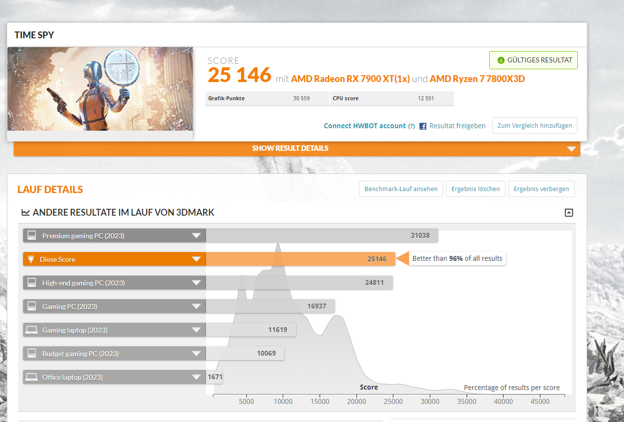

ist dein Time Spy immer noch so niedrig? Da bin ich mit einer Sapphire RX7900XT Nitro+ sogar schneller
Also der Graphics score ist doch recht nahe beieinander. das Endergebnis da zählt ja auch die CPU mit rein, das kannste knicken.
@Alexander2
Das eine ist jedoch eine 7900 xtx, das andere eine 7900 xt.
Wobei ein Graphikscore von über 30k bei einer 7900 xt für starkes OC spricht.
Normalerweise liegen die bei ~26k out of the box.
Hab die wie folgt laufen :
1030 Vcore
3000hz / 2700
+15% PL
Dann kommt die auf das Ergebnis. Stock kommen da um die 27500p raus.
Bin von der Sapphire Nitro+ echt begeistert

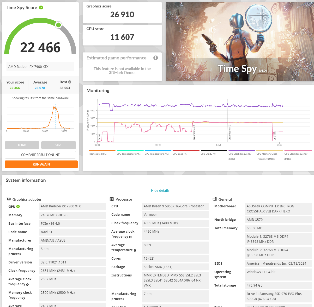

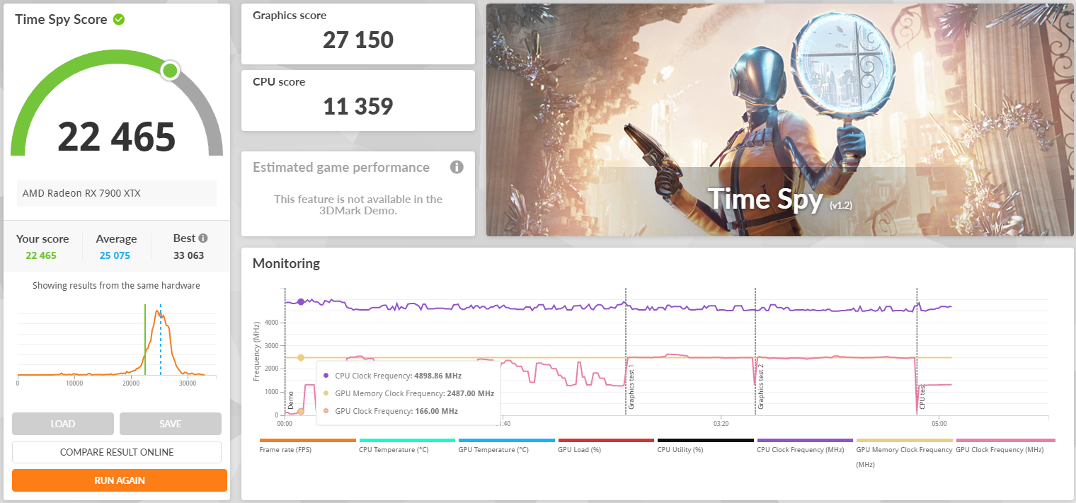

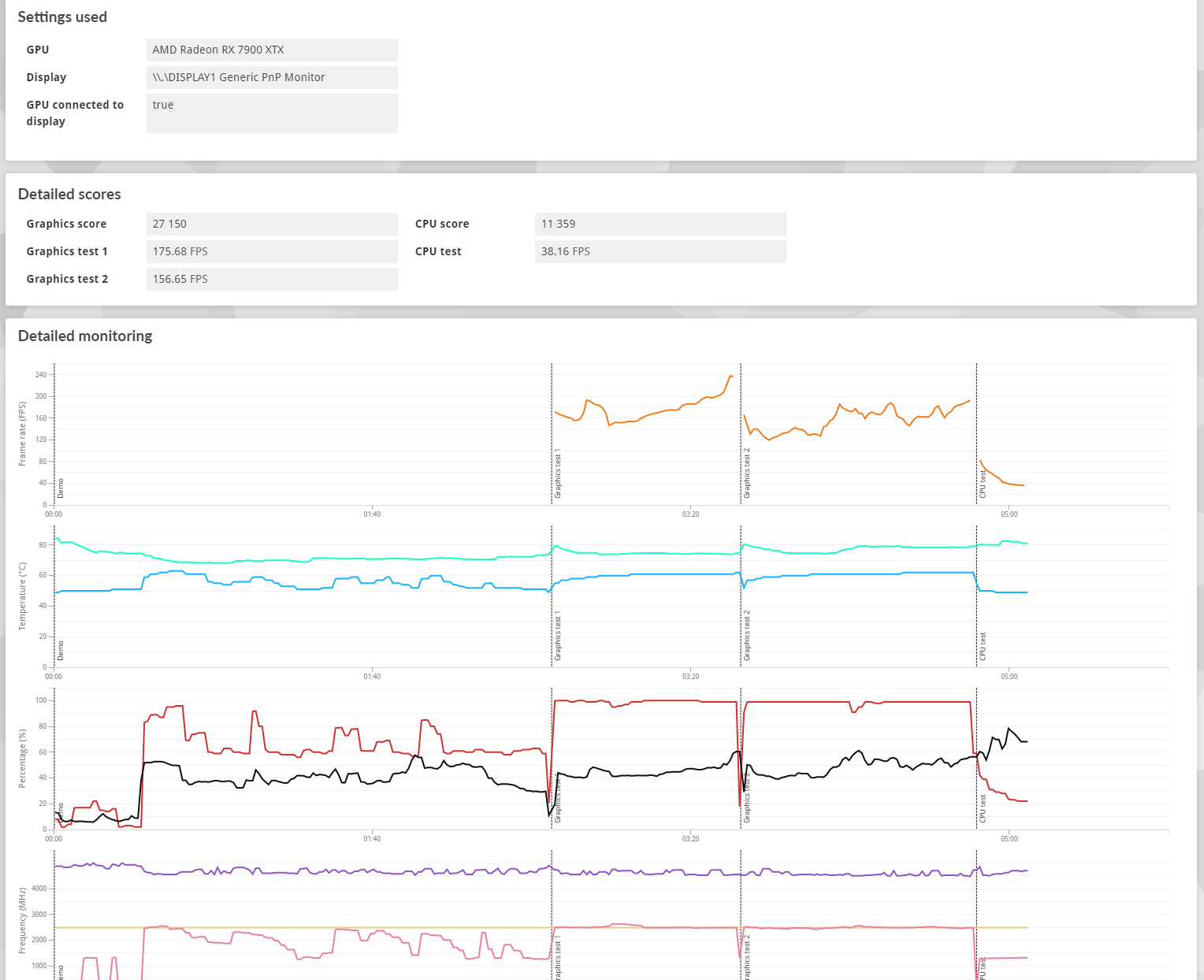

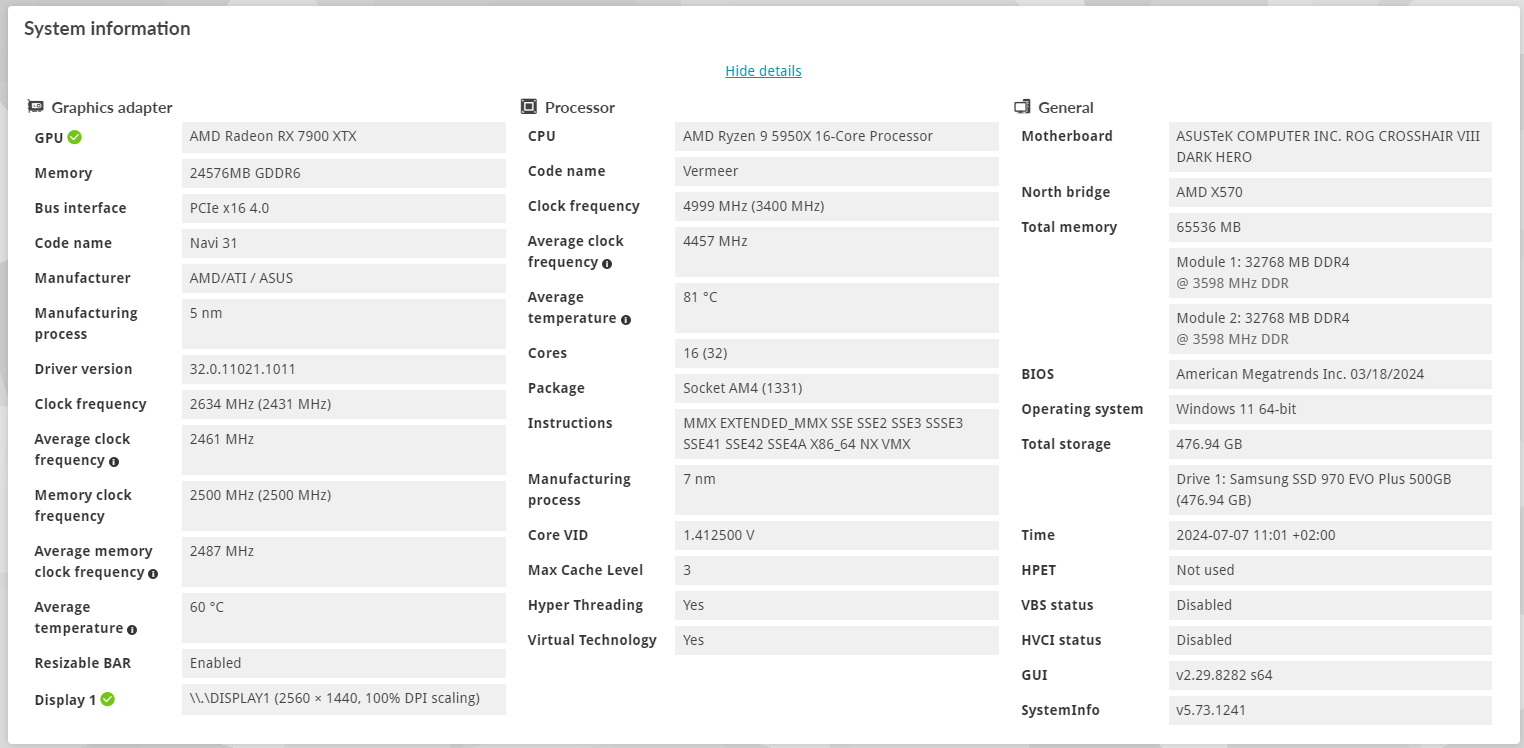

Kleines Update.
Ich habe meine neuen RAM Riegel nun vor 4 Tagen verbaut (Corsair Vengeance LPX DDR4 2x32GB 3600MHz).
Folgende Situation...
Positiv:
  1. D.O.C.P konnte ich nun aktivieren und der Ram läuft konstant auf 3598MHz
  2. CPU konnte ich nun leicht übertakten um die Single Core Performance zu erhöhen
  3. AMD Adrenalin läuft nun stabil auf der neusten Firmware und keinerlei Abstürze
  4. CPU Auslastung gemäss Adrenalin Overlay liegt bei 98%, also auch sehr gut soweit
  5. Ich kann zocken und habe gute FPS und keinerlei Abstürze. Weder das Spiel selber, noch die Adrenalin Software
Negativ:
  1. Meine Werte haben sich nur leicht verbessert beim 3Dmark Time Spy Test.
  2. Bei Satisfactory habe ich immer noch ein rauschen wenn ich die Option Globales Beleuchtung auswähle.
  3. Die CPU Temperatur ist total instabil und springt innerhalb so Sekunden von 45° auf 90° und pendelt sich dann so bei 80° ein. (Das passiert genau so, ohne die leichte manuele Übertaktung übers Bios)
GPU Wert ist leicht runter, jedoch ist der CPU Wert nun höher.
meinst wenn du mit 3DMark benchst ? sollte normal sein im CPU Test oder auch im Cinebench, hast halt nen 5950X, am besten den Eco Modus aktivieren, sehen die Temps beim zocken denn ähnlich hoch aus ?

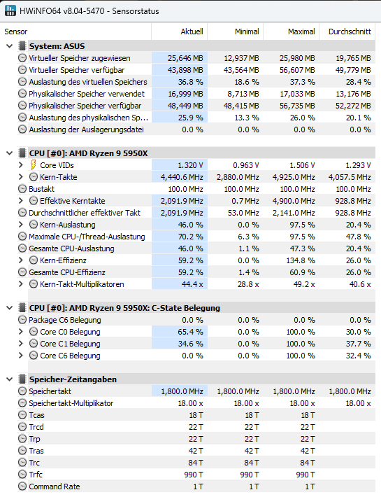

@BFRider
Läuft deine IF im BIOS denn auch im 1:1 Modus? Sprich auf 1800 MHz, wenn dein RAM auf 3600 MHz läuft?

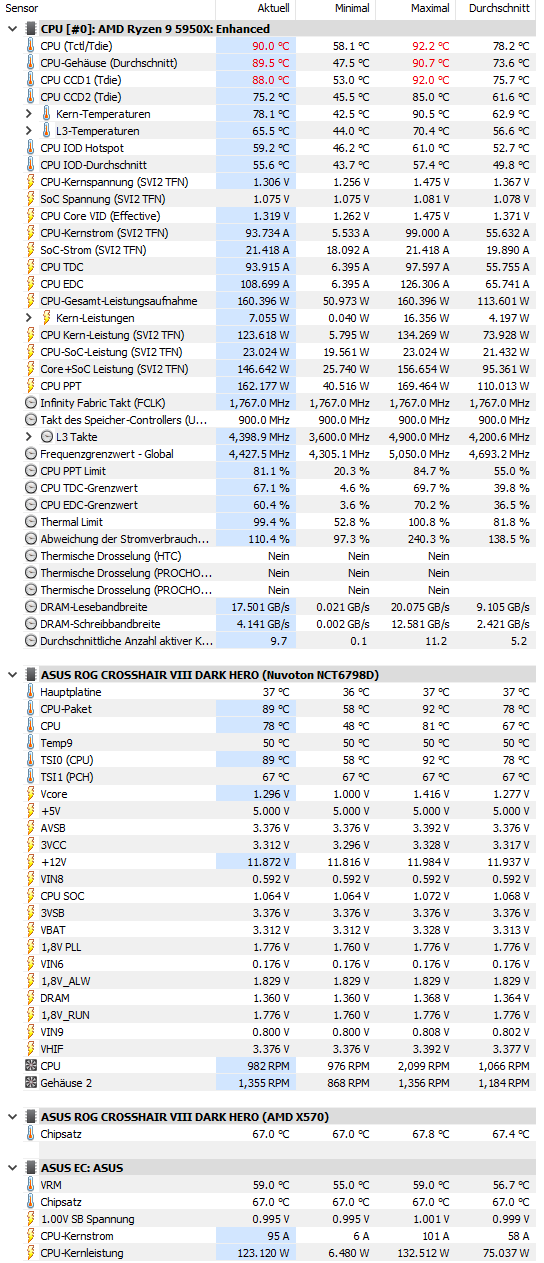

Kann es sein das meine GPU bzw. der Temp. Sensor der 7900 XTX defekt ist? Habe grade mein Hand drauf gelegt und das Ding ist glühend heiss. Also länger als 1 Sekunde kann ich meine Hand da nicht drauf legen. Zeigt aber beim zocken immer um die 58-62° an
IF = Infinity Fabric. In der Regel ist das noch 1:1, wenn der RAM mit 3600 MT/s (nicht MHz) bzw. 1800 MHz läuft.
Vielleicht geht die CPU Temperatur kurz hoch, weil die Regelung vom Kühler zu träge eingestellt ist.
Bekommst du im 3D Mark bessere Ergebnisse, wenn du das Seitenteil vom Gehäuse abnimmst?
Kann ich nachher gerne mal testen mit dem Seitenteil. Habe ich so noch nicht versucht.

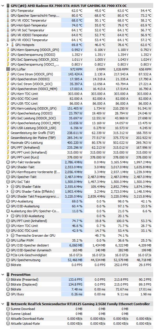

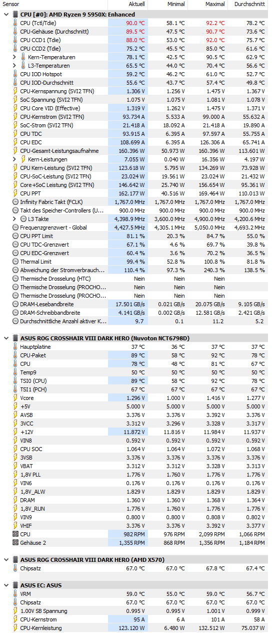

Hier sind noch die aktuellen HWInfo Werte während das Spiel lief. Die CPU Temp ist schon sehr hoch für nen 5000er Ryzen.
Beim Rest bin ich auf euren Input gespannt

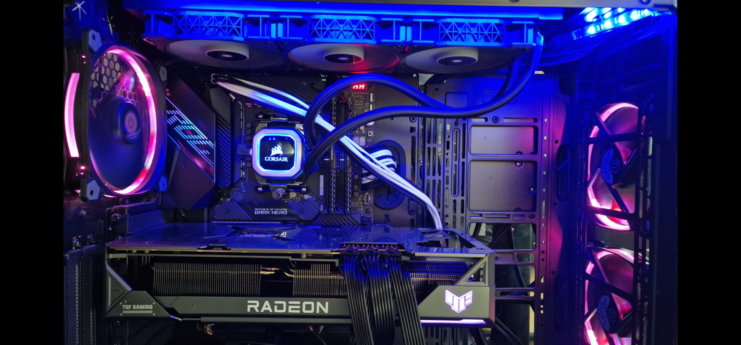

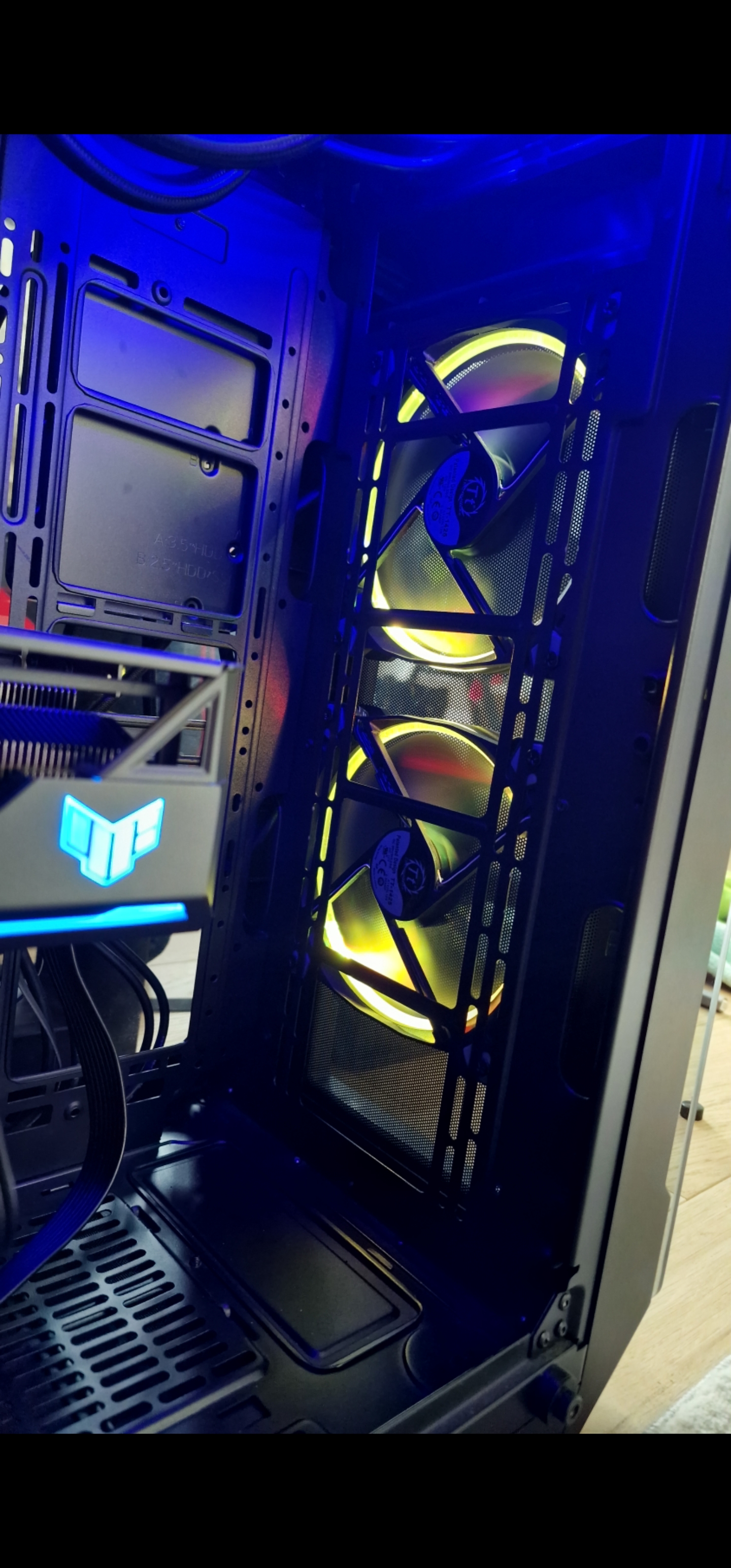

BFRider schrieb:
CPU Kühler: Corsair H150i
Mit diesem Kühler ist die CPU Temperatur definitiv zu hoch.
Wie sind der Kühler und die Lüfter verbaut? Am besten ein paar Bilder posten.
Lüfter siehe Bilder.
Was die IF angeht. Heisst im Bios bei Asus FCLK. Ich habe schon einiges darüber gelesen und es heisst eigentlich überall, ich soll diesen Wert auf die hälfte der RAM Riegel stellen. Also in meinem Fall 3600MHz RAM=FCLK Wert auf 1800.
Ist auch so eingestellt, siehe HWInfo Werte
PS: CPU Kabel nicht beachten. Hab ne neue PSU Verbaut und war zu faul mich darum zu kümmern solange nicht alles perfekt läuft

Der RAM läuft mit 1800 MHz und Double Data Rate = 3600 MT/s.
Auf den ersten Blick sieht das nicht so verkehrt aus, allerdings erzeugt die GPU unter Volllast bis zu 355W Abwärme. Mit dieser warmen Luft wird dann die CPU "gekühlt".
Ich würde die vorderen Kühler weiter nach unten setzten, damit die GPU mehr Frischluft bekommt.
Wie schnell drehen die Lüfter?
Wird das Gehäuse selbst warm?
Wie warm wird die CPU ohne GPU Last, z.B. mit Cinebench Dauerschleife?
Hast du es schon ohne Seitenteil ausprobiert?
Wäre sicherlich keine schlechte Idee gewesen, wenn ich meine AIO nicht nur auf der Aussenseite kontrolliert hätte. Habe nun meine AIO demontiert und den Radiator und die Lüfter richtig sauber gemacht. Neue Wärmeleitpaste drauf und die beiden Lüfter in der Front nach unten versetzt.
Siehe da, beim Zocken ist die CPU Temperatur im Schnitt bei 70° auf höchsten Einstellungen. 20-25° weniger als vorher.
