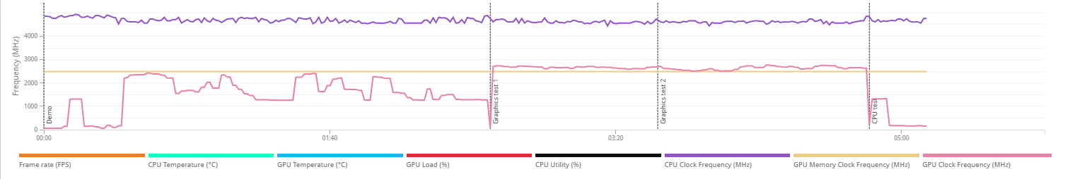

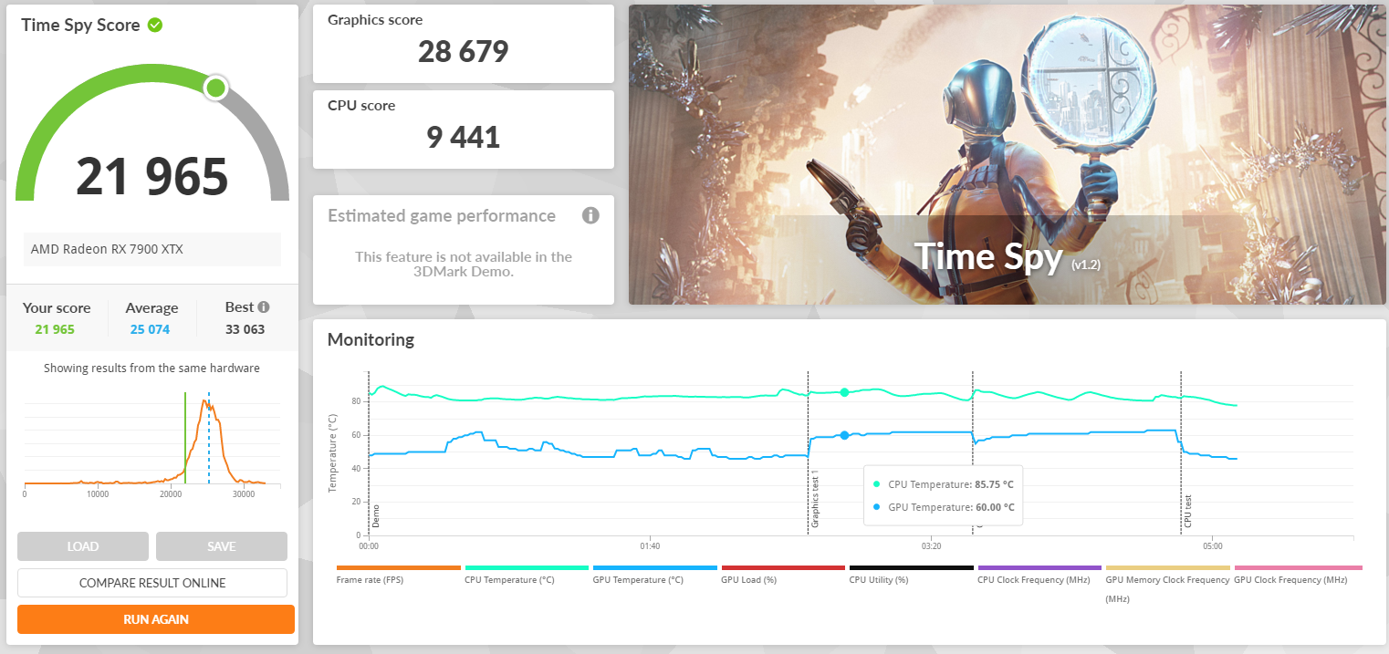

Im Anhang findet ihr Bilder zu meinem 3DMark Test mit allen Infos. Mein Score ist im Vergleich zu anderen mit dem selben System extrem tief.
Was meint ihr, habe ich zu hohe Erwartungen an mein System oder stimmt da etwas nicht?

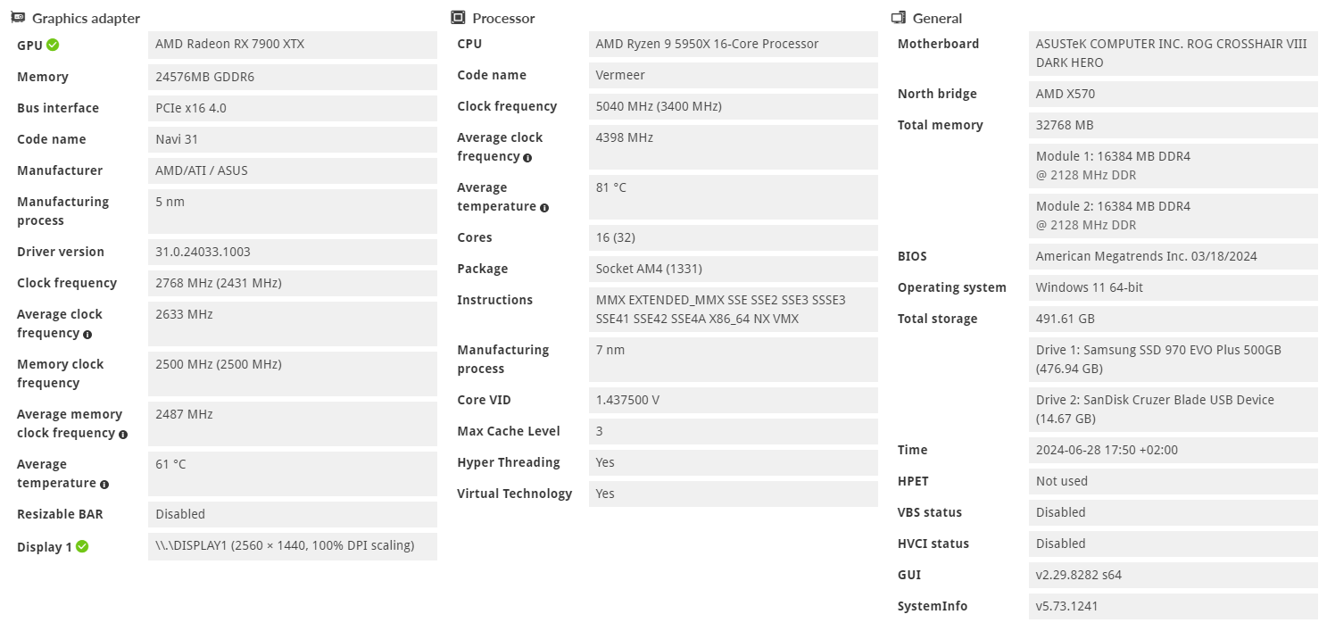

Ist das normal bei 3DMark? Dort steht, dass dein Ram nur auf 2128Mhz läuft.

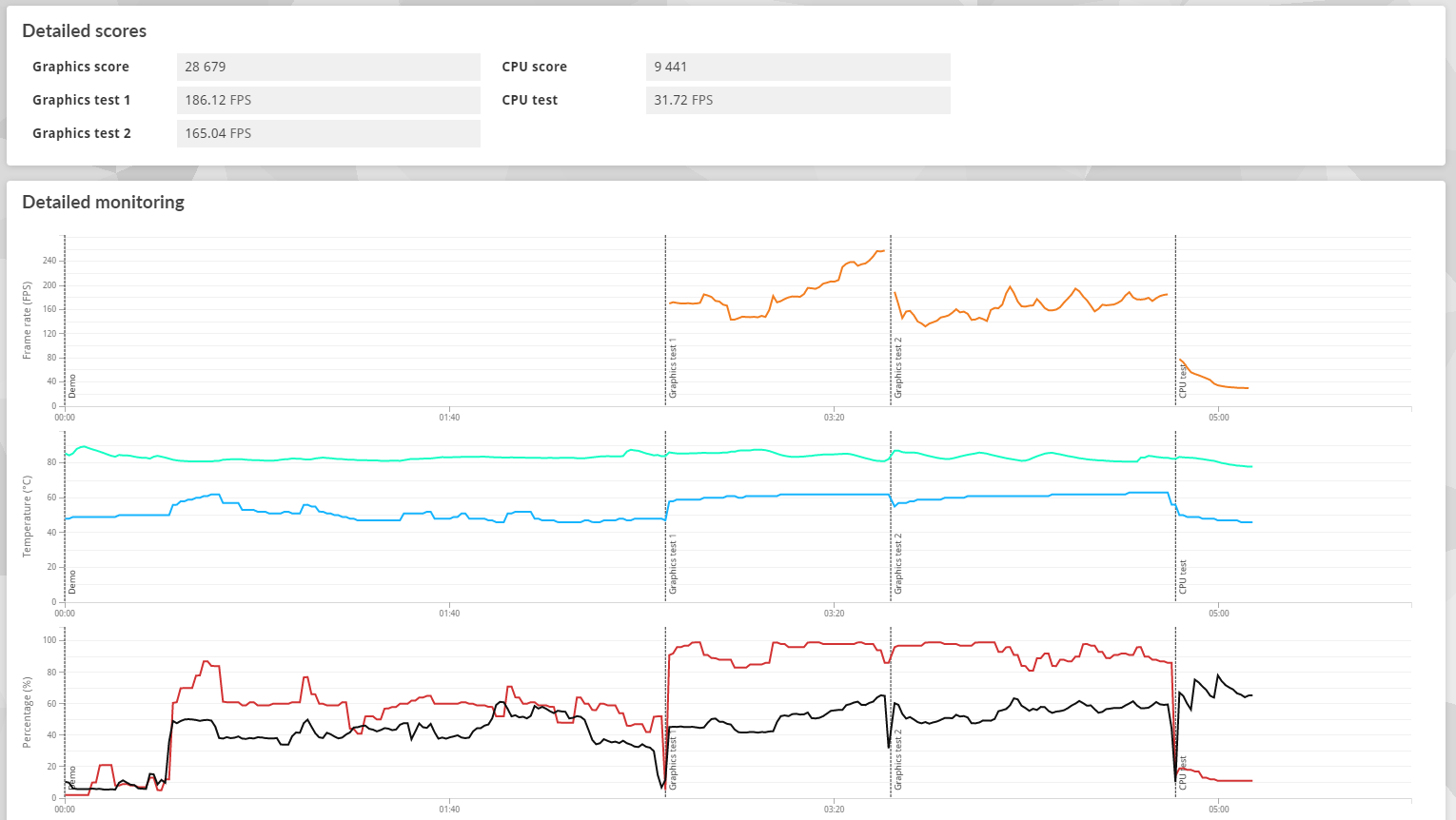

Die CPU macht komische Sachen. Die Graka sollte eigentlich konstant bei min. 98 % Auslastung sein. Wie sind die Temps der CPU?

Re-Bar musst du bei AMD Karten anschalten. Das bringt einen guten Leistungsschub.

mach doch mal den timespy extreme durchlauf oder den steel nomad (non-lite!). wird das ergebnis dann im vergleich zum durchschnitt anderer user besser?
was mich hier stutzig macht, ist dass er bei den reinen grafiktests (1 + 2) nicht eine aalglatte linie bei 99-100% hat. an temperatur scheint es absolut nicht zu liegen. daher geht es eher in richtung der frage ob eine zu hohe cpu-grundlast vorliegt, z.b. durch hintergrundprogramme.

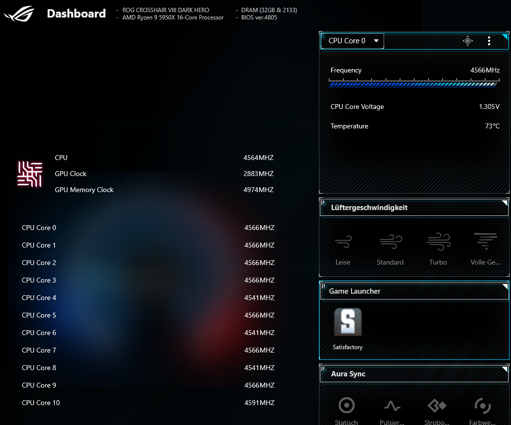

jo, das Dashboard bestätigt RAM bei nur 2133 MHz, da fehlt 30%

Ich habe nun im Bios D.O.C.P aktiviert.
Nun habe ich aber das Problem, dass mir das Spiel beim Starten crasht. Man hört kurz ein Spulenfiipen der 7900er und dann crasht das Spiel. Ich bekomme ne Meldung von Adrenalin wegen Treiber Timeout.

Wie schon geschrieben, im Bios auch ReBar aktivieren.
Ist bei AMD GPUs sehr wichtig.

Zeig mal die CPU-Z Werte vom RAM und mach mal auf die schnelle eine Windows-Speicherdiagnose mit XMP an.

Die CPU Temperatur im 3DMark kommt mir auch hoch vor mit deinem Kühler.
