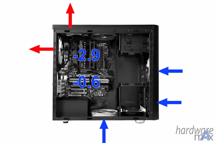

Ich könnte mir vorstellen, daß es mit der Standardkonfiguration der Gehäuselüfter laut wird und würde als Alternative Empfehlen:
Exit Gehäusedeckel ganz hinten
Exit: Rückwand oben
Intake: Vorderseite unten
Intake: Boden mitte
Langsame Lüfterkurven einstellen (bis 500 - 700 RPM) je nach dem was die Lüfter können und wo sie leise bleiben und dann mal Temperaturen messen, ob es langt. Festplatten nicht direkt in den Luftstrom setzen, solange sie nicht zu heiß werden.

Ich empfehle Dir bei Deiner Abwärme diese Konfiguration mit 5 Lüftern. Den 120mm Lüfter würde ich unten zwischen netzteil und Festplattenkäfig einsetzt, er sorgt bei Deiner langen Grafikkarte für ordentlich frischluft. Die unteren HDD-Käfig würde ich installiert lassen, aber die nicht benötigten Laufwagen entfernen. Er beruhigt das Gehäuse. Deinstalliest Du diesen Käfig entsteht im Gehäuse ein dröhnender Schall. Du solltest dann mit max. 600U/min die Gehäusetemperatur unter 5°C Erhöhung zur Raumtemperatur halten können und es bleibt trotzdem unhörbar
