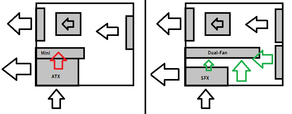

Du hast dir mit der Kombination eines ATX-Netzteils, einer GTX 960 Mini und dem vorinstallierten Lüfter-Setup aber auch wirklich keinen Gefallen getan. Ich denke, dass ein Blower-Style-GPU da auf jeden Fall geholfen hätte. Ich werde vermutlich auf einen zusätzlichen Lüfter und ein SFX-Netzteil setzen, was hoffentlich ausreichen sollte, um eine Dual-Fan-GPU mit genügend Luft zu versorgen. Das Problem würde ja auch beide Gehäuse betreffen.

Also wenn bei einer 120W GPU solche Probleme auftreten, dann wären sie, mehr oder weniger, auch mit jeder anderen GPU und anderem Setup aufgetreten, wenngleich das natürlich nicht gut aufeinander abgestimmt war, aber es war ja auch kein Rechner für mich ;)
Wie ich ja schon sagte, mit einer GPU im Referenzdesign werden die Probleme geringer ausfallen, aber eine gute Kühlleistung attestiere ich dem Nano S definitiv nicht, die 1070 hat als Referenzmodell leider keinen wirklich überzeugenden Kühler, die 1080 profitiert enorm von Vapor Chamber.

Das SF450 soll laut Testberichten ausgesprochen leise sein, selbst im Vergleich zu ATX-Netzteilen. Bei der GTX 960 Mini von Tammy scheint man ja gesehen zu haben, dass ein ATX Netzteil den Airflow der GPU deutlich einschränken kann. Das Problem verringert sich natürlich bei einer Dual-Fan-GPU und zusätzlichen Gehäuselüftern, aber dem zweiten Lüfter mehr Platz zu geben kann ja auch nicht schaden.
