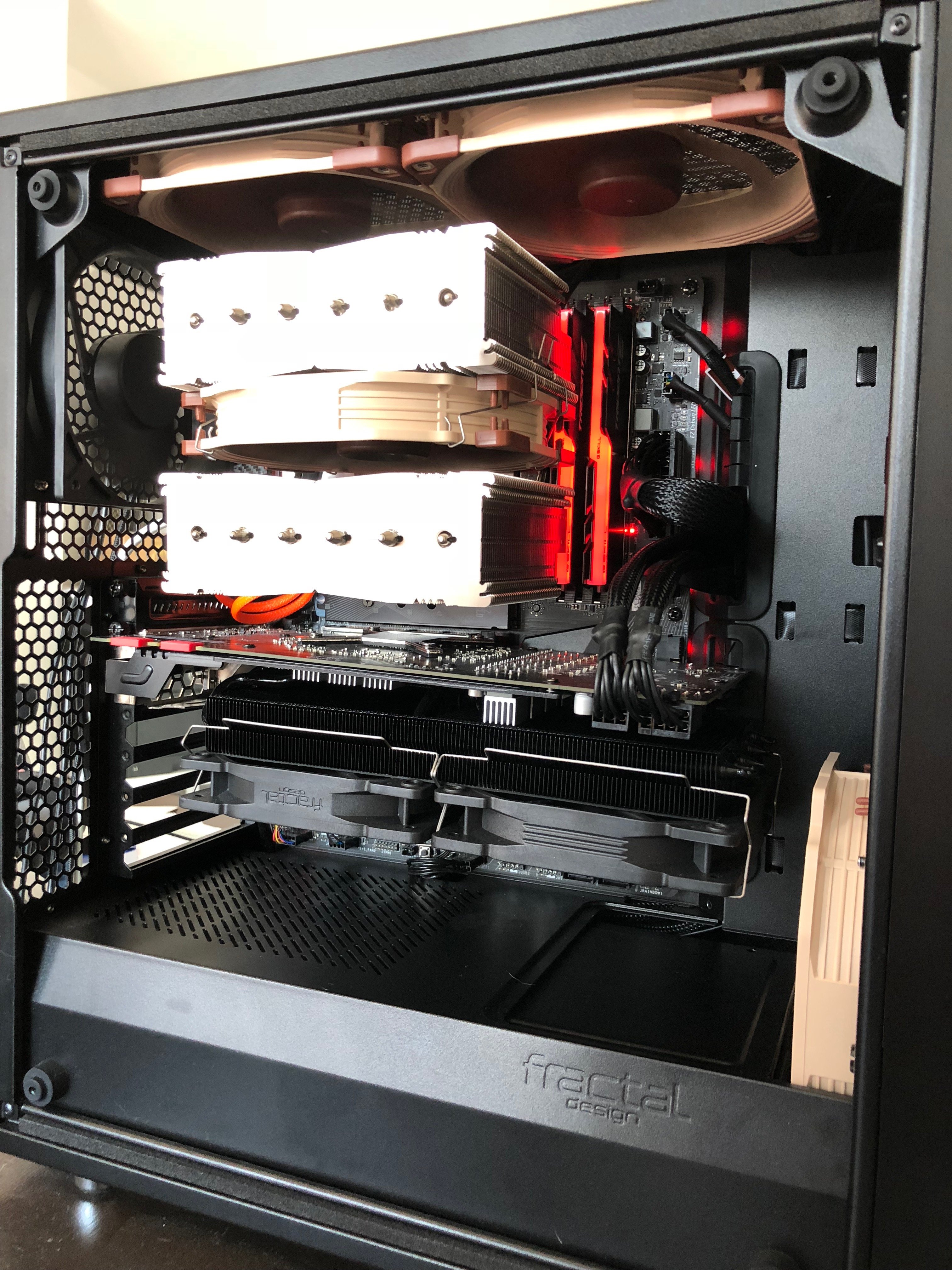

Nun habe ich mir dies gestern genauer angeschaut und dabei festgestellt dass sich hinten an der GPU über dem Netzteil die Warme Luft staut, daraufhin habe ich die Belüftung auf folgende Art geändert:
Front: mein 2. 150er Noctua Lüfter den ich nicht am Kühler montiert habe ganz unten montiert (Lochabstand ist hier ja wie bei einem 120er Lüfter, hierbei ragt er etwas unter die Netzteilabdeckung (1/4 bis 1/3 ca.)
Oben: 2x 140er schaffen die Warme Luft raus (CPU Kühler habe ich gedreht sodass er nach oben zu den 140ern bläst
Unterhalb der GPU habe ich die PCI Slotblenden entfernt für bessere Luftzirkulation..
Hinten: der 120er ist so geblieben
Ergebnis:
CPU 1°C wärmer, GPU 10°C Kühler (Boost Takt liegt nun dauerhaft mit knapp 2014Mhz an, vorher ging es auf knapp 1970~Mhz runter (i know, no big deal)), Temps gehen nach dem spielen deutlich schneller runter, somit alles Super hier.. eigentlich..
Es wird nun Luft von hinten unterhalb der GPU spürbar rein gesogen, wo auch meine bedenken sind.. da kein Staubfilter
Habt ihr eine bessere Idee für die Lüfteranordnung, sodass ich keinen Wärmestau mehr habe? Vorne 3x 120er (mehr Durchsatz als 2x 140er) und oben 2x 140er z.B.?! Kann dies Mangels Lüfteranzahl nicht testen und auf Gut Glück 45€ verschießen..

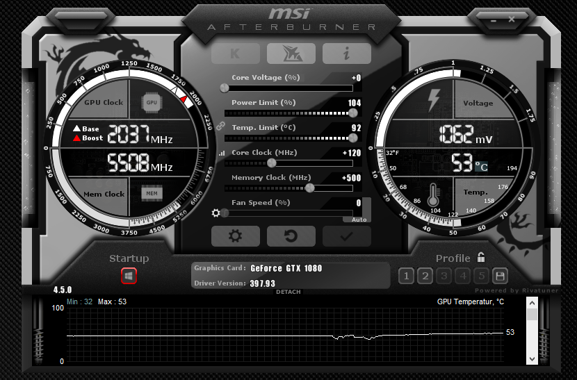

Wie drehe ich die GPU Spannung runter wenn Core Voltage auf 0 steht
@ TE:
mit dem curve editor.

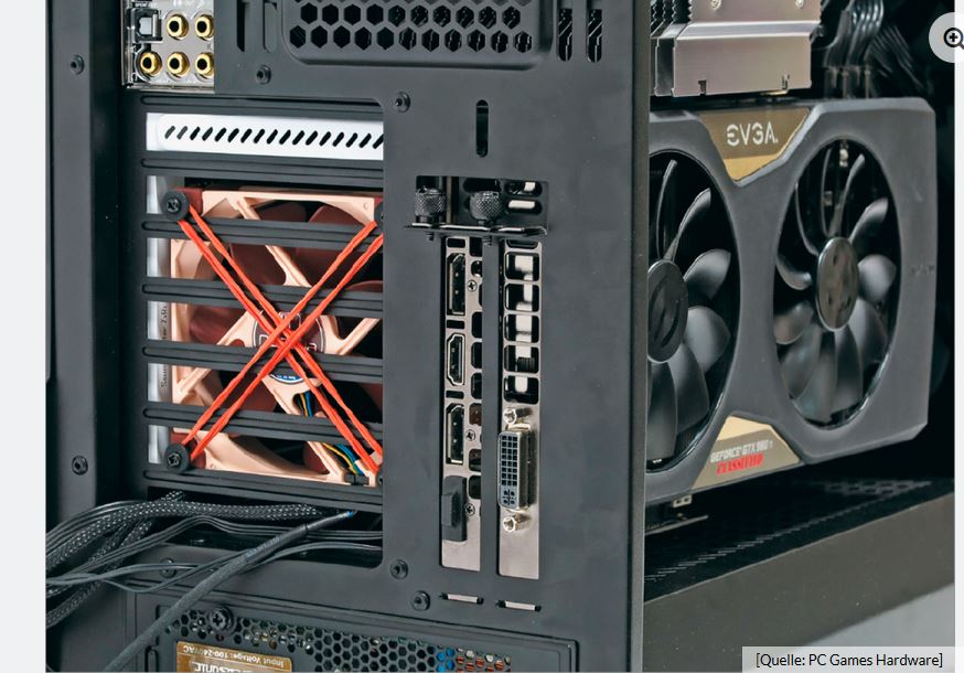

Bei den Slotblenden kann man ein 92er Lüfter verbauen (mit etwas basteln) der die warme Luft unter der Grafikkarte raus saugt bzw. verhindert dort einsaugende Luft. Verbessert eventuell sogar die Temperaturen.
Ich bin nicht mehr sicher woher, glaub es war ein Test bei PCGH wegen Optimierung bei gedrehter Grafikkarte usw. Werde ich wohl auch testen, wenn ich mal Lust hab.
Vielleicht hast du dadurch ja weitere Ideen, Platz ist bei dir etwas wenig. Lüfter könnte man außen anbringen.
