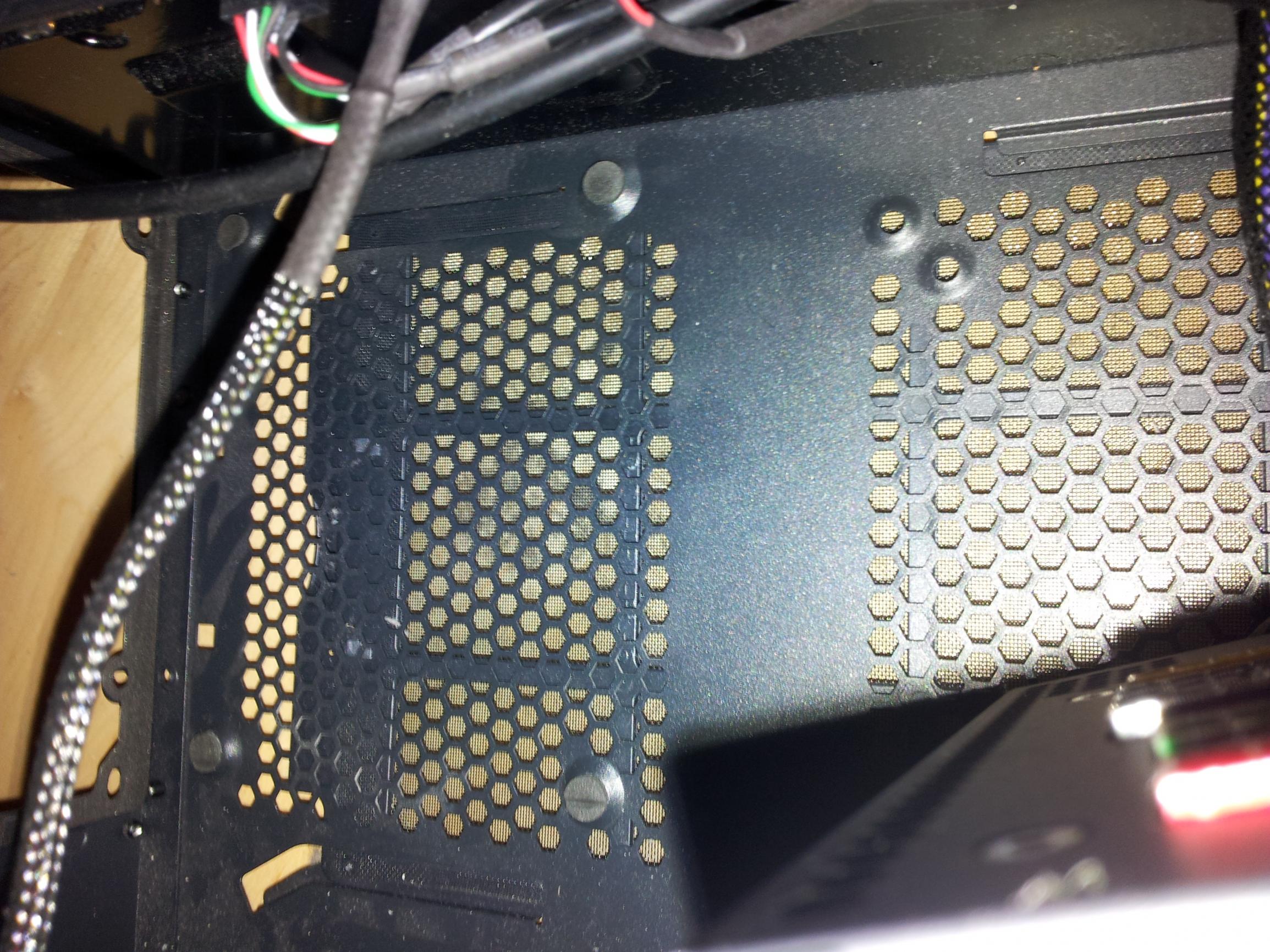

Die hinteren 2 noppen sind aufjeden fall ein klein wenig höher, vll liegt es aber daran dass das netzteil 3 monate auf den vorden 2 mehr druck ausgeübt hat, da es nicht richtig eingebaut wurde. Bilder werde ich im la7fe des abends hinzufügen.

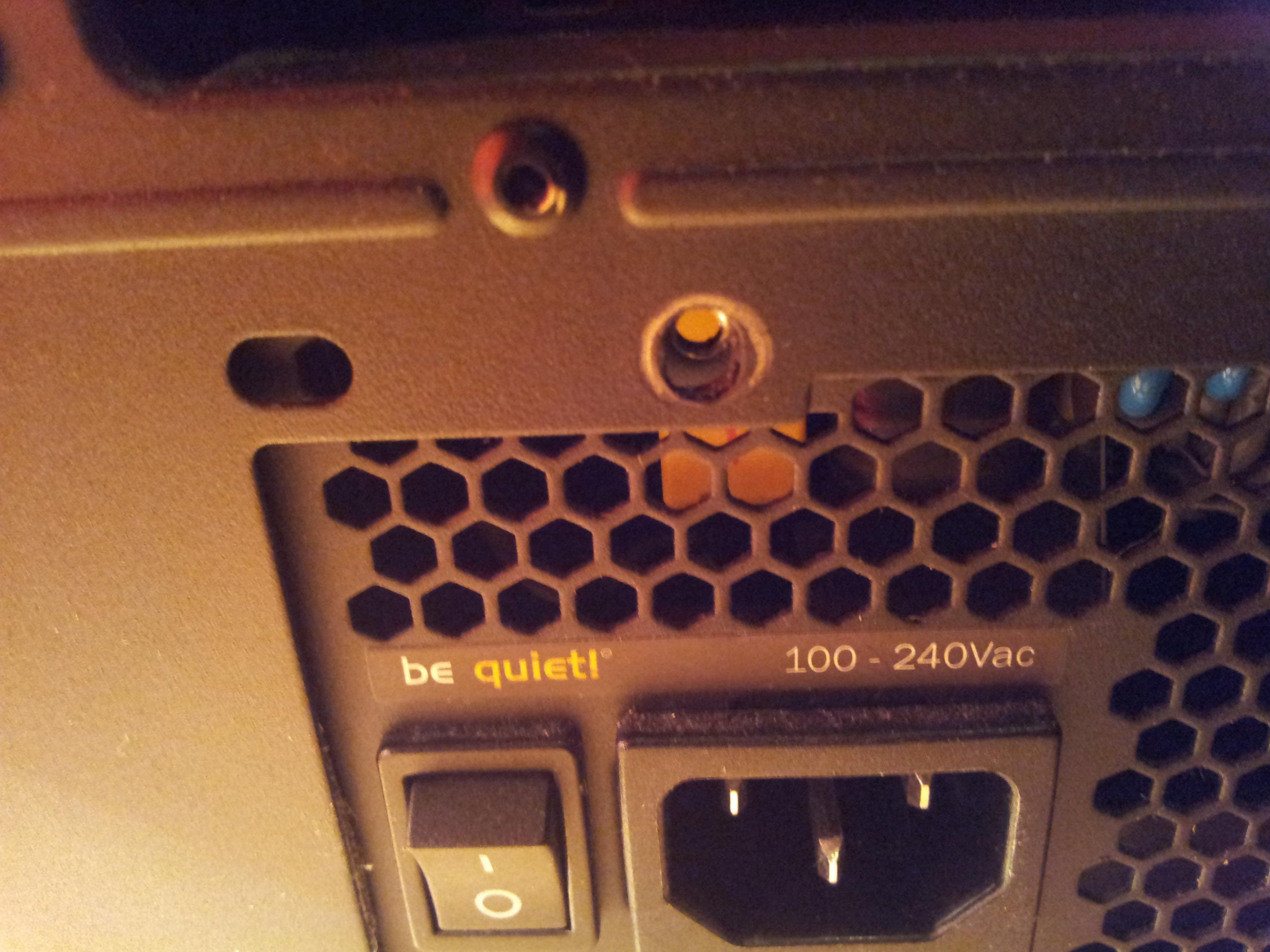

Hier aber wie versprochen:
Zu dem 2. Bild. Ist es denn normal das zwischen dem Gehäuse und dem Netzteil dieser Abstand ist? Das Netzteil liegt erst an dem Gehäuse an wenn ich es an der Seite wo die Kabel stecken ein klein wenig in die höhe hebe und leicht gegen das Gehäuse drücke. Würde das aber nicht heißen, dass das Netzteil auf den hinteren 2 Noppen nicht richtig sitzt? Ich hoffe mal dass ich es verständlich ausgedrückt habe und man es auf dem Bild erkennt.

Bekomme ich ein Foto das von innen die auf die NT Region zielt?
Quasi DVD-Rom first Person View.
PS: Hast du die Füsse mittlerweile angeschraubt?

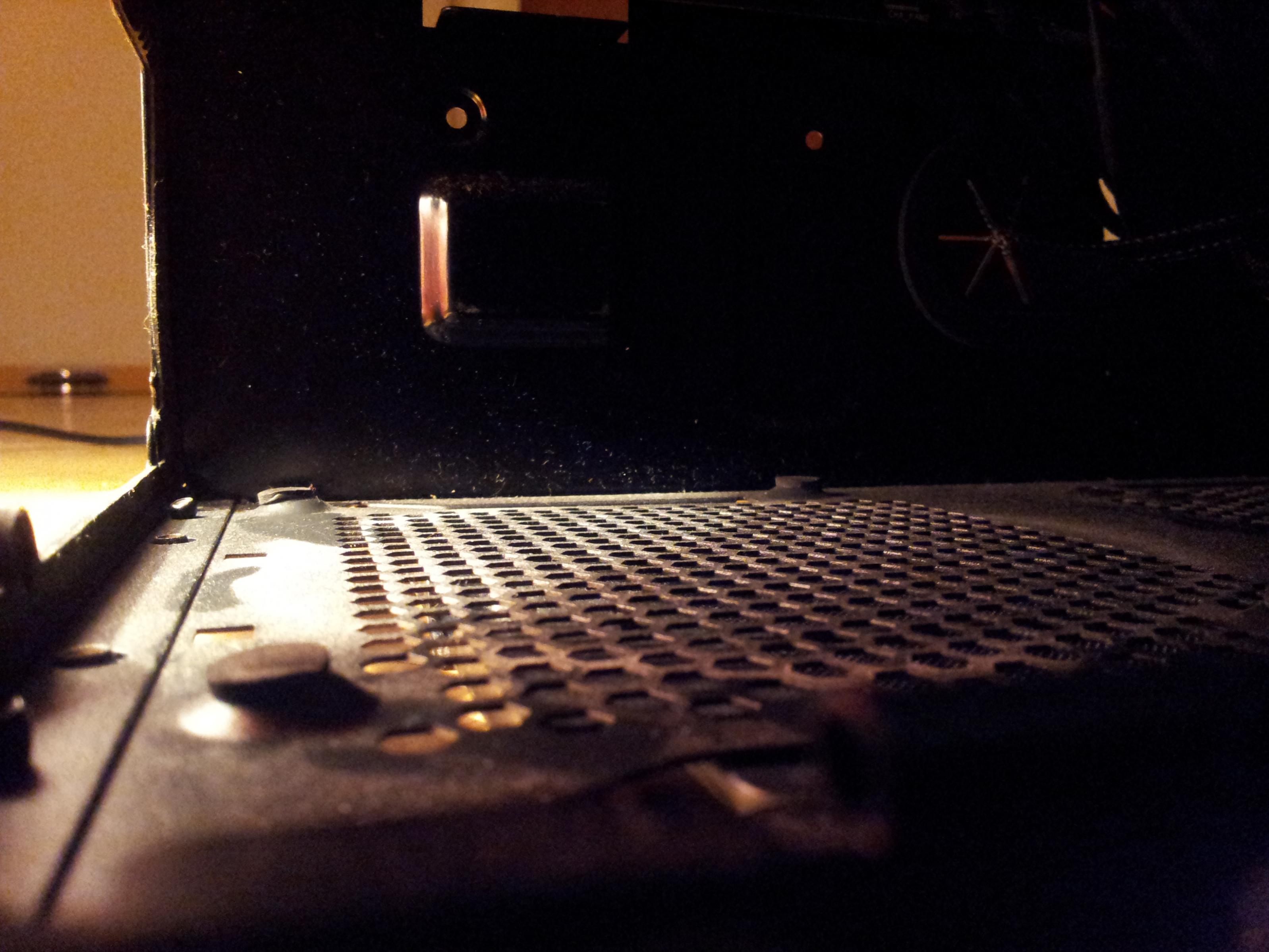

ich glaube beide vorderen Aufleger stehen schief nach oben, daher passen die Schraublöcher nicht und das NT steht oben ab.
Wenn da mal (ohne NT) Ein Druck von unten draufgekommen ist, dann wäre das eine denkbare Beschädigung (ich stelle mir das so vor das man den Tower unachtsam z.B. auf einen Bauklotz stellt der höher als die Füße des Towers selber ist).

sehe ich das richtig dass der hintere Auflagepunkt schief ist? Dann wäre es kein Wunder, dass das NT nicht passt. Man sieht doch auch dass der Auflagegumminippel schräg eingedrückt ist. Für mich sieht das so aus, als sei das Gehäuse von unten verbogen.

Ich glaube eher, dass es von dem Gitter des Netzteiles nach untengedrückt wurde und somit schief aussieht(der Noppen). Wenn ich es richtig verstanden habe.
MS Patrick, dass werde ich mal gleich machen.

Richtig so?
Edit: Wie ich grad sehe habe ich das Kabel nicht auf die Seite getan :rolleyes: Soll ichs nochmal machen oder sieht man es auch so?

Für mich sieht es, aber nicht nach einer Verformung aus (zumindest auf dem Bild). Das muss ich mir dann mal genauer im Gehäuse anschauen.
Also ich gebe eine vorsichtige Schätzung ab. :)
Für mich sieht es so aus als ob noch keine Füße montiert sind?
Und dein Staubfilter ist zu weit nach hinten geschoben.
Ich denke/schätze das du dadurch dem Bodenblech die Flexibilität nimmst und das der Griff der zum rausziehen ist zusätzlich das Bodenblech nach oben drückt.
Alles nur geschätzt.
Nimm mal den Staub Filter komplett raus und versuch nochmal bitte.
Aber mich bitte nicht drauf festnageln. :) Alles Freestyle von den Fotos abgeleitet.

Die Standfüße sind montiert, obwohl es auf dem Bild nicht so aussieht.
@tomatoes
Ich habe mir das mal genauer angesehen für mich scheint der Auflagepunkt doch eben zu sein. Es mag für dich wohl nur auf dem Bild etwas krumm wirken.
