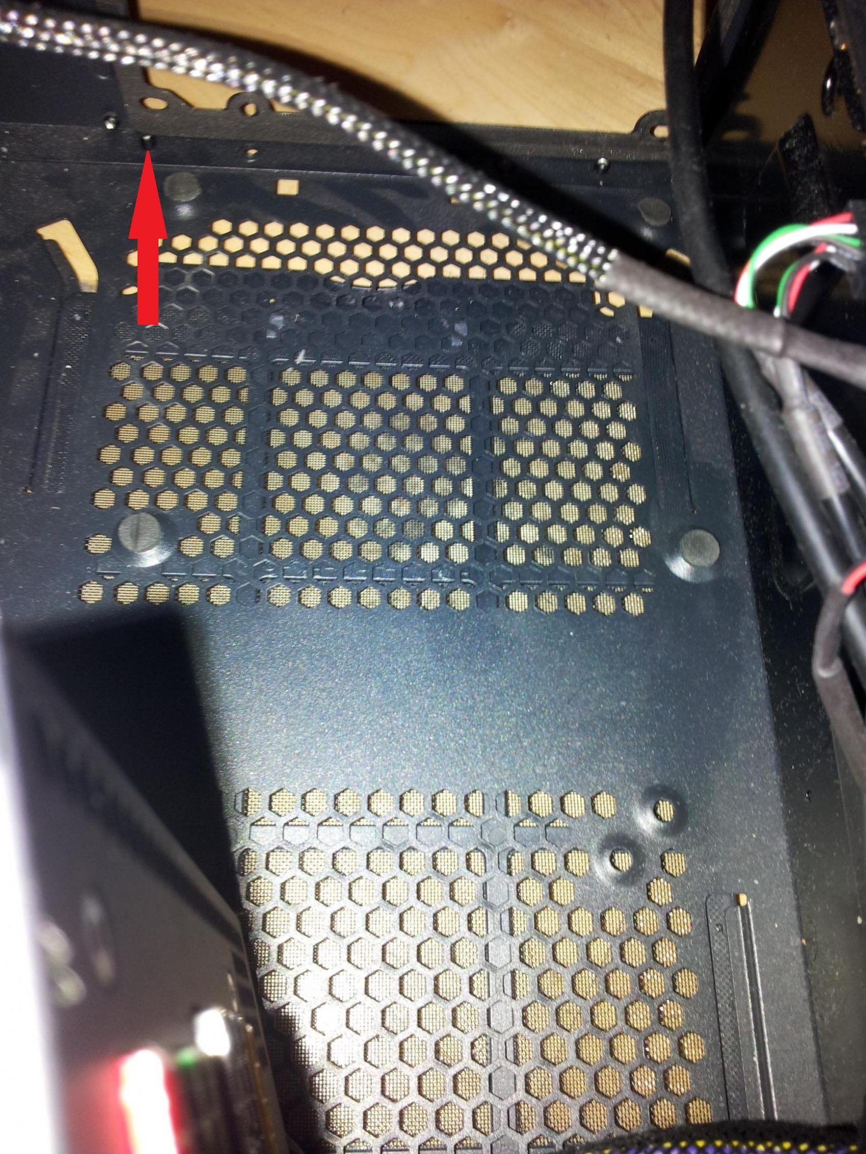

Hast du evtl. kratzspuren an dem NT und zwar wenn du das netzteil vor dir hältst: Lüfter zu dir 220V oben Cable Management unten. An der rechten oberen Ecke?
Meine Vermutung ist dieser Schlingel (roter Pfeil)

Zum Problem mit dem Gehäuse:
Sollte dies erst gar nicht da sein oder ist er zu hoch geraten?
Das sollte auf jeden Fall da sein aber: "es kann sein" / "es sieht so aus" das die zu hoch ist.
Aber: Mit minimalem handwerklichem Geschick ist das zu korrigieren. :)
Mit einem seitenschneider 2mm von oben abkneiffen. Oder abfeilen.
Das ist für mich die einzige plausible Erklärung.
Ich werde mal beide Seiten mit einer Schiebelehre abmessen sollten sie sich unterscheiden werde ich es etwas kürzen.
Es hat geklappt :D
Wie du gesagt hast, die linke Seite war etwas höher. Seitenschneider und :utminigun:
Ohne Probleme die restlichen 2 Schrauben angebracht.
