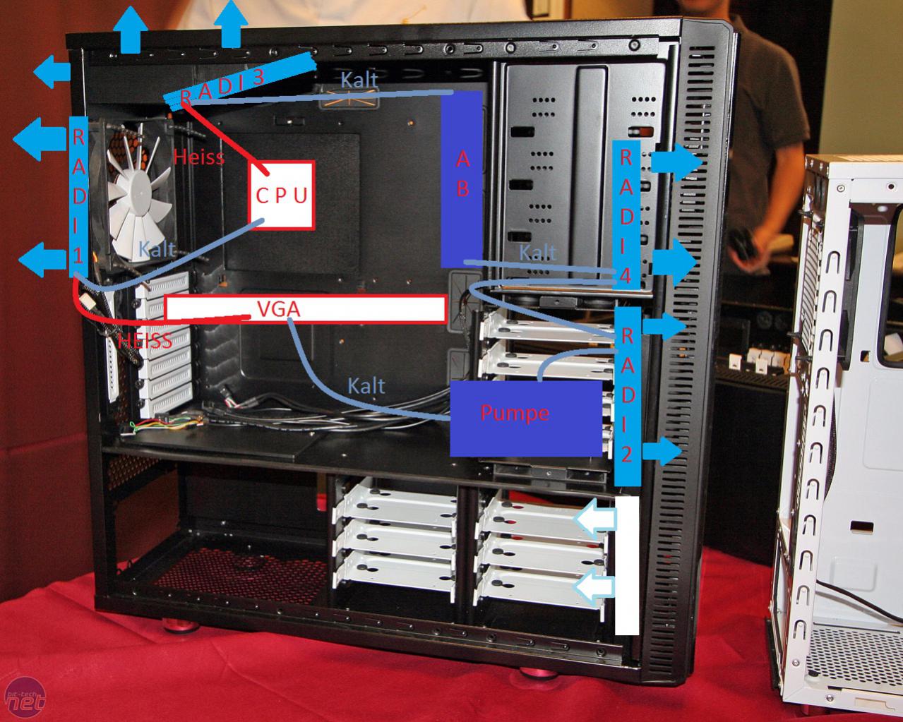

Hi da mein jetziges System mir zu laut ist werde ich auf WaKü umsteigen.
Ziel ist es Komponenten nur einmalig zu kaufen (also von Anfang an das richtige) aber in schritten so das ich jeden Monat es erweitern kann, den alles auf einmal ist zu viel Kohle für mich.
Im Moment ist das Lauteste meine Grafikkarte und danach die CPU. den Rest kann ich noch nicht hören (ändert sich sicher nachdem diese Geräusch quellen beseitigt sind). Ich bitte euch nur mir etwas behilflich zu sein und falls ihr Verbesserungsvorschläge haben solltet etwas Kritik ausüben könnt. vielen dank.
den Aufbau hatte ich mir im groben so vorgestellt:
fractal-design-xl-3-innen-jpg.260375
fractal-design-xl-1-aussen-jpg.260376

Moin moin,
also, ob die Radis ins Gehäuse passen, überlasse ich mal dir, da du ja keine Modelle angibst. Aber ich glaube, du machst dir zu viel Sorgen was die Lüfterrichtung angeht. Du musst an den Radis nicht nach außen pußten lassen. Die Lüfter vorne können auch ins Gehäuse sagen. Das macht nicht so viel Temperaturunterschied und stört nicht (hab bei einem Bekannten in einem antec 1200 vorn einen 360er und oben einen 240er gesehen. Vorne ansaugend, oben rausblasend. Das kannst du auch so machen (mal abgesehen von der Radigröße, die suchst du aus).
LG
cool danke schön :D

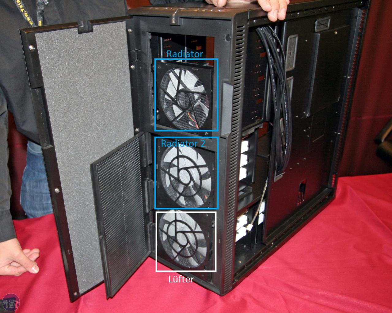

Radiator 1 wird außen angebracht aber der Lüfter drinnen
Radiator 2 innen da der Käfig schon weg ist der davor ist.
Radiator 3 drinnen da muss ich noch ein sehr sehr dünnen suchen
Radiator 4 passt auch rein da ich keine Laufwerke habe

das define xl ist tortz der größer eher schlecht geeignet für ne wakü, weil miss mal genau nach
mir was so das schon einige versucht haben da ne wakü reinzubringen aber an den abmaßen gescheitert sind, weil es sind zwarlüfterslots da, aber nen radi ist an sich schon größer als der lüfter der drauf kommt und dann sind da noch die vorkammern die auch platz brauchen
dann gibts du noch recht schlechte radis an für nen silentsystem, weil bei den hardware labs radis kann man eigentlich nur die sr1 nehmen wenn mans leise will
schau lieber bei phobya und den alphacool kupfer radis, die sind gut und günstig
der agb den du verlinkst gehört zum billigsten was geht und hat eine entsprechende qualität (trotz guter kühlflüssigkeit reißt der agb wegen der flüssigket und so-.-)
nimm da lieber min nen agb von ekwb, wäre zumindest der erste schritt in richtung es gleich richtig machen
die ultraversion der pumpe ist jetzt nicht so sinnig mMn, weil der regelbare lüfteranchluss hat zuwenig leistung mMn und der eingebaute tempsensor ist zu ungenau und wird auch noch durch die pumpe selbst beieinflusst
lieber die standard version nehmen und 20€ sparen, hast trotzdem die gleiche förderleistung und kannst noch genauso via usb/software regeln
die 20€ gibste dann später für nen heatmaster (nicht! heatmaster II) oder aquaero5 lt aus
und vergiss nicht das du noch adapter für ein und auslass brauchst und da dann ambesten die 6eckigen (werden von den shops meißt als aquacomputer teile gelabelt)
und als schlauch sollteste dich mMn zwischen 11/8er und 16/10er entscheiden
beide lassen sich gut verlegen und knicken spät (später als z.b. 10/8 oder 13/10 oder 16/13)
der kleinere schlauch ist halt auch deutlich günstiger als der 16/10er
und der bringt auch nicht wirklich viel durchfluss eher optik mMn
mit den schläuchen von masterkleer biste aber bei jeder größe gut bedient, sind nämlich gut und günstig
und es gibt nen retailpack von 3,3m was immer ganz gut passt ;)
als anschlüsse würde ich bei den 11/8er schlauch normale schraubanschlüsse verwenden, bei aquatuning werden die schraubanschlüsse in der größe in silver nickel für z.b. 99cent rausgehauen
bei dem fetten 16/10er kosten die schraubanshclüsse dann schon so 3-4€ das stk, da kann man dann aber auch gut schlauchtüllen benutzen
ich hab z.b. zur zeit 12mm enzotech tüllen für meinen 16/10er masterkleer schlauch und das geht noch gerade so mit draufbekommen und auch wieder abbekommen
bei den 13mm bitspowertüllen die ich jetzt demnächst verbaue schaut da schonwieder ansders aus, drauf geht noch aber die bkommt man fast nicht mehr runter und mit ner normalen belastung ganz bestimmt nicht
will also sagen kannst auch 10mm perfectsealtüllen (find ich jetzt nicht so toll) oder 12mm/13mm tüllen nehmen
da hält der schlauch dann auch ohne sicherung drauf und selbst die hochwertigen 13mm bitspowertüllen kosten "nur" 3€
vergiss nicht das du auch noch nen bischen korrosionsschutz in die wakü kippen solltest
da bieten sich bei den fertiggemischen die varianten von aquacomputer und ekwb an
und als konzentrat das innoprotect oder sehr günstig ausm baumarkt/autobereich nen bischen basf g48 oder so
was die weitereplanung anbelangt, nen supreme hf ist mMn übertrieben wenns günstig sein soll
nimm da lieber nen heatkiller3 lc, supreme ltx oder nen kryos delrin (da passen dann aber keine 16/10er verschraubungen ohne winkel nebeneinander drauf)
da zahlst dann nur die hälft, nimmst dann die 20€ von der pumpe und die 33€ jetzt kannst dir schon nen aquaero5 lt leisten^^

vielen dank ich habe es angepasst, aber das mit den Radiatoren leuchtet mir auch ein jedoch müsste ich wie ihr es vorschlagen tut mein Gehäuse aufreizen und wie schon gesagt bin ich mir sicher das ich irgendwann mal das Gehäuse verkaufen werde, und dann kauft es niemand genau deswegen. und ja die Optik ist egal da ich kein Seitenfenster habe (zulaut bzw bin ich aus dem alter raus) habe Hardware Labs 2 mal da sie die schmalsten sind einmal an der vorderseite damit es nicht an diedecke kommt, und einmal unten an der voderseite weil dahinter noch die pumpe passen soll, natürlich weis es das sie nicht leistungsstark sind aber es soll ja auch nur die cpu und vga gekühlt werden, es würde auch gehen wen ich nur 2 radis hätte ;D also quasi haben die Hardware Labs keinen Vor/Nachteil, da die anderen 2 Radiatoren schon genug kühlen.
edit: habe das mit den Adaptern nicht verstanden welche brauche ich den jetzt für die pumpe und welche anschlüße brauche ich damit ich es mit den Schlauch verbinden kann?
naja viel am gehäuse musst du nicht machen
weil du musst eigentlich nur 4 löcher in die rechte seitenwand machen und da dann den radi dran verschrauben
schlauch und lüfterkabel kannste dann durch die beiden öffnungen neben den pci slots führen
oder ganz ohne am gehäuse basteln kaufste nen bischen mehr schlauch und stellst den radi einfach so irgendwo hin (nen mit lüfter bestückter nova steht auch ohne extra standfüße, die man aber bei bedarf dazukaufen kann)
da haste dann zwar 9lüfter, aber die 120er t.b. silence kosten insgesamt ~45€ ohne versand (sprich recht günstig) und die sind auf anlaufdrehzahl runtergeregelt ja nicht mehr wirklich wahrnehmbar
und wenn du das aquaero hast kannste die auch noch weiter runterregeln (nen startboost lässt sich einstellen^^)
