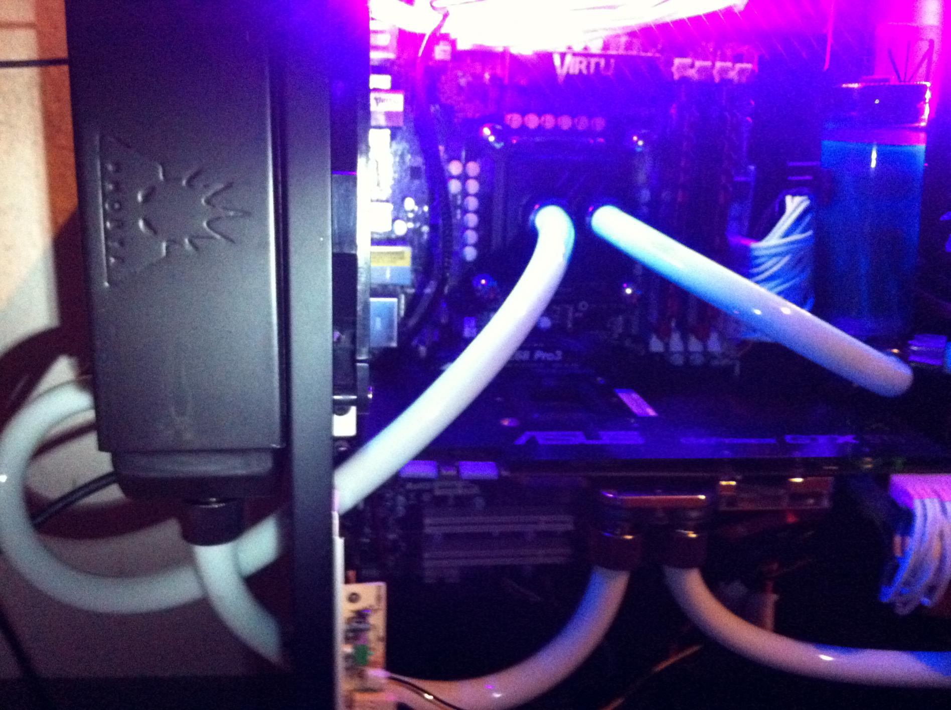

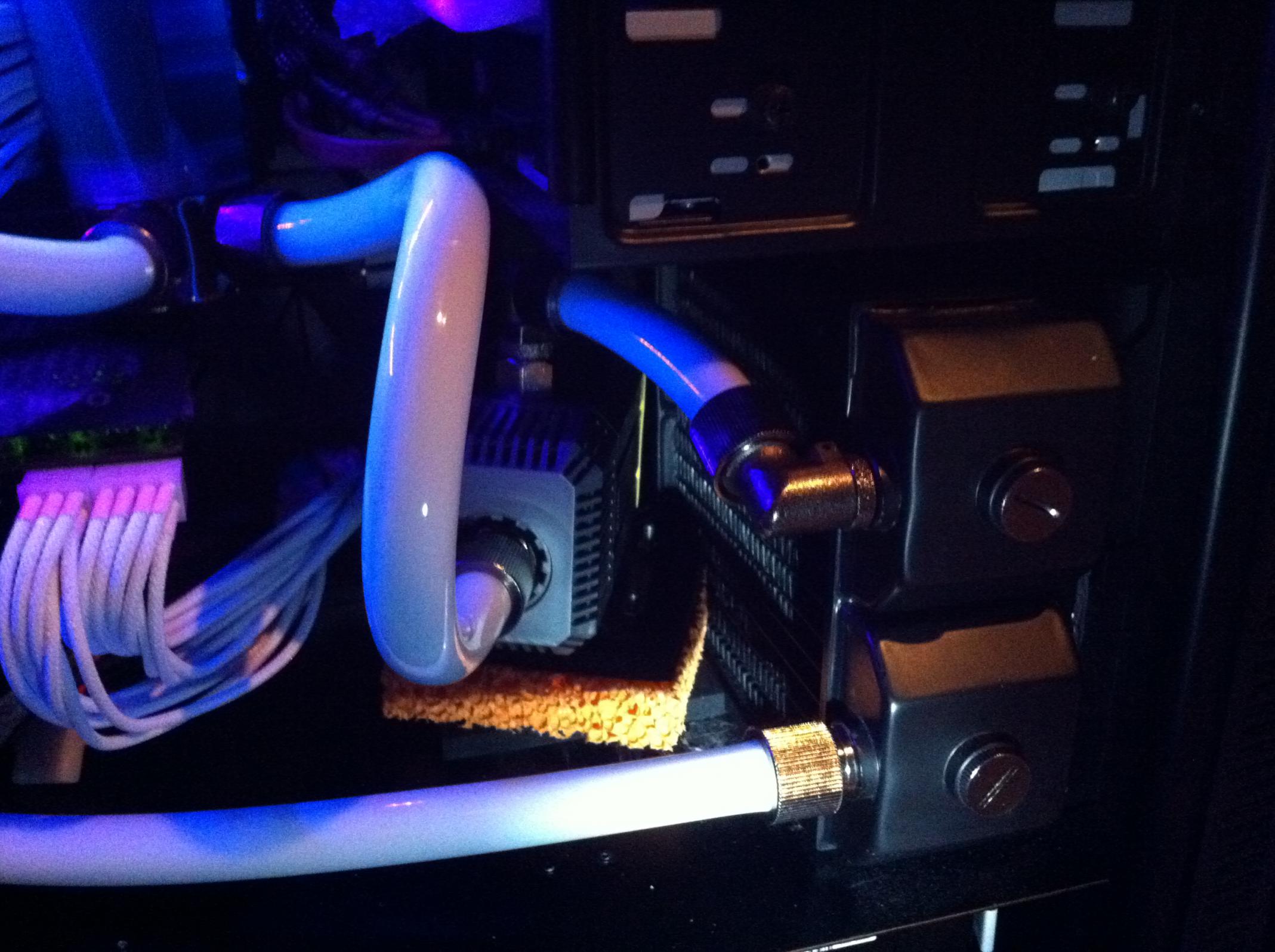

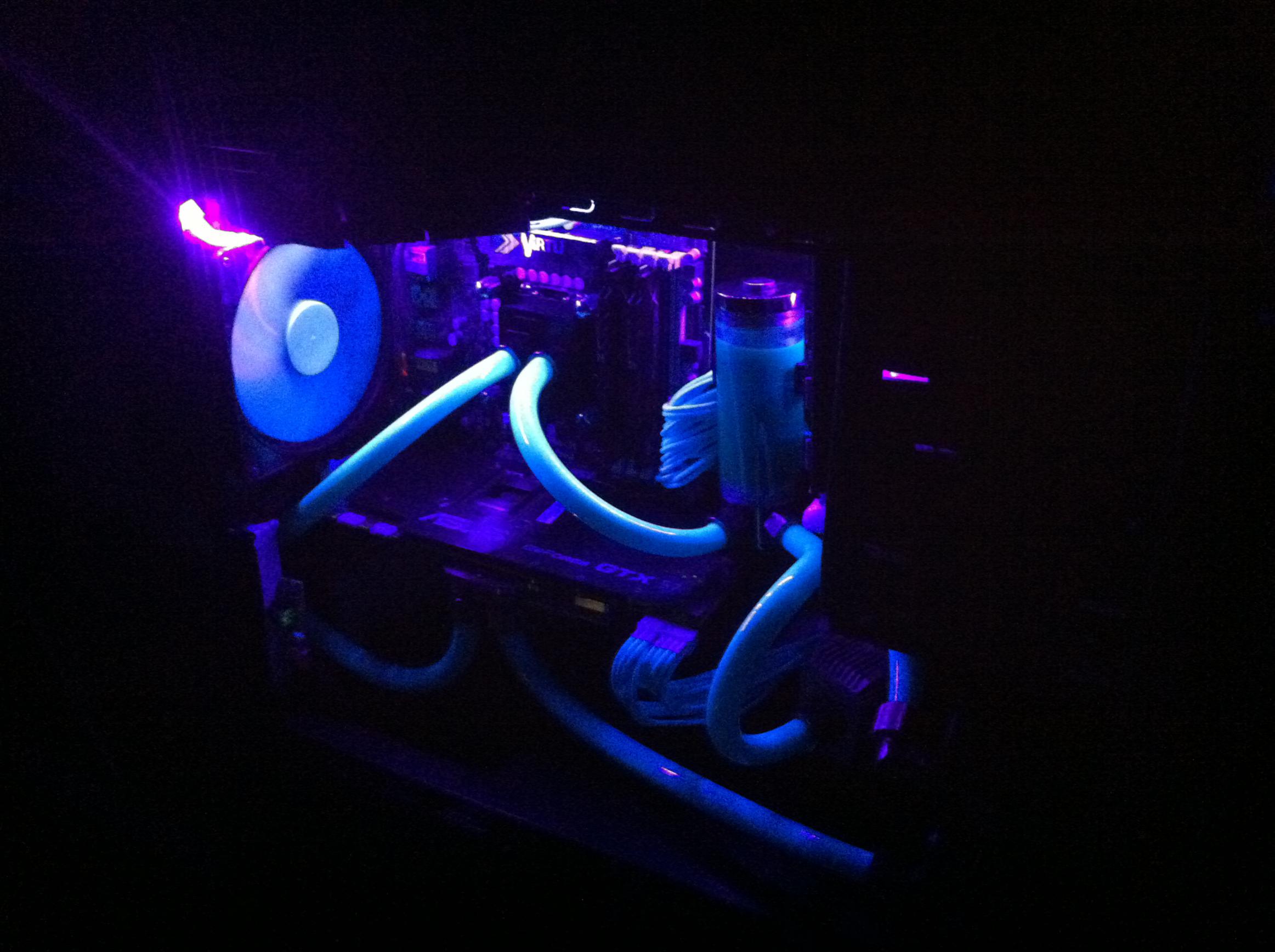

und ich bin auch gerade fertig geworden musste einiges 10 mal überprüfen auf Dichtigkeit und dann habe ich auch noch ausersehen den Eingang mit dem Ausgang an der pumpe verwechselt lol alles musste wieder ab. wegen der backplatte hatte ich mir am meisten sorgen gemacht ich habe einfach die backplatte auf die schrauben vom kühler drauf gelegt, und später fest gezogen, da ja der kühler nicht alle Löscher auf der platine braucht. bis ich sicher gehen das es nicht Kontakte auf der Rückseite berührt verging einige zeit.

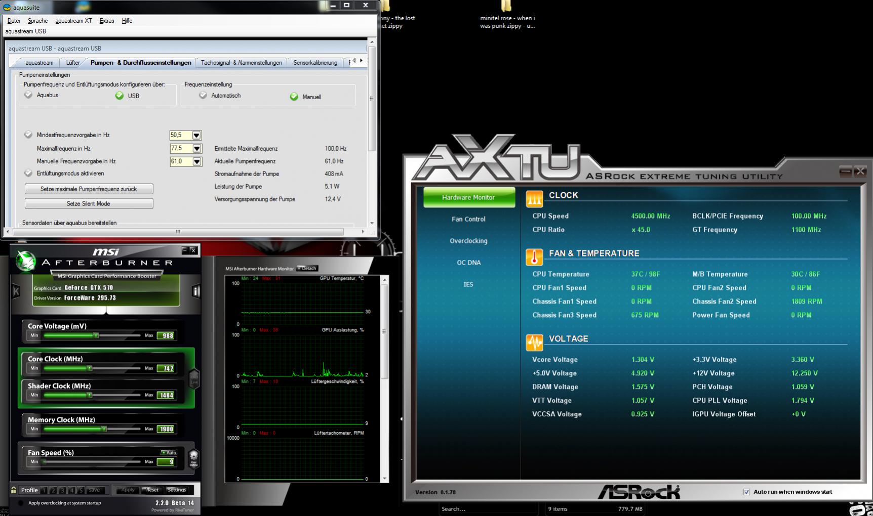

Temperaturen sind von 37 grad iddle auf 30 gesunken und mit Furmark max. 55 Grad (niedrigste lüfter einstellung) aber ist noch nicht richtig entlüftet.

so sogut wie fast fertig das teil aber ihr glaubt mir nicht, ich kann es immer noch hören! es sind nicht die festplatten auch nicht das netzteil, also entweder die pumpe oder die drei lüfter. boa das nervt aber...
scheint wie der vordere lüfter zu sein :(
