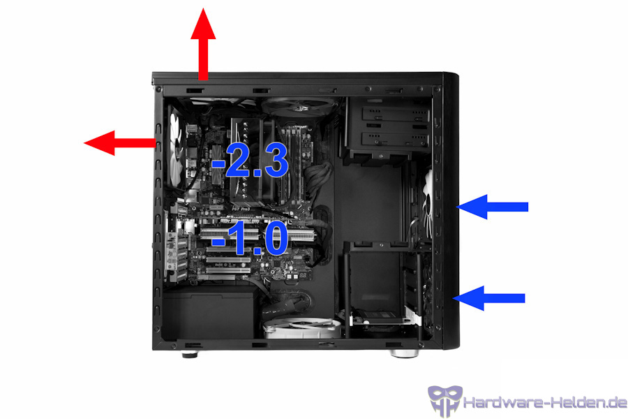

Möglich, aber beim North ist das eigentlich schon der ungünstigste Fall, da der zweite 140er Outtake fast mit dem Intake in Berührung kommt und exakt vor dem CPU-Kühler sitzt. Das Ergebnis läuft komplett gegen meine Erwartungen, aber ich konnte das hier so nachvollziehen.
Hier ist auch ein allgemeiner Artikel, der zum selben Ergebnis kommt.
