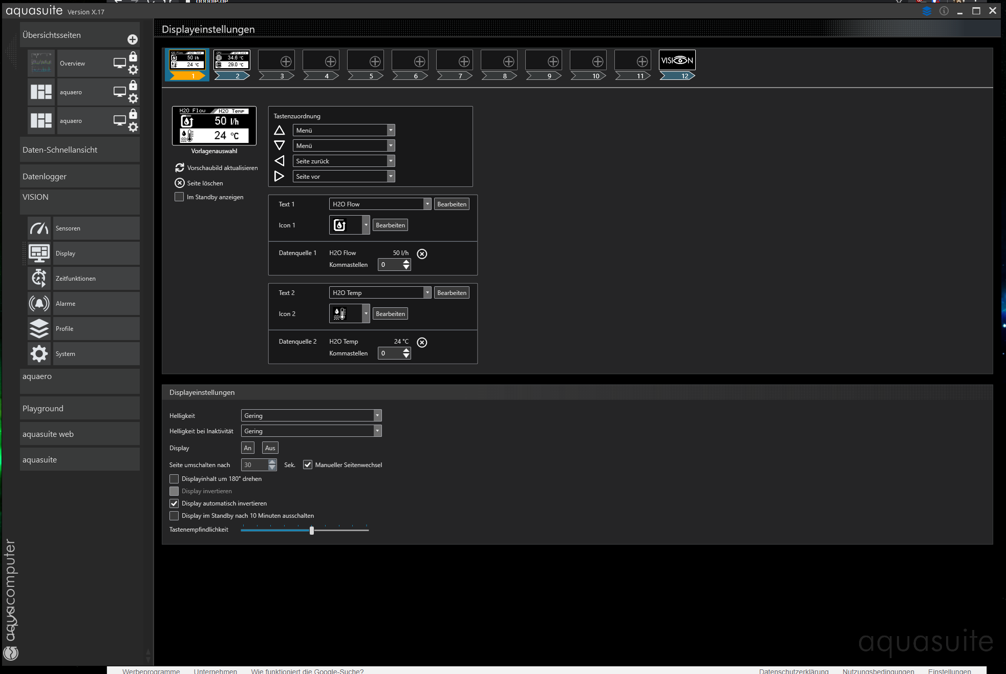

So sieht VISION aus wenn es über USB angebunden ist

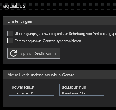

Hier mein poweadjust, welcher über den Aquabus angeschlossen ist:
Wie man sieht, ist im Menü links kein poweadjust Eintrag mehr vorhanden -> FAIL!
Dachte auch dass man ALLE Geräte die per Aquabus an den Aquaero hängt, genau so konfigurieren kann als wenn diese per USB angeschlossen sind, leider ist dem nicht so.

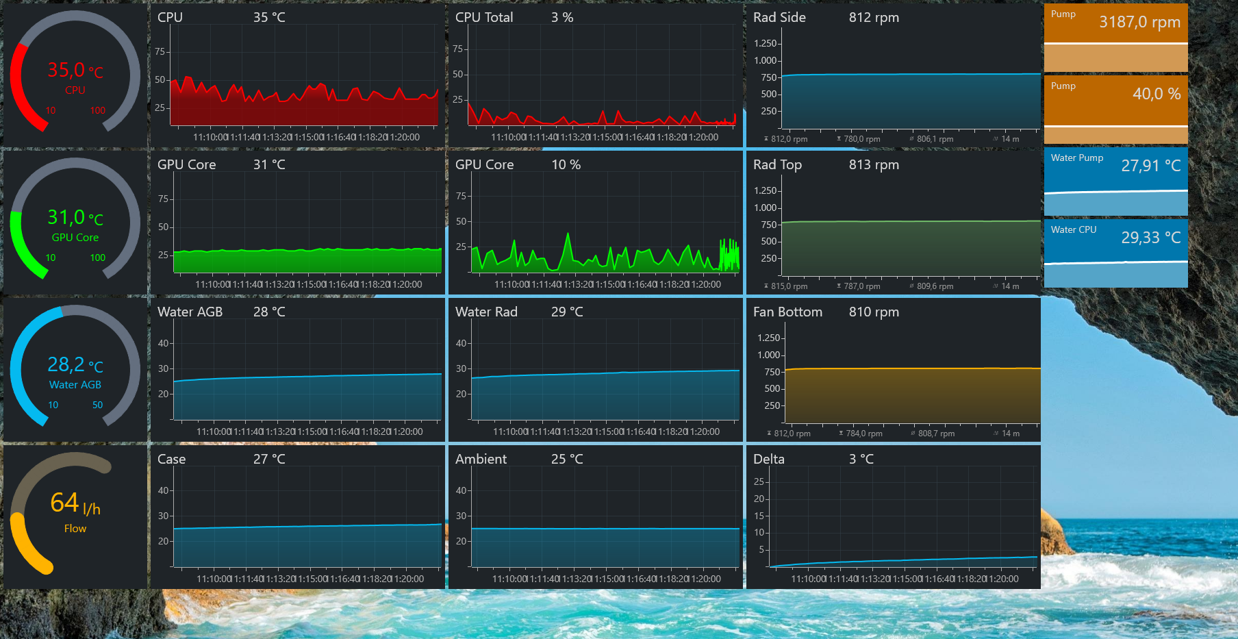

Ich mag eh die dauerhafte Anzeige der Übersicht der Aquasuite auf einem zweiten Monitor.
