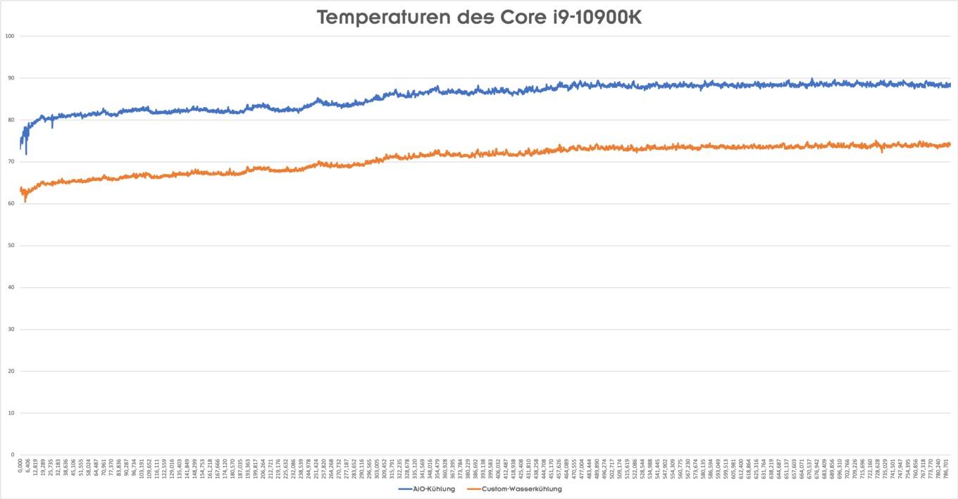

Kenne auch nur einen Test mit 360er Corsair AiO vs. 360er Custom. Vergleicht man die Temps bei ähnlichen Spannungswerten, gibt es deutliche Unterschiede. Aufgrund dieser unüblich großen Abweichungen bin ich aber ehrlich gesagt auch skeptisch, ob diese Messwerte valide sind.
Bsp. 10900K 5GHz , fünf CB20 Runs hintereinander.
https://www.hardwareluxx.de/index.p...600k-und-core-i9-10900k-im-test.html?start=16
https://www.hardwareluxx.de/index.p...600k-und-core-i9-10900k-im-test.html?start=17
  • AiO / 1,208V / 96 Grad
  • Custom / 1,225V / 74 Grad
Danke dir!
Ohne Limits sehe ich da selbst bei einer potenten Custom fast schwarz.
Nach einer Gesamtlaufzeit der CB20 Runs von ~13 min blieb die Temperatur des 10900K bei 5 GHz nach 8 Minuten konstant bei den gemessenen 74/75 Grad. Und das bei angeblich durchgehend anliegenden 225W. Ich sehe da kein Wärmeübergangsproblem vom Die zum IHS und Kühler.
Intel-Core-i9-10900K-Temperaturverhalten-05-Custom_15C8CF10DC3E47CB832F0DBA271ED538.jpg
Wenn du keinen stundenlangen CB20 Workload fährst sondern eher im Gaming unterwegs bist, sollte es anhand dieser Ergebnisse bei 4,8 - 5 GHz mit einer Custom Wakü keine Probleme geben.
