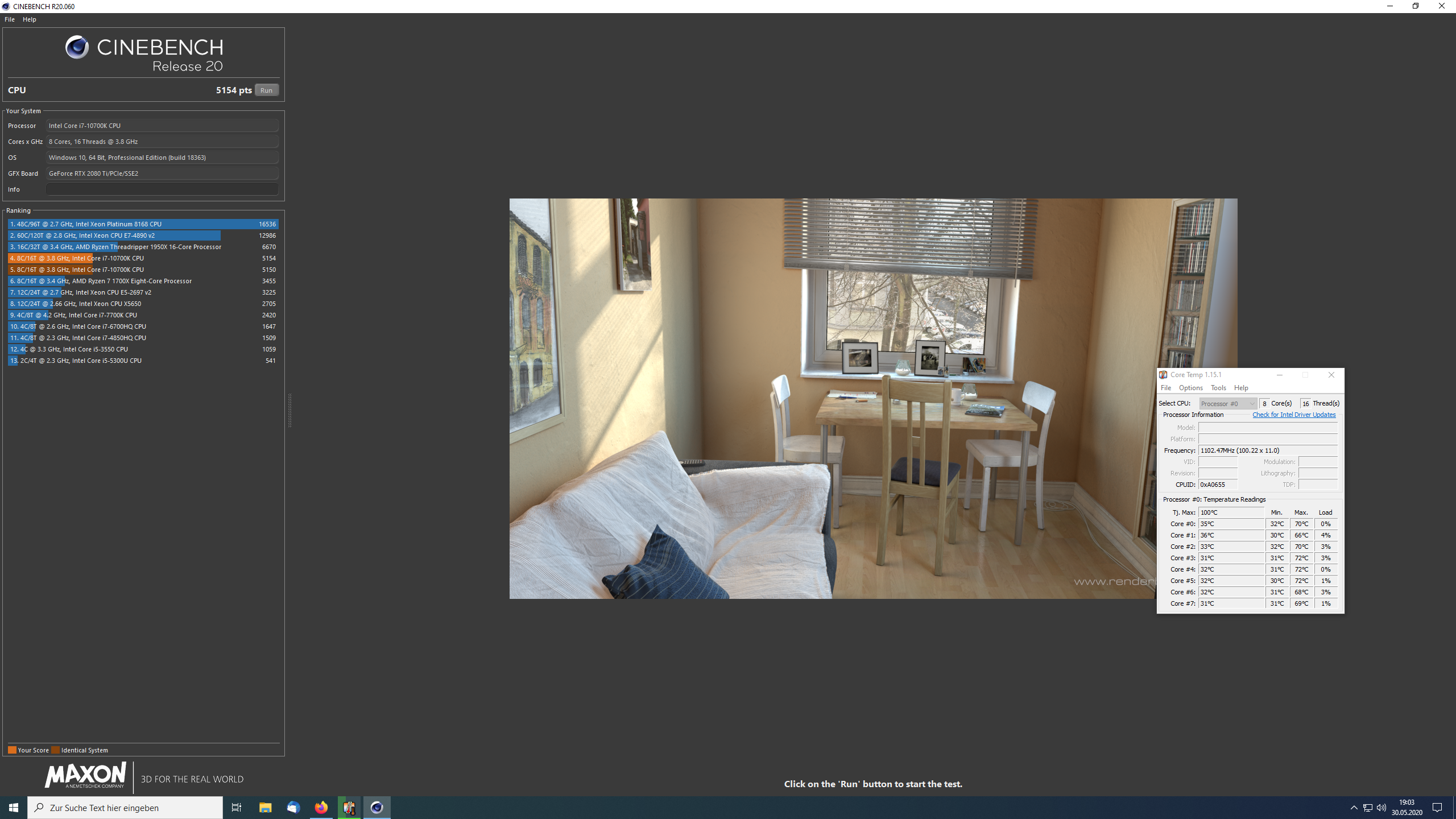

10900K, vor CB20 Messung Aufheizphase der Kühlflüssigkeit, 4,9 GHz einmal mit den Auto 1,38V und manuellem Undervolting auf 1,28V, Custom Wakü mit 240mm Radiator und Lüfterdrehzahl von 1000 U/min.
--> CB20 / 4,9GHz / 76°C

Hab mir jetzt den 10700K und das Asus Z490-E gekauft.
Heute mal CB20 angeschmissen. 5GHZ bei 1,28v.
mfg moreno111

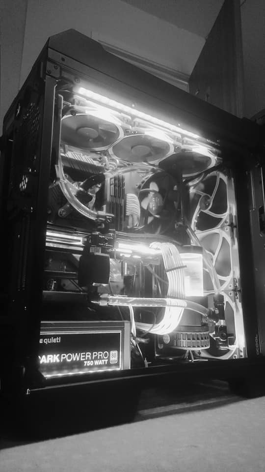

So neue Komponenten drin!
Haette ich bloss nie damit angefangen :lol:
Reaktionen: immortuos
Schick. Passen denn jetzt auch deine Temperaturen?
@Erzi73
Bei mir im Zimmer sinds aktuell rund 25 Grad.
Wasser um die 36 Grad.
Graka: 49-51
Cpu (Gaming) 55-70
Aida64 Stresstest rund 75-77 beim 10700K@4,9 1,26v
Der wird auf jedenfall wärmer als mein vorheriger 8700K (geköpft). ;)
mfg moreno111

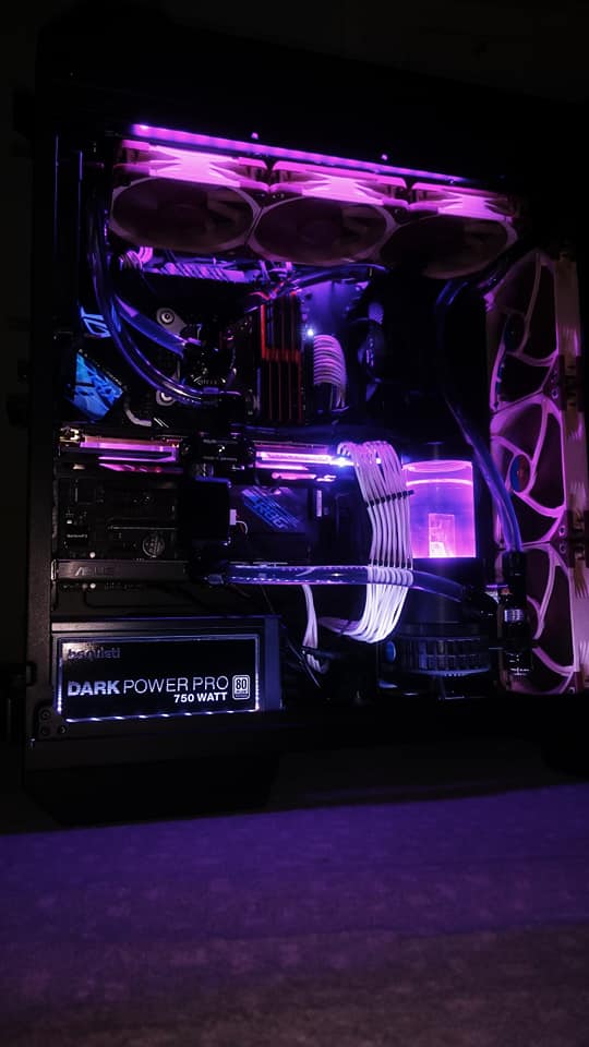

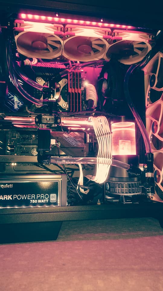

Was meint ihr?
Der seitliche Radi (auf den Bildern schwer zu erkennen) lieber raus pusten lassen?
Wenn die Gehäuselüfter ausreichend Frischluft ansaugen können, dann kann es schon Sinn machen, alle Radiatorlüfter ausblasend zu montieren.

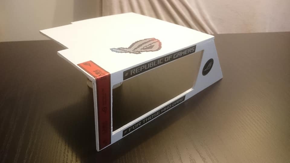

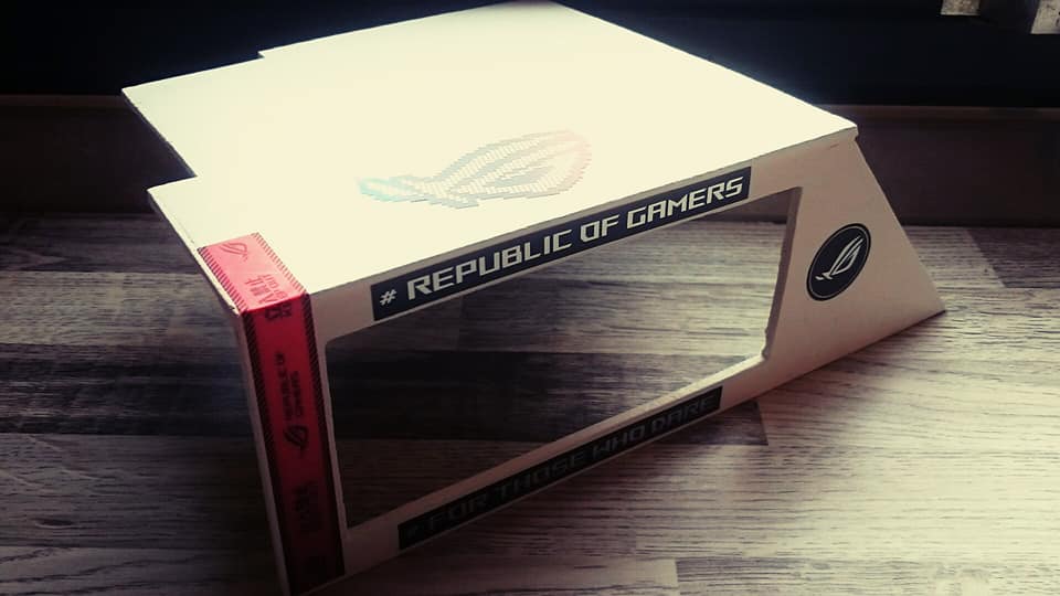

Netzteilabdeckung für mein Thermaltake View 71 gebastelt :lol:
Reaktionen: Valdasaar
