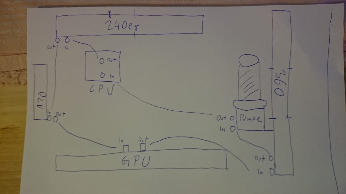

Ich hab mir mal ein paar Gedanken gemacht und mich wohl entschieden alle Komponenten gleich komplett in die Custom Kühlung einzubinden. Ich habe dazu mal was kurz gemalt bzw Gedanken gemacht. :lol: Wäre das so umsetzbar vom Kühlfluss?
775248
Dann würde ich vlt. alle Teile einzeln kaufen wenn es nicht mein Budget sprengt!?
Vlt. kann mir mal jemand was zusammenstellen das wäre super fein.
Wären dann ja im Grunde 1*240+120 und 1*360er :rolleyes:
Was haltet ihr von dieser Zusammenstellung? Fehlt noch was ausser den Fittingen???
https://www.caseking.de/save-cart/d8e1dd16755d5ac36a12
mfg moreno111
