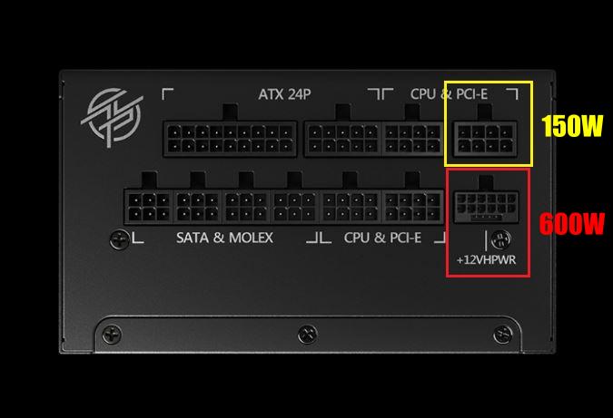

Oder ist es völlig egal ob ich den PCIe auf 8 PIN Stecker nehme oder den 12VHPWR und dann einfach von den 2x 8 PIN Steckern lediglich einen anstecke? (Siehe Screenshot)
Habe meine Grafikkarte nun über den gelb markierten Stecker angeschlossen.
Frage mich aber ob es evtl. auf den rot markierten Stecker sinnvoller ist? Oder ist das völlig egal?
Egal. Lass es so wie es ist. Macht keinerlei relevanten Unterschied.
Reaktionen: AB´solut SiD und madmax2010
Der 12V Highpower Stecker bietet bis zu 600W Leistung und spezielle Pins welche dem Netzteil sagen das es angeschlossen ist. Der „alte“ PCIe 8Pin Stecker bringt es auf 150W (plus ca 60W vom PCIe Steckplatz), weshalb die Grafikkarte je nach Leistungsaufnahme mehrere davon benötigt. Da deine Karte nur einen Stecker hat wird die damit auch wunderbar auskommen.

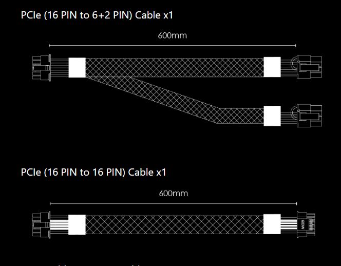

Nein das geht nicht. Der 12VHPWR Stecker (16 PIN) sieht anders aus und passt nur am Netzteil (in meinem Fall). Die andere Seite mit den 2x 6+2 PIN Steckern würde dann in die Grafikkarte passen.
Bei meinem Netzteil, das MPG A850G PCIE5 sind auch zwei verschieden 16 PIN Kabel dabei
1x 16 PIN auf 16 PIN
1x 16 PIN auf 2x6+2 PIN
Oder eben wie ich es angeschlossen habe über:

Aber abgesehen davon: Könnte ich theoretisch meine Graka auch am 12VHPWR gefahrlos anschließen ohne das die in die Luft fliegt :D ?
(mit dem 16 PIN auf 2x 6+2 PIN Kabel)
Reaktionen: Motorrad
@0ssi Da der Hersteller ein Y-Kabel mit 2 PCIe-Steckern mitliefert, sollte der 8-Pin am Netzteil hier 300W vertragen
