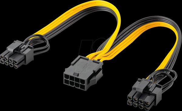

Wobei es da Adapter gibt die weniger brandgefährlich sind als Adapter von SATA oder molex auf PCIe
z.B. in diesem Stiel: https://www.ebay.de/itm/165019079540
(bitte nicht als Empfehlung für diesen spezifischen Adapter interpretieren)
