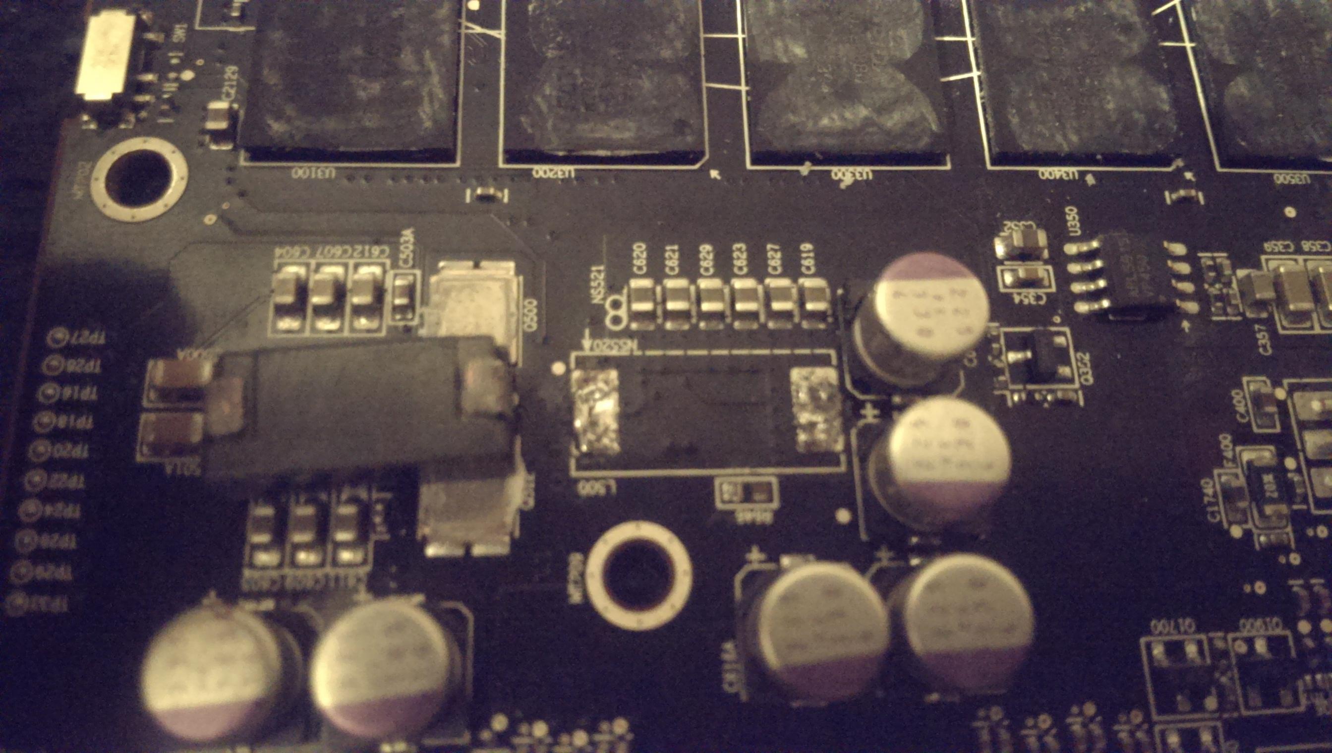

Ich hab einen neuen Kühler für meine R290X draufbauen wollen und meine Grafikramkühler entfernen, dabei ist mir eben markierter Chip abgerissen :S
Er hat auf der unterseite 2 große Kontaktflächen, und meine Idee war dass ich den vielleicht selber wieder drauflöte oder sonst was.
Kann mir jemand dazu evtl. einen Tipp geben oder sagen für was der Chip ist. Oder ist jemanden schonmal so ein Missgeschickt passiert?
Bitte um schnelle Hilfe ;)

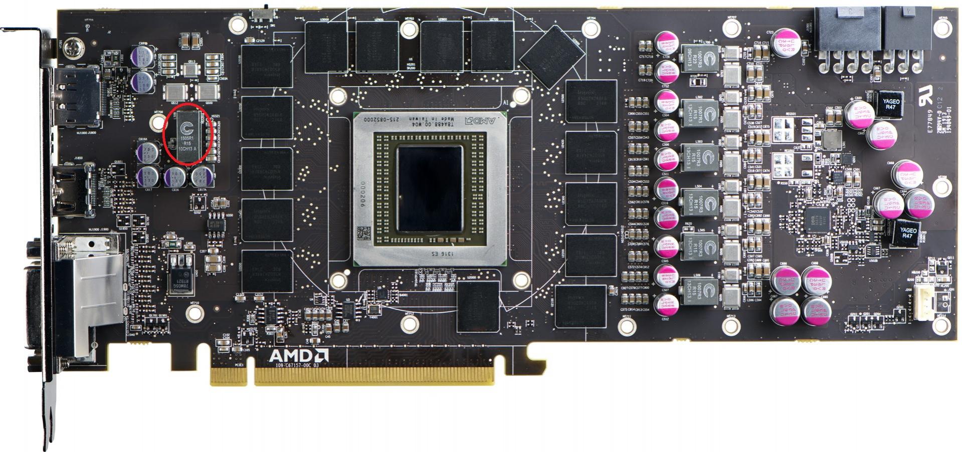

Das Teil gehört zu dem Spannugswandler direkt darüber (vergleiche auch mal rechts neben dem Grafikchip). Wenn du dir nicht sehr sicher bist beim Löten, dann würde ich das machen lassen.

Der Chip ist eine Spule, dürfte für die Spannungsversorgung des Speichers sein. Man kann das vermutlich löten aber da braucht es passendes Equipment und etwas Skill sonnst verbrennst du das teil nur.

Mach mal ein paar Bilder, vielleicht kann ich es sogar noch *löten*

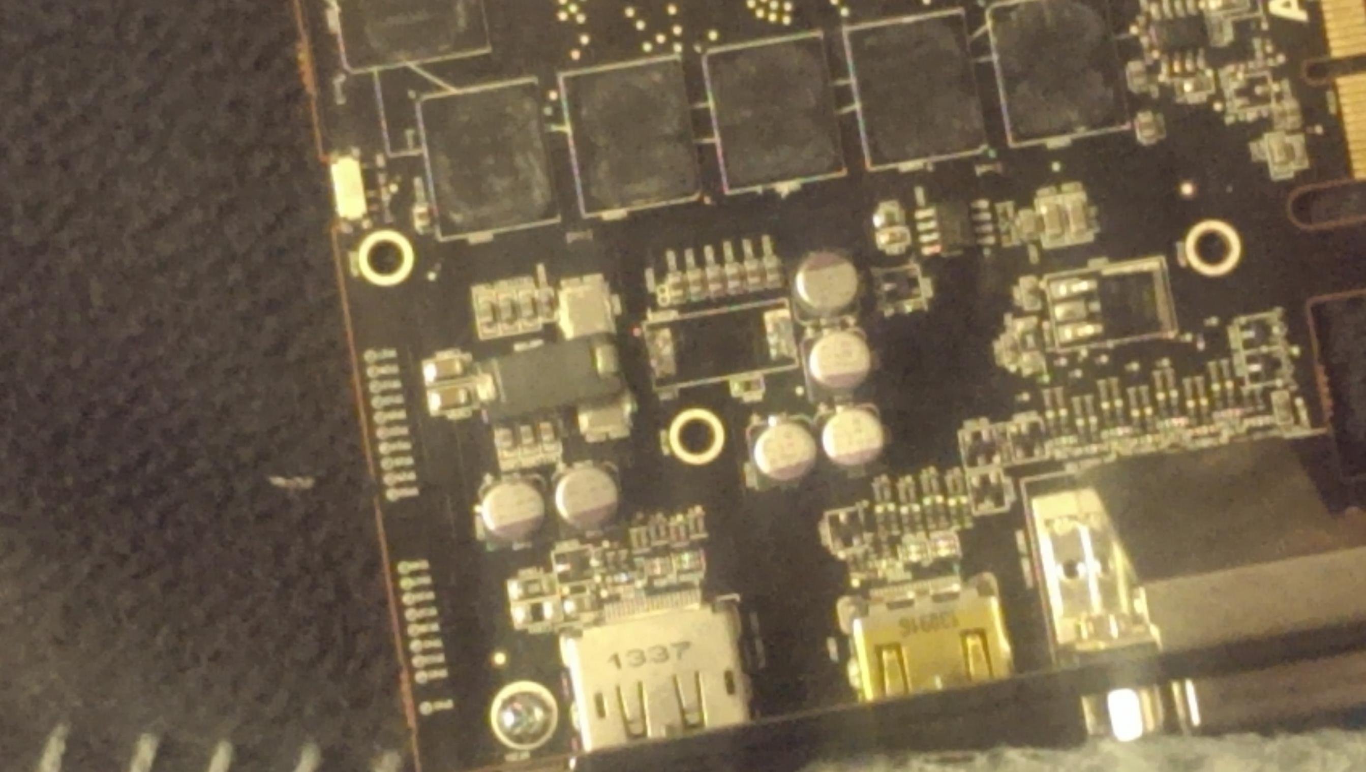

http://up.picr.de/16473068he.jpg also das ist die Spule von VRM2 . Die sitzt bei mir so schief drauf ,das ich als ich den Kühler abgenommen habe, ein kurzen "Stechen" in der Herzgegend verspürt habe.:D Dachte auch ich hätte den runtergerissen,war aber bei der 2.Karte ganz genauso. (AMD-Ref)
Also auf dem mm scheint es da warscheinlich nicht anzukommen ^^ Sind sicher 1,5-2mm :-)
