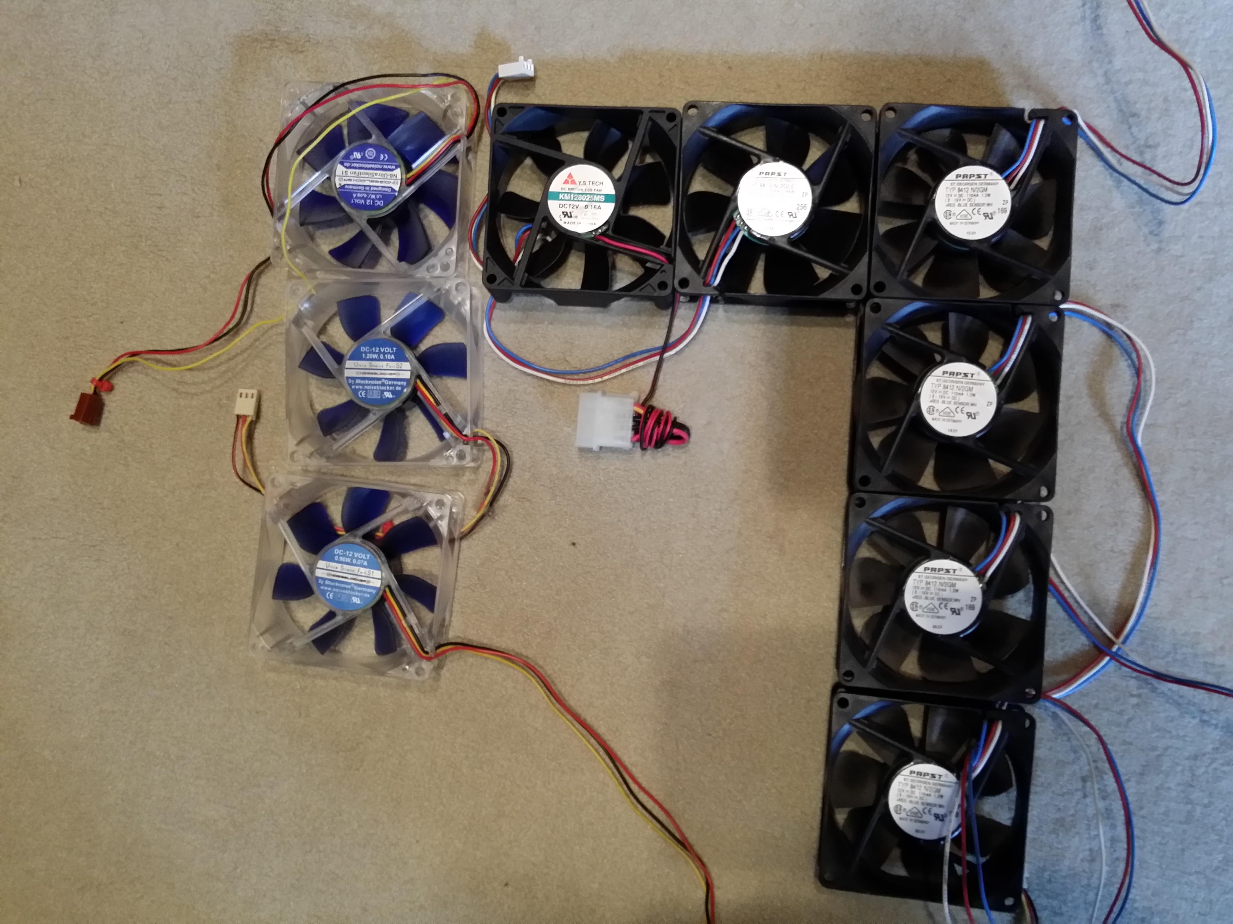

80er könnte ich dir schenken, ich habe aus meinem alten Chieftec noch welche liegen, teils unbenutzt, teils mit wenig Nutzung.
Wow, danke!
Welcher ist denn besser, Noiseblocker Ultra Silence Fan S2 oder der EBM Papst 8412 2/GNM bzw EBM Papst 8412 2/GLE? Und was möchtest du für Versandkosten haben?
