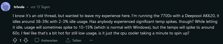

Habe mal im Netz auf die schnelle gesucht und das hier gefunden:
38-39 Grad im Idle ist ja was anderes als 55-58 Grad. Das sind fast 20 Grad unterschied.
Was ich allerdings auch bei meinem habe sind diese Peaks von er von 30 Grad auf 50 Grad innerhalb von Sekunden springt und dann wieder runter auf 40 Grad auf 50 Grad auf 30 Grad usw.

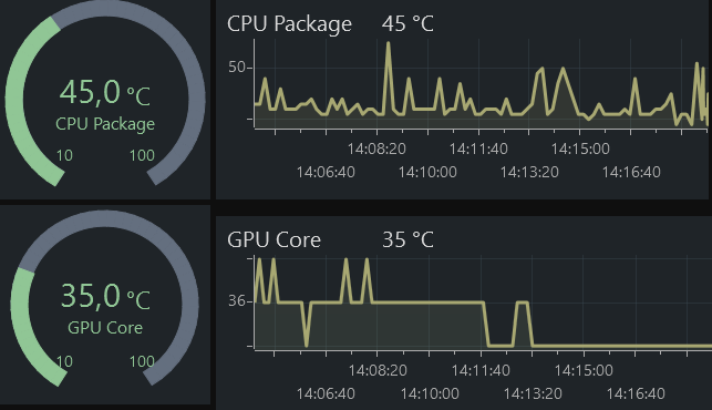

die wirst du auch noch bei einem super frischen jungfräulichem System haben 😁
das Ding hüpft rauf und runter wie verrückt und dabei hat das System so gut wie nichts zu tun. War gerade ein paar pdf´s am bearbeiten, bisschen paint und habe hier Edge offen. CPU Auslastung bei 3%
Zimmertemperatur 28°C - heute mal erträglich und fast schon angenehm.
