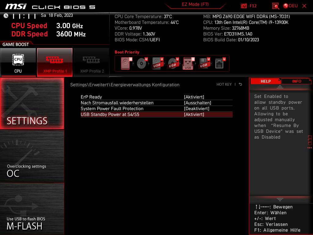

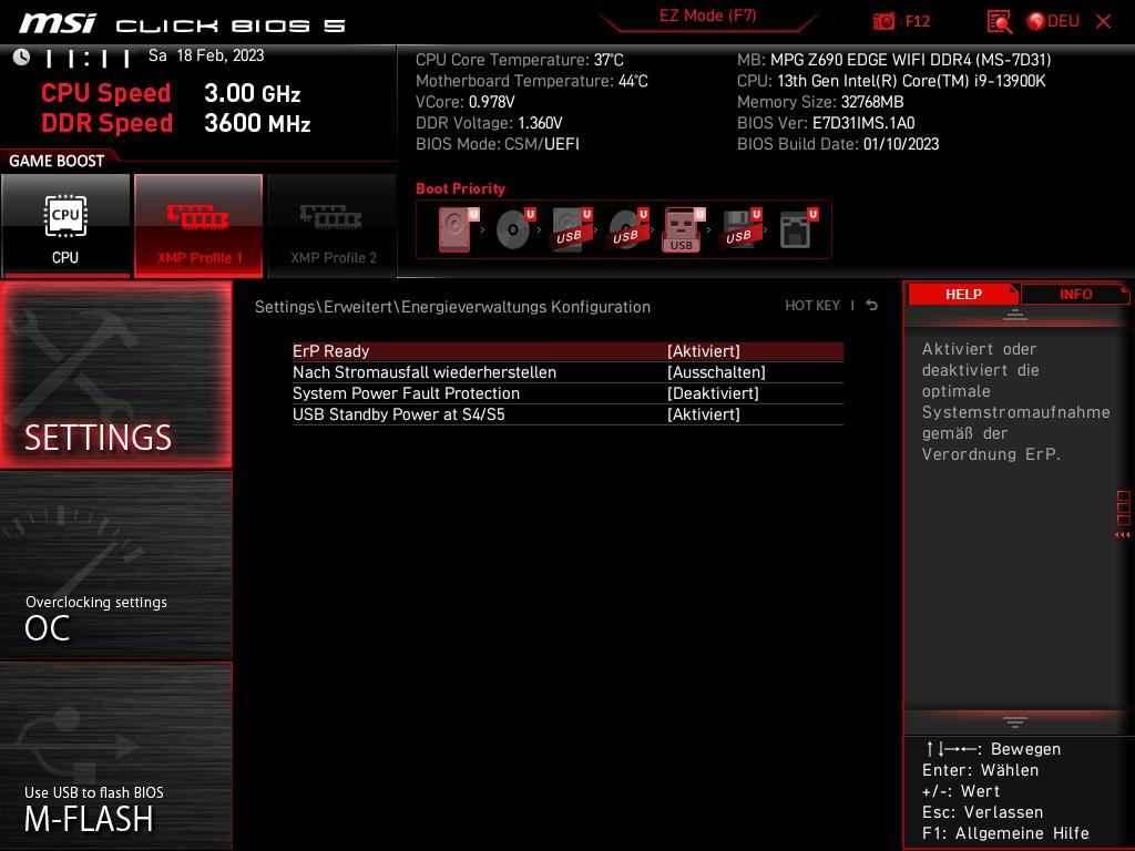

Bei mir geht das MSI Mainboard mit ErP in den Energiesparmodus und interne LEDs gehen dann aus. Zusätzlich habe ich noch S4 + S5 als Einstellungen und damit kann ich bestimmen, ob die USB-Anschlüsse weiterhin nach dem Ausschalten mit Spannung versorgt werden. So lässt sich auch eine Kombination nutzen, wo interne LEDs und das Mainboard keine Spannung mehr verbraucht, aber die USB-Anschlüsse weiterhin für das Aufladen genutzt werden können.
Anhang anzeigen 1617469 Anhang anzeigen 1617468
Mit Lan oder W-Lan habe ich nach dem Einschalten keine Probleme.
Allerding wird mit dieser Einstellung kein Wake On LAN funktionieren.
