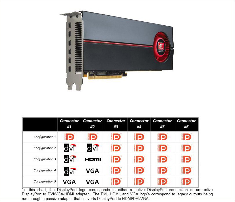

1 Display muss an den DisplayPort, die anderen beiden ans DVI ;)
Das sollte Deine Frage klären....
Gilt analog für Deine Karte.
Ab mehr als 2 Bilschirmen muss einer DP haben, also ab dem 3, oder ein aktiver Adapter DP auf DVI sein.
UND ja ich weiß, dass das eine exyefinity 6 Karte ist, denkt Euch einfach die Anschlüsse ab 4 weg. Die Logik ist die Gleiche!

wenn du 3 Monitore verwenden willst, dann musst du lediglich den dritten per DP anschließen. ;)
muss der display port an den mittleren der 3 monitore?
nein, völlig egal
Das richtest Du dann im CCC ein welcher Moni wo steht.
nein, es reicht wenn du einen Monitor über Displayport anschließt. Oder eben einen weiteren Monitor über DVI mithilfe eines aktiven Displayport-Adapters. Da der aber auch 90 € kostet, kannst auch gleich einen neuen Monitor mit Displayport kaufen.
