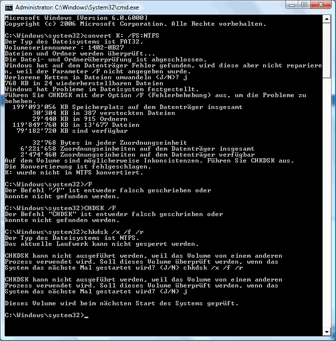

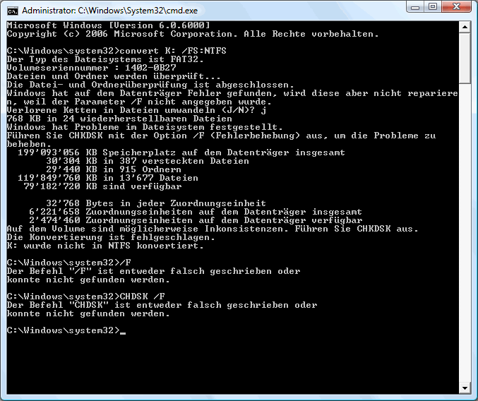

Habe nun meine externe Maxtor-Festplatte unter Windows Vista von FAT32 nach NTFS formatieren wollen. Befehlszeile (mit cmd als Administrator versucht): convert K: /FS:NTFS (der Tipp kam von werkam). Leider schlug der Versuch fehl (siehe Print Screen). Könnt ihr mir weiterhelfen?
Besten Dank!
Greez
Paesc

Hast Du chkdsk /x /r /f ausgeführt um die Fehler zu beheben?

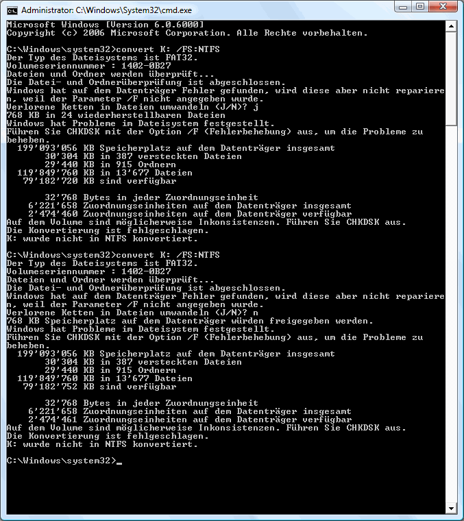

CHDSK funtioniert leider nicht. Oder habe ich eine falsche Befehlszeile eingegeben? "Verlorene Ketten in Dateien umwandeln" habe ich jedenfalls schon mal mit ja und nein beantwortet (im Print Screen mit ja).
Greez
Paesc

Dann schreibe mal "chkdsk /x /f /r"
Du hast einen Buchstaben vergessen, hinter dem h.

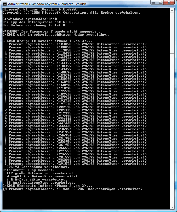

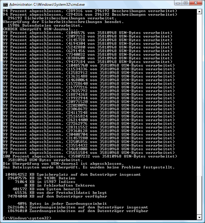

Nun habe ich das hier erhalten, nachdem ich einfach chkdsk eingegeben habe... Im Explorer wird noch immer FAT32 angezeigt (siehe Print Screen)... Was ist nun zu tun?
Edit: Moment, die Überprüfung ist abgeschlossen, siehe dritten Print Screen... Was nun?

Du hast nur die Platte getestet, aber nicht die Fehler behoben, weil Du das /f nicht mit eingegeben hast. Du kannst ja versuchen sie zu convertieren, ob es klappt steht in den Sternen, es wurden ja keine Fehler festgestellt. Du solltest an dem PC auch nichts machen, wenn Du chkdsk ausführst oder die Platte convertierst.
Man muß das Laufwerk schon mit angeben:
chkdsk k: /v /x /f und wenn das noch nicht reicht chkdsk k: /v /x /r /f

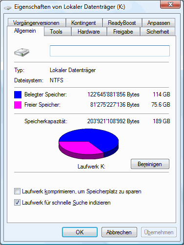

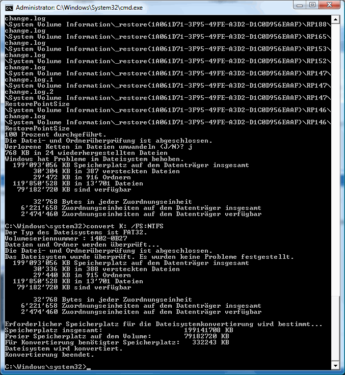

Nun hat's endlich geklappt (siehe Print Screens), danke euch vielmals!!! Habe zuerst chkdsk k: /v /x /f eingegeben, anschliessend nochmals convert K: /FS:NTFS. ENDLICH... :schluck:

Nach dem Convert solltest Du aber auch ein Defrag durchführen, die nachträgliche Konvertierung hat ein paar Nachteile, gegenüber einem gleich auf NTFS formatierten Laufwerk.
Gut zu wissen, danke. Was für Nachteile meinst Du, wenn ich keine Defragmentierung durchgefüht habe? Hoffe mal, dass auch Platten mit 200 und mehr GB problemlos defragmentiert werden können unter XP/Vista...
Greez
Paesc
Das Filesystem ist einfach langsam, optimal wäre eine Defragmentierung mit z.B. O&O Defrag, denn es kann auch die MFT (die Verwaltung des Filesystems) defragmentieren.
