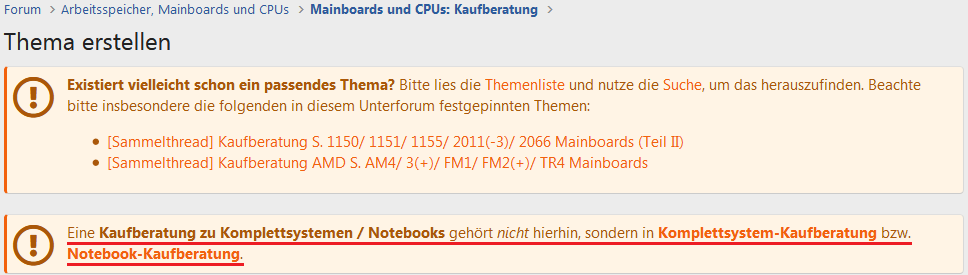

den hinweis beim erstellen des threads hast du warum ignoriert?
