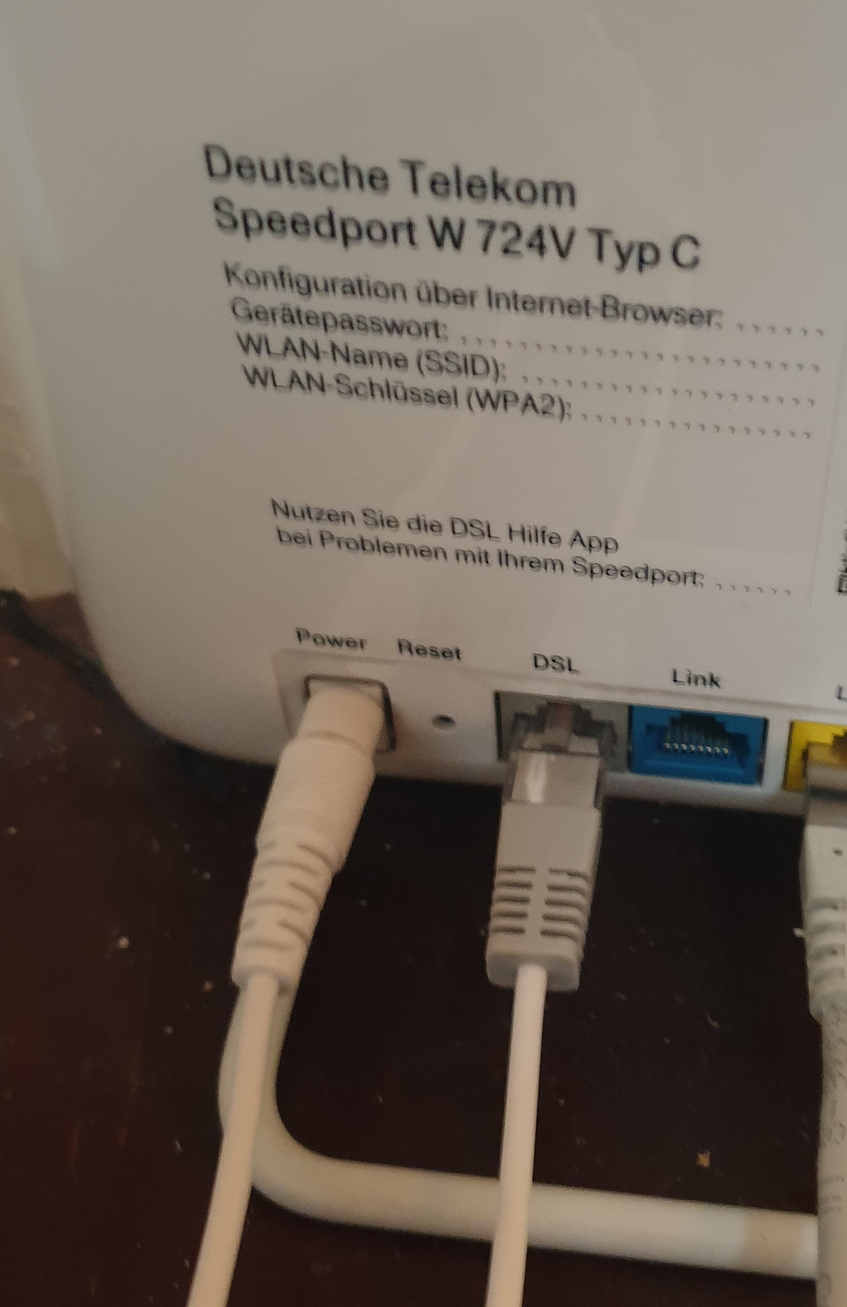

Meine Eltern haben einen neuen Router von der Telekom bekommen. Der Funktioniert auch super, wenn man den anschließt.

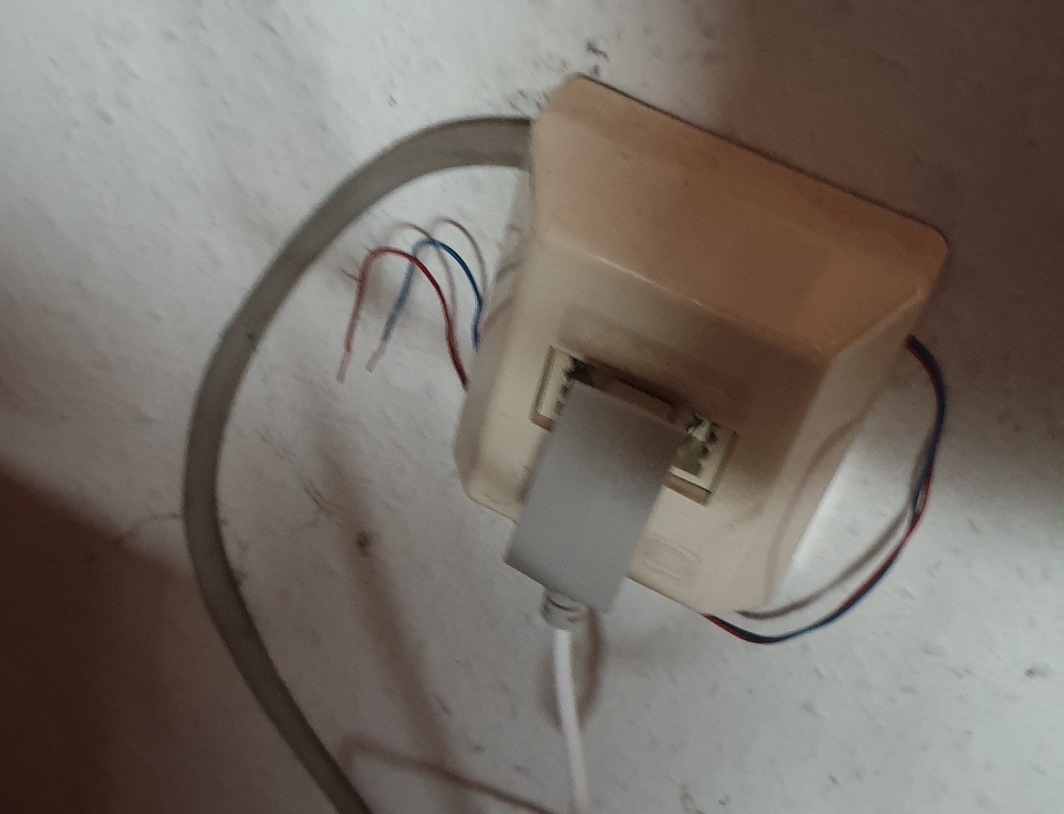

Das Problem ist nur, dass er eigentlich an einen ganz anderen Ort (ca. 12m entfernt) müsste und dafür das TAE-zu-RJ45-Kabel (also von der Splitter-Dose (???)) in den Router (DSL-Eingang) viel zu kurz ist.
Jetzt liegt auf dieser Strecke von 12m bereits ein langes LAN-Kabel (also RJ45 zu RJ45?). Wäre es möglich einen TAE-zu-RJ-Adapter (zB den hier) an die Splitter-Dose zu machen und dann das bereits bestehende LAN-Kabel zur Überbrückung der Strecke zu nutzen, welches dann in den DSL-Eingang des Routers geht?

ohne 100% Garantie (ich bin mir aber "ziemlich" sicher): es sollte beides ohne Probleme und Einbußen funktionieren!
Kannst Du machen. Es geht auch einfacher.
Stecke das Kabel, das jetzt zum Anschluss von Router an die TAE genutzt wird am Router aus und der Netzwerkbuchse ein. Am anderen Ende verbindest Du den Router mit einem gewöhnlichen Patchkabel mit der entsprechenden Netzwerkbuchse.
Ist nur ein Kabel mit Steckern verlegt, verwende an der Seite wo die TAE Dose ist eine Kupplung zur Verlängerung. Sowas zum Beispiel: https://www.amazon.de/BIGtec-Netzwerkkoppler-Netzwerkkabel-Ethernetkabel-Verlängerung/dp/B006XPC1YO
Ausdrücklich: Ja!
Gib uns am besten noch eine Info, was das für ein Kabel ist. Für gewöhnlich steht das auf dem Kabel aufgedruckt.
Aber bei 12m sollte auch ein einfaches Cat5 seinen Dienst tun.

Ah ok, das heißt ich kann das Kabel was aus der Netzwerkbuchse kommt (TAE zu RJ-45) einfach mit dem verlinkten Kupplungs-Ding mit meinem bereits verlegten langen LAN Kabel verbinden und das kommt dann in den Router?
Also Dein Vorschlag ist: Netzwerbuchse (da wo das Internet rauskommt) -> TAE-zu-RJ45-Kabel (war beigelegt beim Router) -> Kupplungs-Ding (von Dir verlinkt) -> langes bereits verlegtes LAN-Kabel -> DSL-Eingang am Router.
Die im original-Post von mir vorgeschlagene Variante war: Netzwerbuchse (da wo das Internet rauskommt) -> TAE-zu-RJ45-Adapter -> langes bereits verlegtes LAN-Kabel -> DSL-Eingang am Router.
Dann ist das ja super, dass das so einfach funktioniert. Ich hatte Angst, dass das doch irgendwie verschiedene Kabelstandards sind und es 4 Sachen gibt, die ich beachten müsste. :D
Das kannst du so machen.
Noch besser (aber nicht nötig): TAE Dose -> TAE zu RJ45 Adapter -> kurzes Patchkabel -> RJ45-RJ45 Adapter -> dein verlegtes Kabel -> RJ45-RJ45 Adapter -> kurzes Patchkabel -> DSL-Eingang am Router
Ist natürlich etwas drüber. Aber so hast du an deinem verlegtem Kabel an beiden Seiten eine Buchse und reduzierst damit die Gefahr, dass dir die Nasen abbrechen auf ein Minimum.
Nur für die Vollständigkeit: Verlegekabel mit (Aufputz)Dosen an beiden Enden wäre natürlich die sauberste Lösung. - Halte ich aber für nicht notwendig.
Da stehen eine Menge Dinge drauf, unter anderem auch Cat5, haha.
Es hat aber auf jeden Fall von altem Router zu Wlan-Verteiler gute Dienste geleistet, weswegen das wohl auch weiter funktioneren wird. :)

wenn ich die Bilder und Beschreibungen richtig verstanden habe, dann existiert jetzt ein APL als TAE Dose irgendwo an der Wand und es wird nur DSL (also VoIP über die Fritzbox) verwendet, richtig?
dann sollte der TAE->RJ45 (für Fritz) Adapter und das bereits liegende Kabel doch völlig reichen.
Adapter in TAE Buchse
RJ45 Kabel ("Qualität" egal, so lange die beiden genutzen Adern vorhanden und miteinander verdrillt sind) Ende1 in den Adapter
anderes Ende vom RJ45 in die Buchse von der FB (das original Kabel wird nicht mehr benötigt)
Wenn es mehrere TAE Dosen gibt, darauf achten dass diese nicht parallel an der ersten TAE Dosen hängen. DSL ist gegen Parallelschaltung recht empfindlich.
Wenn ihr jetzt von ADSL auf VDSL umgestiegen seid dann auch bedenken dass eure Powerline Adapter das VDSL Signal stören können.
Reaktionen: bender_

bender_ schrieb:
Das wird ziemlich sicher nicht funktionieren, da diese TAE Adapter meistens RJ11 Buchsen haben.
ich habe über den vom TE verlinkten Adapter geredet, siehe die Überschrift dort:
"COXBOX TAE RJ45 DSL Adapter für Fritz!Box"
Man kann ein RJ11 Kabel in eine RJ45 Buchse stecken umgekehrt klappt das nicht.
das hat mit dem Thema nicht direkt etwas zu tun...
