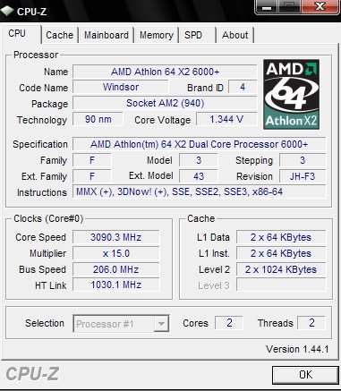

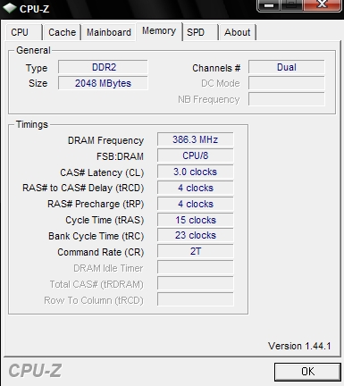

So wenn im BIOs alles auf AUTO gestellt ist laufen die grade mal mit 375Mhz müssten aber meiner meinung nach mit 400 laufen oder?
Hab dann mal getestet!
Komme aber derzeit nicht auf die 400Mhz warum?

Dein FSB: DRAM ist bei CPU/8
Soll heißen deine CPU Frequenz 3090Mhz wird durch 8 geteilt und du erhältst 386,25Mhz Ramtakt.
Der Ramtakt hat nichts mit der Spannung zu tun!
Wenn du deinen Cpu auf 3200Mhz übertakten würdest liefe dein Ram mit 400Mhz, weil 3200 :8 =400Mhz.
3000:8 ist nunmal 375, was der größtmögliche Wert ohne Übertaktung ist. Mit Ramspannung hat das nichts zu tun.

Nimm einen anderen RAM-Teiler. Evtl. musst dann die Timings etwas entschärfen oder noch mehr Spannung geben.
Wie kann ich den ram-teiler umstellen?
Indem du dir das Handbuch des Mainboards downloadest und da nachschaust wo du den Ramteiler in deinem BIOs findest. ;) Bestmöglich wäre der Teiler 1:1.
Trotzdem musst du dann den FSB auf 400 schrauben um den RAM auch auf 800 laufen lassen zu können.
Und der CPU wird bei 3,2GHz bestimmt nicht fackeln. Einfach überprüfen. ;)
