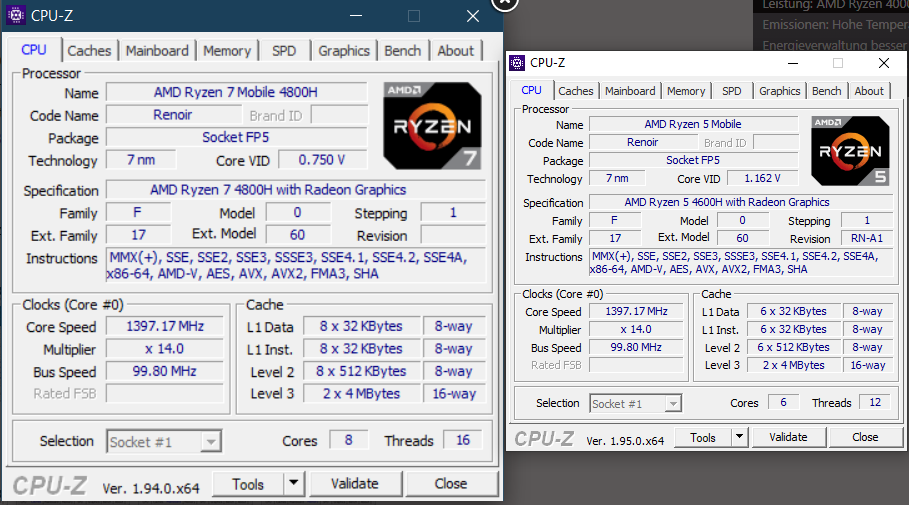

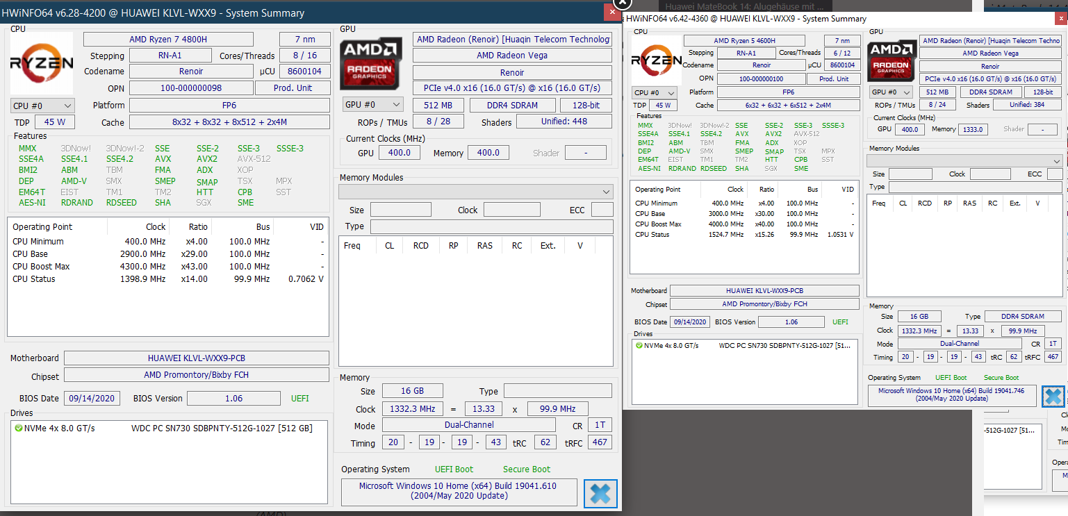

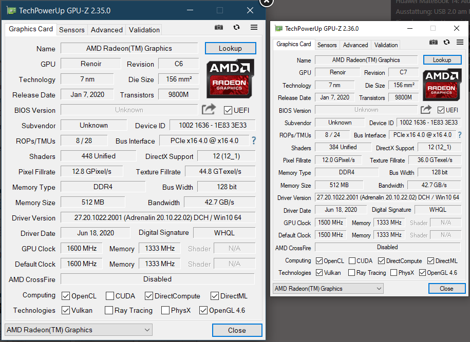

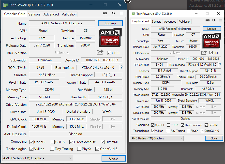

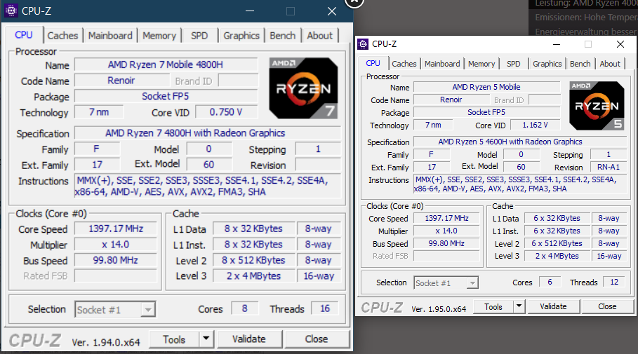

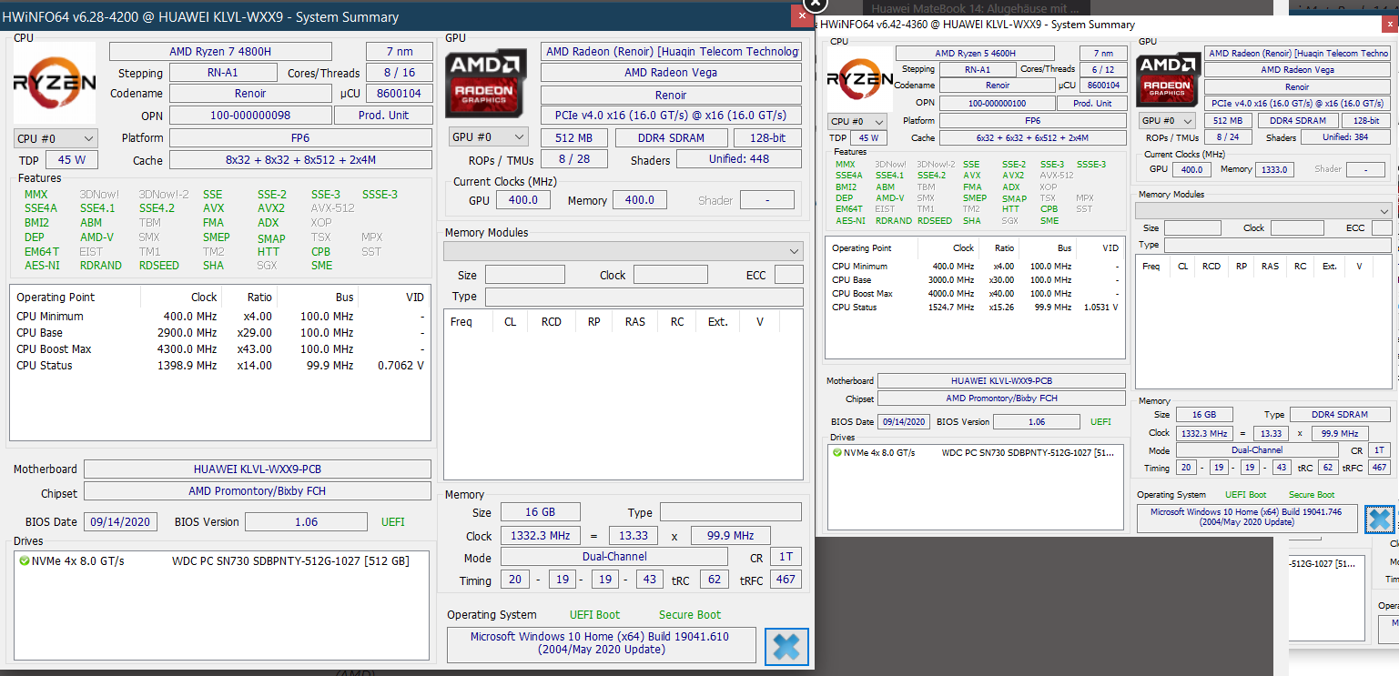

Dort wurde vermutlich ein Notebook mit etwas besseren Werten getestet (siehe Vergleichbilder, linke Fenster entspricht Testnotebook, rechtes mein Matebook).
Beim PcMark 10 erreichte deren Notebook ein Score von 5635 Points, meins 5119 Points.
Vermutlich hatte ich andere Vorstellungen von der Gaming-Leistung. Aber nicht schlimm, es reicht für mich :)
