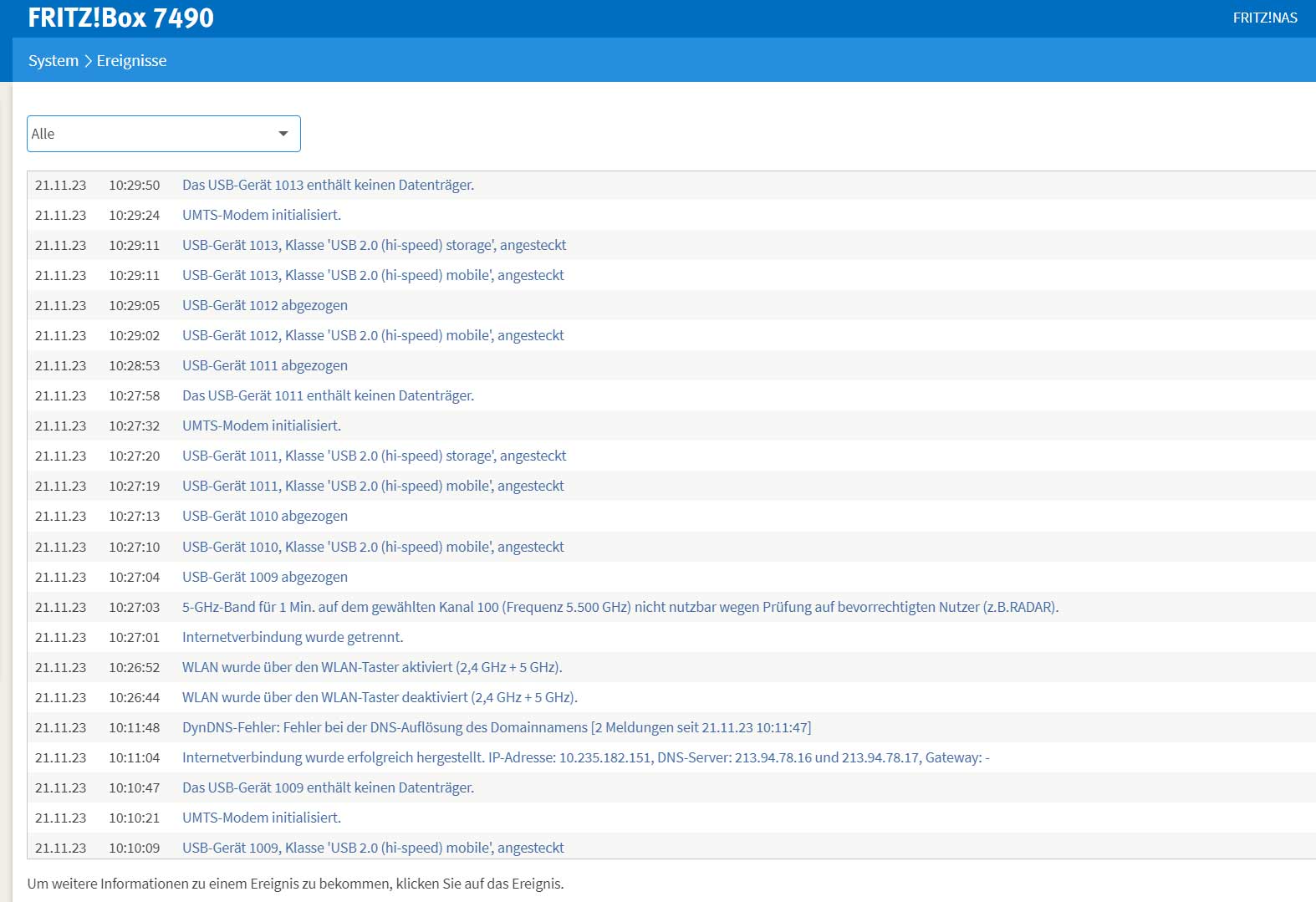

Ich war bis 10:25 nicht aktiv am Computer... um 10:26 wo ich im Internet was schauen wollte, ist das Internet (über WLAN) nicht mehr gegangen. Ich hab dann zuerst probiert, WLAN auf der FritzBox an- und auszuschalten usw...
Ich hab hier einen Screenshot der aller Ereignisse von der Fritzbox in dieser Zeit... man sieht dann, dass ich mehrfach das Moden aus- und wieder eingesteckt hab, bis dann Internet wieder funktioniert hat.
So nützt das Protokoll dann aber wenig, denn wir müssen schon sehen, wann das Problem auftritt. Du wohnst nicht in Deutschland? Denn der Huawei-Stick kann ja nur UMTS/3G, was hier bereits abgeschaltet ist.
