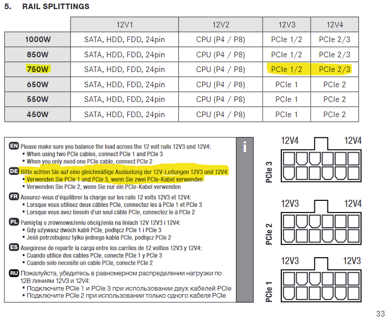

Das hier angegebene Netzteil hat 4x 12V Rails. Es sollten 3 Stränge im Lieferumfang vorhanden sein. Natürlich kann ich jetzt von jedem Strang nur ein 8 Pin nutzen. Es wird aber auch mit 2x 8 Pin und 1x 8 Pin funktionieren. Ist ja ein Markennetzteil. Für dich ist es prinzipiell völlig wurscht wie du die Karte anschließt.
Ja, wobei für die PCIe-Anschlüsse nur 12V3 und 4 verwendet wird:
Handbuch schrieb:
https://www.bequiet.com/de/powersupply/1254
@Jialith Schließ die Kabel wie im Handbuch angegeben an, dann wird auch alles funktionieren.
Reaktionen: Dandelion und Jialith
Gleichzeitig haben bei dem Netzteil beide 12V-Stränge (3 und 4 ) jeweils 24A, d.h. dass pro Strang max. 288Watt gezogen werden können. Im Extremfall könnte die Karte dann aber mit 2x150W = 300W den einen Strang mit den zwei Anschlüssen leicht überbelasten. Also maximale Belastungsbenchmarks mit OC würde ich mit der Karte dann eher nicht machen..
Edit: Noch mal nachgeschaut bei imunknown: BeQuiet macht das gut: nutzt man wirklich nur 3 der 4 x 8-Pin-Anschlüsse und nimmt die "richtigen" hat man auf den ersten beiden und auf dem dritten dann den durch die Kombi wirklich eine beliebige Verteilung, also kann eine Karte wirklich pro Anschluß 576/3 = 192W ziehen oder auch ungleichmäßig, nur mehr als 288W pro Anschluß darf sie nicht ziehen..
