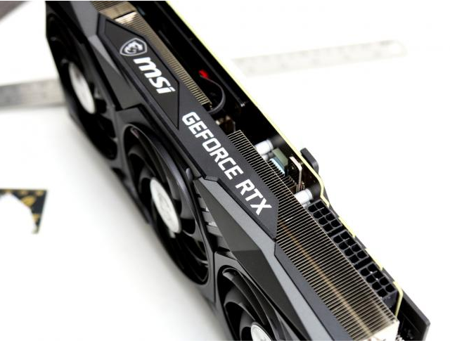

Guten Tag,
Ich bin recht neu im zusammenbauen von PCs und habe zu der 3080 von MSI eine Frage bezüglich meines Netzteils und den Kabeln.
Mein Netzteil bietet VGA1, VGA2 an mit jeweils 2x 8 Pins.
Könnte ich dann in der Theorie VGA1 die 2x8 und VGA2 mit 1x8 anschließen? Oder müsste ich ein VGA Kabel besitzen mit 3x8?

Das hier angegebene Netzteil hat 4x 12V Rails. Es sollten 3 Stränge im Lieferumfang vorhanden sein. Natürlich kann ich jetzt von jedem Strang nur ein 8 Pin nutzen. Es wird aber auch mit 2x 8 Pin und 1x 8 Pin funktionieren. Ist ja ein Markennetzteil. Für dich ist es prinzipiell völlig wurscht wie du die Karte anschließt.

Worin besteht den der Vorteil vom VGA1,VGA2,VGA3 Kabel jeweils nur 8x zu nutzen statt 2x8 und 1x8?
Das Kabel wird nicht mit dem doppelten Strom belastet. Inbesondere die Stecker sind oft hier eine Schwachstelle und da kann es schon mal zu einem Schmorbrand kommen. Bei Markennetzteilen aber sehr sehr selten, auch wenn nicht unmöglich. Es ist daher die beste Lösuung den Strom auf diverse einzelne Kabel zu verteilen. Wobei diese Y Lösung sicherlich ebenfalls funktioniert aber eben nicht die Beste ist.
Reaktionen: Jialith
Eigentlich ist es bei Markennetzteilen normal, dass auch 2 8Pin an einem Kabelstrang sind. Die Kabel sind auch dann dick genug ausgelegt, zumal der maximale (Durchschnitts-)Strom in den PCIe-Spezifikationen festgelegt ist.
Edit: Und bei dem ersten Stecker, wovon der zweite Stecker abgezweigt wird, geht der höhere Strom auch nicht durch den Steckkontakt, sondern durch die Crimpung, wo aber der wirksame Querschnitt höher ist, weil zwei Leitungen drin stecken und das Material vom Crimpkontakt drumherum.
Bei Y-Adaptern sieht das anders aus, die sind dann auch die häufigste Ursache für Defekte. Aber um die geht es hier nicht!
